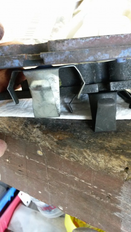

Le seul souci avec les PFC, c'est que l'on ne peut pas mettre les témoins de frein sans usiner la plaquette car l'acier est trop épais et le témoins ne passe pas.
En haut une plaquette Endless on voit bien l'emplacement du témoin (acier aminci).

Je les ai laissé branchés et je les ai fixés avec un rilsan sur le câble. Ça détecte plus rien mais pas voyant au tableau de bord.
Mon mécanicien était arrivé à les mettre à l'époque
