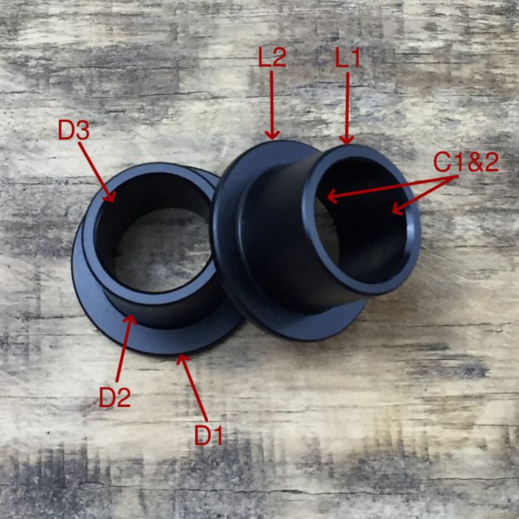

J'en ai un jeu d'avance en Delrin si vous voulez les cotes ;)

Sinon je compte prendre ce modèle en Delrin : http://www.ebay.fr/itm/271129511083

  • Je pense qu'il est possible de les avoir à meilleur prix en les faisant usiner. Surtout si vous êtes nombreux! Moi ça m'à coûté un café
  • Je pense qu'en bronze c'est pas une bonne idée, il faut que ça garde une certaine flexion. Voila les dimensions relevées : D1 = 25,4 mm D2 = 18,15 mm D3 = 14,15 mm L1 = 12,35

Quand au bronze, c'est plus chère, et surtout j'ai peur que ca soit trop abrasif et que ca bouffe la pédale trop vite
Je ne vous ai pas oublié, je mesure ça ce soir.

Pourtant c est aussi dure le Delrin que le bronze.

J'ai 2 autos avec les bagues en Delrin et ça bronche pas dont une depuis quelques années.
Le bronze c est bien si tu veux léguer ta bagnole à  tes arrières, arrières petits enfants...
D1 = 25,4 mm
D2 = 18,15 mm
D3 = 14,15 mm
L1 = 12,35 mm
L2 = 1,65 mm
Longueur totale L1 + L2 = 14 mm
C1&2 chanfreins interieurs des 2 cotés sur 0,5mm

Bon maintenant... qui pourrait nous usiner ca ?
