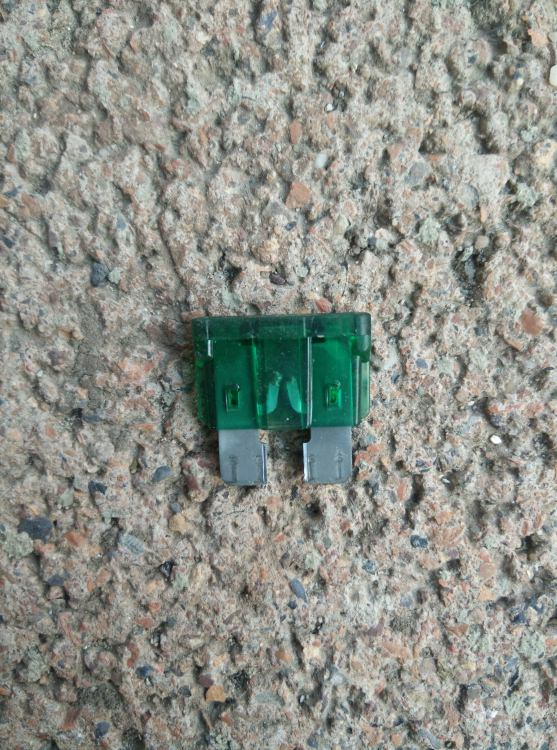

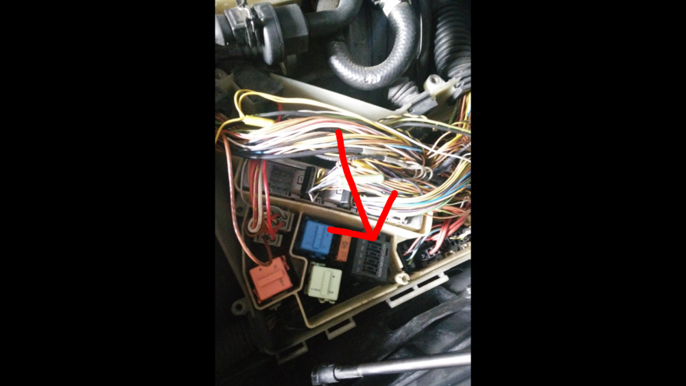

Problème résolu si jamais c'était le fusible qui est dans le compartiment moteur on sais jamais si sa peut aider ^^
OK tant mieux alors ;)
