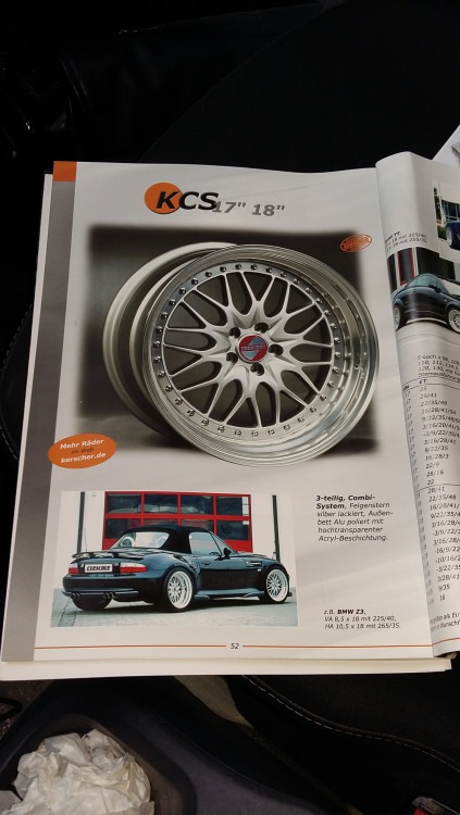

J ai en ma possession un ensemble de jantes Kerscher KCS  qui sont de très bonne qualité mais inadaptée à  ma M3 à  cause de leur ET. (Elles étaient montées sur une E36 mais dont les ailes étaient très tirees)
Leur alésage au niveau du moyeu est de 72,..MM conforme aux E36 et plein d'autres BMW.et asymétriques. (Les voiles extérieurs ont plus de déport.
Elles sont en 18  pouces .
Je souhaite les monter sur une E39 et le fabricant me propose 2 possibilités :
1 me fabriquer des spacers adaptés.
2 il est possible de conserver les voiles et il peut me fournir de nouvelles parties centrales adaptées mais avec délais.
J attends le coût de la plaisanterie. ..
Sans parler de la partie financière, j ai  quelques questions:
Une fois les pneus virés et les parties des jantes devissees et dessassemblees, je crois qu il existe un joint de liaison (étanchéité entre les voiles?). Est ce  à  coller (les joints ) au remontage?? Quels sont à  votre avis les couples de serrage des vis?
Autre question :comment déterminer la largeur des voiles qui conditionne l 'offset (e.t) des jantes.. car tout le monde parle en pouces.
Autre  chose pour finir: j ai vu que des spacers d adaptation existent bien ( rapide recherche ebay usa )pour passer de 72,..MM. à  74mm donc déjà cette possibilité  est concrète  et sera la moins chère. ..
Avis aux bricoleurs / connaisseurs des jantes 3 parties..bref ,qu'en pensez vous?
Merci.

J en sais rien ... faut que j aille au fonds de mon garage  (photo postée dans la rubrique garage...:ph34r:)
Ah mince....J'ai vu la photo :ph34r:
Petite séance de spéléologie en perspective :ptdr:
