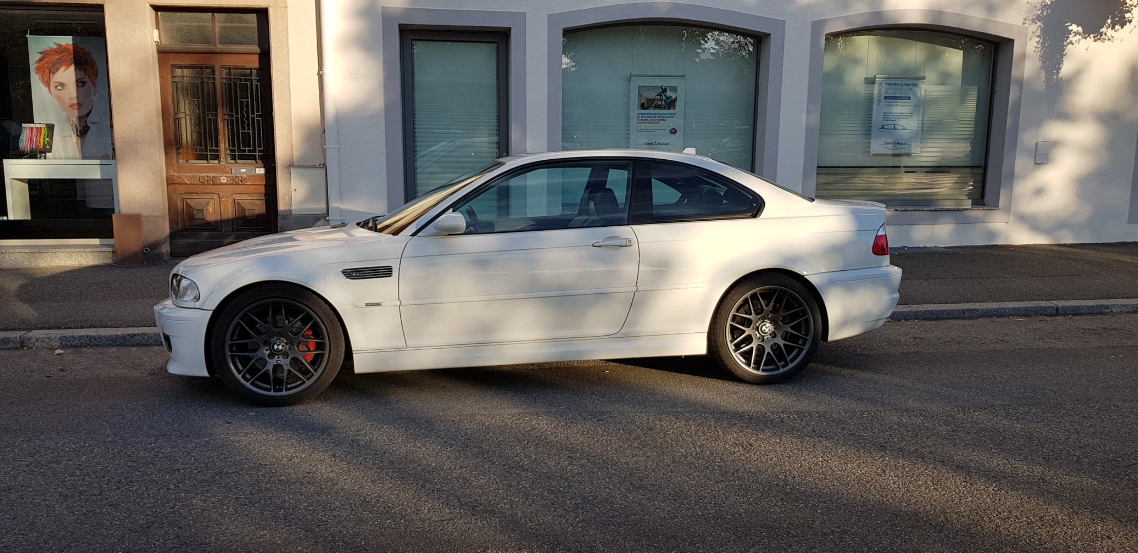

Bonjour a tous, de retour après quelques péripéties,  je viens vous conter ce que miss m3 me fait subir,
L'année dernière, coussinets en préventif, auto de 170 000km, aucun historique là dessus... c'est plus prudent, on peut raataker , ca se dit oui oui?
Cette année, peut après le  confinement, en mode attaque, voyant de boite qui s'allume et auto en rade, ouf, dans ma cour, maxi fusible de 40A claqué dans la boite de la baie de pare-brise près du relais saumon, je le change et ça me permet de réengager un rapport pour la rentrer au garage, avant cela, pas moyen elle était bloqué en N.
Prise de rendez-vous chez un ptit garage BMW près de Belfort et c'est le groupe hydraulique qui est en cause 2900€ de pièces ( la pompe), le reste TVA et main d'oeuvre pour un total de 4000€, il me l'ont gardé un mois!
Je la récupère mercredi dernier, je fais quoi, 2-300 bornes et hier, voyant de nouveau allumé et un sifflement dans le moteur même auto verrouillée, j'ai debrancher la batterie pour la mettre en sécurité et je vais rappeler demain?
Voilà mes aventures, photos a suivre...

Très belle cette E46 blanche :nickel:
la facture me paraît salée pour le remplacement du groupe hydraulique ? (mais je peux me tromper...)
Il y a 10 heures, fredz72 a dit :
Merci?
