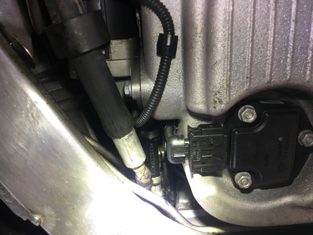

  • Oui possibilité de le faire faire, et trouver par la suite une vis de banjo double (celle d'origine avec un second banjo est trop courte) M12 pas 1.5, longueur 38/40mm (bonne chance pour la trouver...
comment_841289
Oui possibilité de le faire faire, et trouver par la suite une vis de banjo double (celle d'origine avec un second banjo est trop courte) M12 pas 1.5, longueur 38/40mm (bonne chance pour la trouver...)

comment_841304
il y a 16 minutes, ///MFan a dit :
J'ai du mal a trouver le nom du raccord côté banjo pour trouver le flexible(ahaha)
Vous avez le nom par hazard ou le nom du flexible?

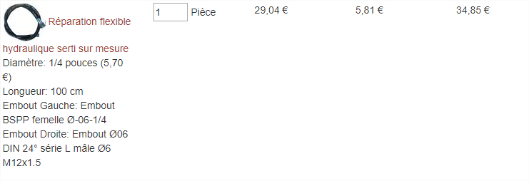

comment_841306
Alors la... j'ai été chez un fournisseur qui fait les flexibles sur mesure, je lui ai expliqué et il me l'a fait. désolé mais je n'ai pas les noms des pièces. mais ce qui est sur le banjo, c'est une bague de sertissage .
comment_841312
Je pense que je vais faire comme toi je vais aller cher un fournisseur en hydraulique et lui dire ce qu'il me faut. Ca sera plus simple.

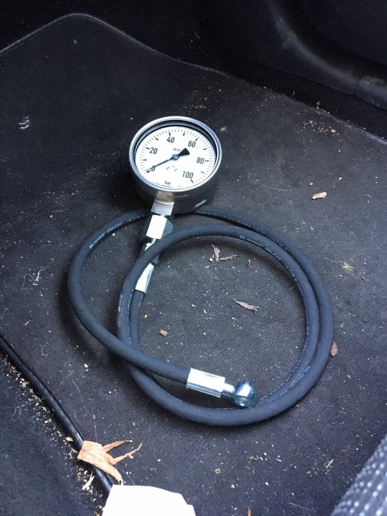

comment_841316
Bonne initiative, car c'est de la haute pression quand même... 90 bars qui te pete à la tronche, ca doit faire mal.
comment_841321
C'est sur, je cherchais un flexible prémonté justement pour pas prendre de risques.
