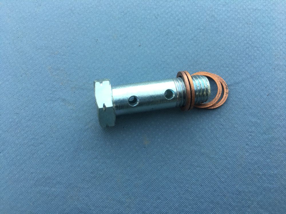

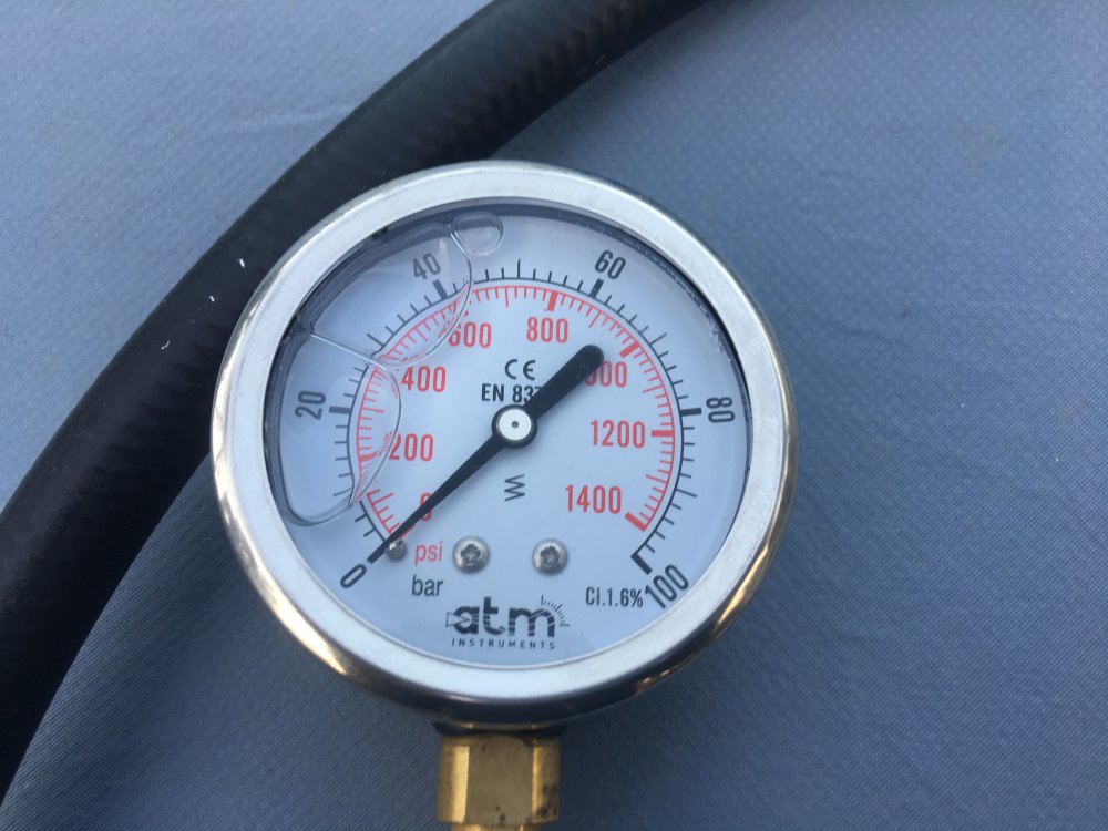

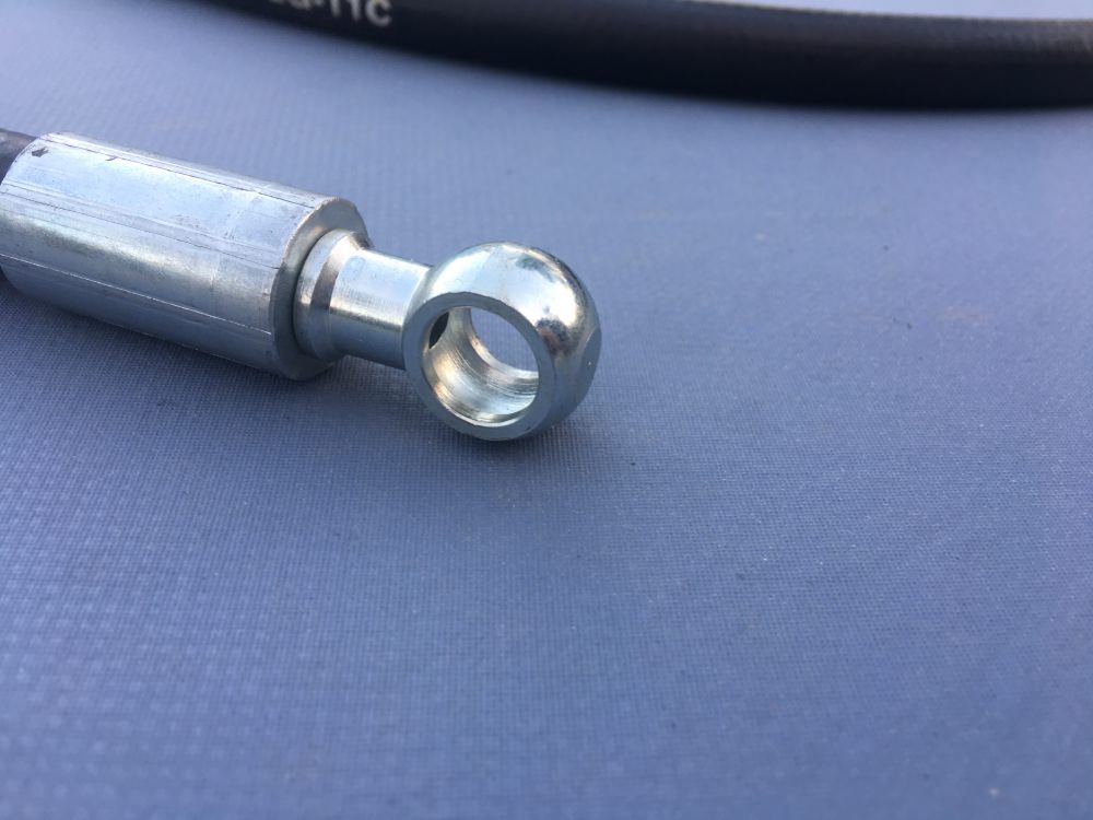

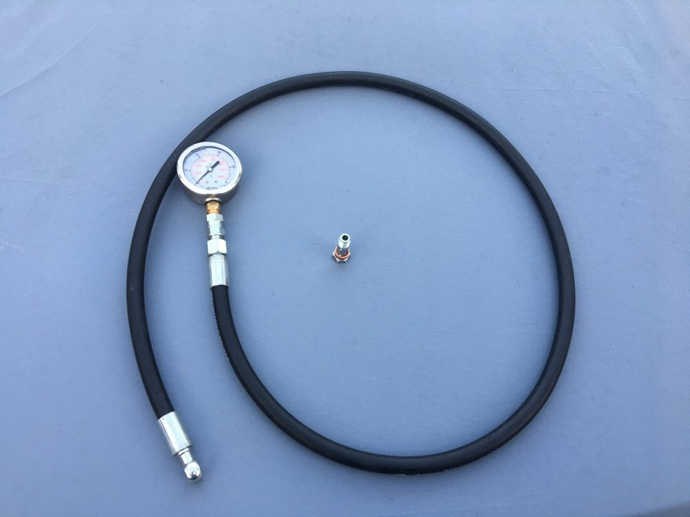

    il faut une durite HP un mano 100bars et un raccord banjo pour brancher.
  • Oui possibilité de le faire faire, et trouver par la suite une vis de banjo double (celle d'origine avec un second banjo est trop courte) M12 pas 1.5, longueur 38/40mm (bonne chance pour la trouver...

Bon j'ai pas réussi a les avoir...
Du coup je suis aller chez un autre fournisseur et là... bingo fait en 20 min sur mesure avec la vis double banjo et les joints! Je suis aller chez fleximat a marseille ils sont au top!
Du coup demain soir je m'occupe de faire la prise de pression.
Question: Y a t-il dès précautions a prendre au moment du dévissage du banjo?  Vu qu'il y a un accumulateur de pression j'ai pas envi que ca me pète a la tronche!:)
Salut,
ah cool! Il est nikel.La prise de pression se fait moteur chaud. Attend 3/4 minutes avant de desserrer. même procédure que tu redemontes, toujours laisser la pression retomber. Sinon non ne t'inquiète pas pour laccu.

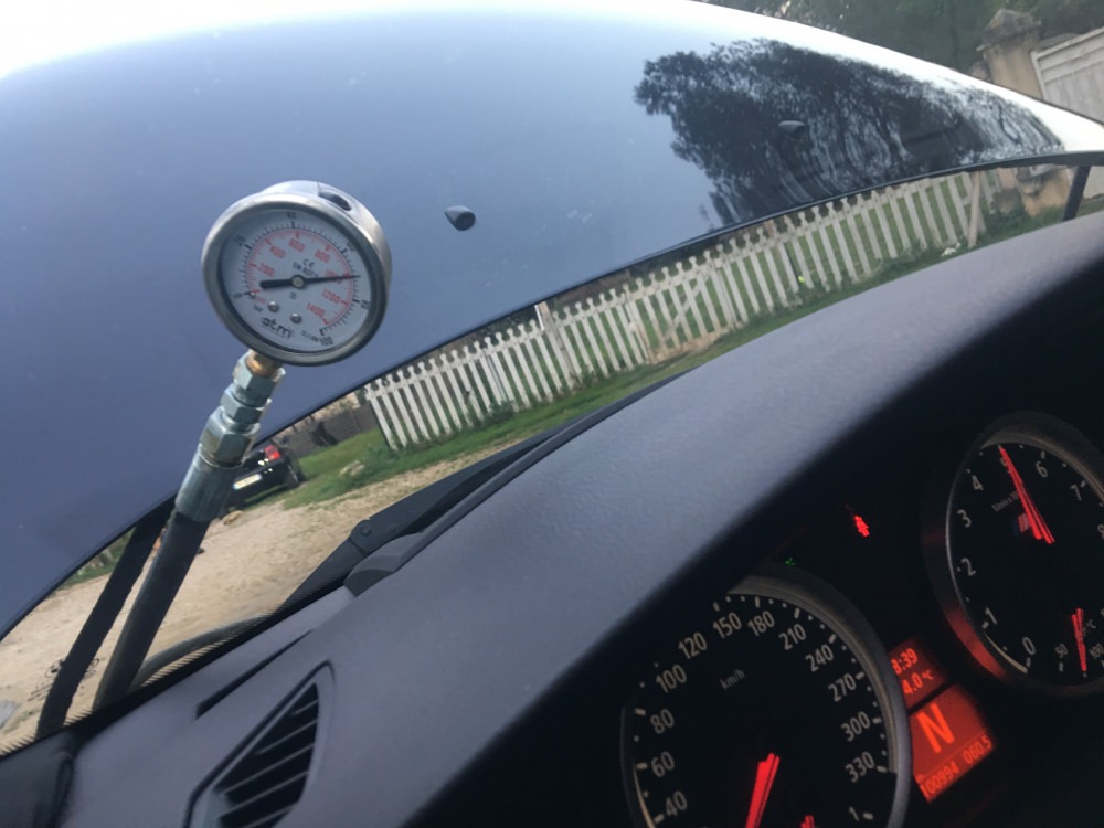

Bon ca y rst procédure de prise de pression faite! Et mauvaise nouvelle. Elle tourne au ralentis à 20bar donc pas good du tout! Bon je n'est pas fait de purge mais de toute façon je pense qu'il y a un souci. Surement la durite interne, car des que je coupe le contacte la pression descent jusqua 2bar puis stagne.
20 bars!!!!!! Oula... c'est extrêmement bas la! la purge n'y changera rien. tu as essayé dans les tours? aux alentours de 5000? la ta durite est complètement poreuse. Tu n'avais pas de code défaut?

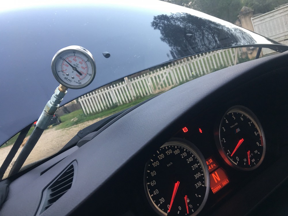

Si defaut mais aleatoire. Dans les tours ça monte a 40-50 max.
Et c'est justemnt le defaut moteur qui m'a fait me lancer la dedans. même si c'etait pas tout le temps ça me plaisait pas.

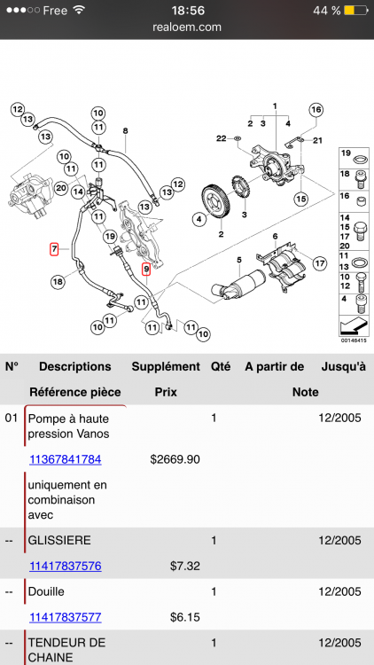

J'imagine que la durite qu'il faut c'est la 9

il est possible qu'il faille changer 7 et 9
