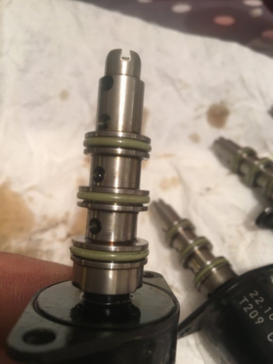

Ok c'est bien. Mais juste dis moi, comment connais tu la taille des joints d'origines? Sachant que qd tu les demontent ils ont perdu en épaisseur? Épaisseur ou tu ne trouveras nulle part?
et puis si il s'agissait simplement de changer les joints.... je vous laisse essayer messieurs! A bientot donc!B)

Si il ne s'agissait que de joints ca serai simple, c'est que ca qui a été changé sur la mienne dans le 1e jet et j'avais des décalages électroniques partout jusqu'à ce que les pièces usées soient refaites sur mesure a l'intérieur.
Suite a quoi tout a 0,9 et plus de problèmes électroniques et plus de décalages ( uniquement visible aux diag. car sans informations visibles au tableau de bord )

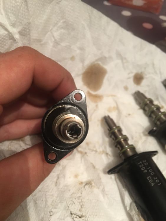

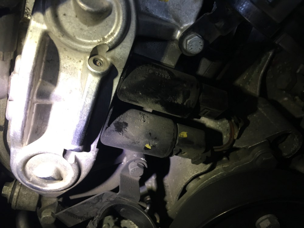

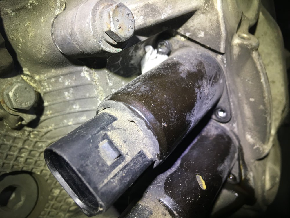

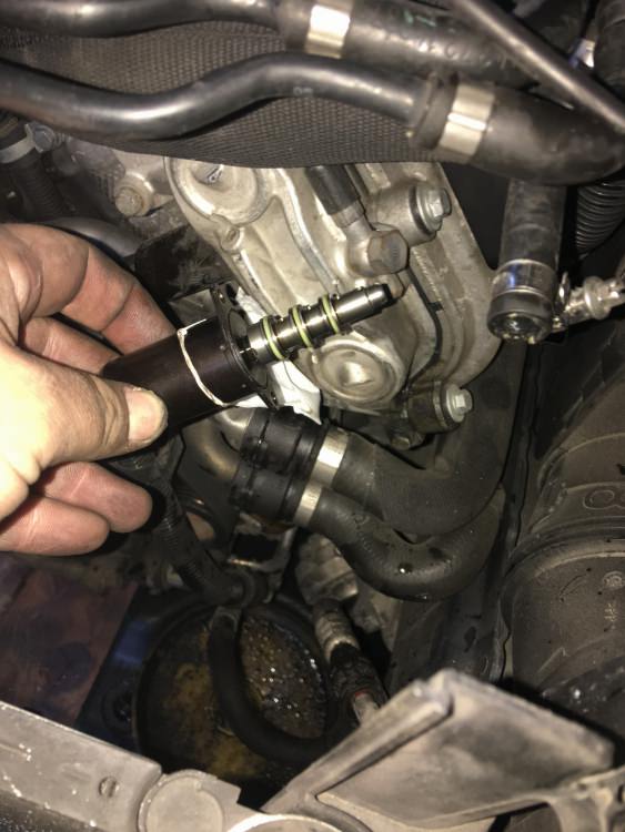

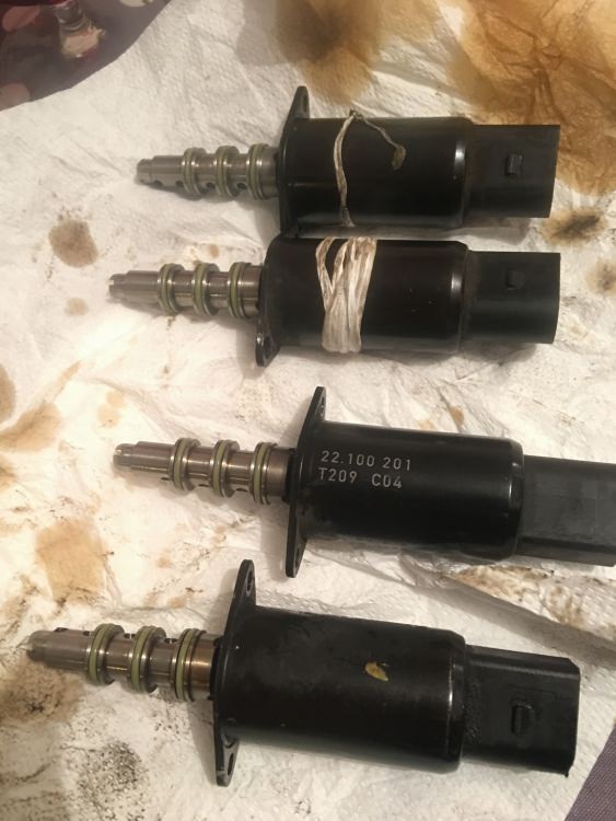

De retour, bon enfin j'ai déposer les electrovannes @///MFan je vais te les envoyées, du coup je cais m'attaquer au durites et la surprise j'ai la durite extérieure qui a été réparé au pattex!
J'ai besoin d'aide: il y a t-il un moyen de démonter le carter sans demonter le train avant?
