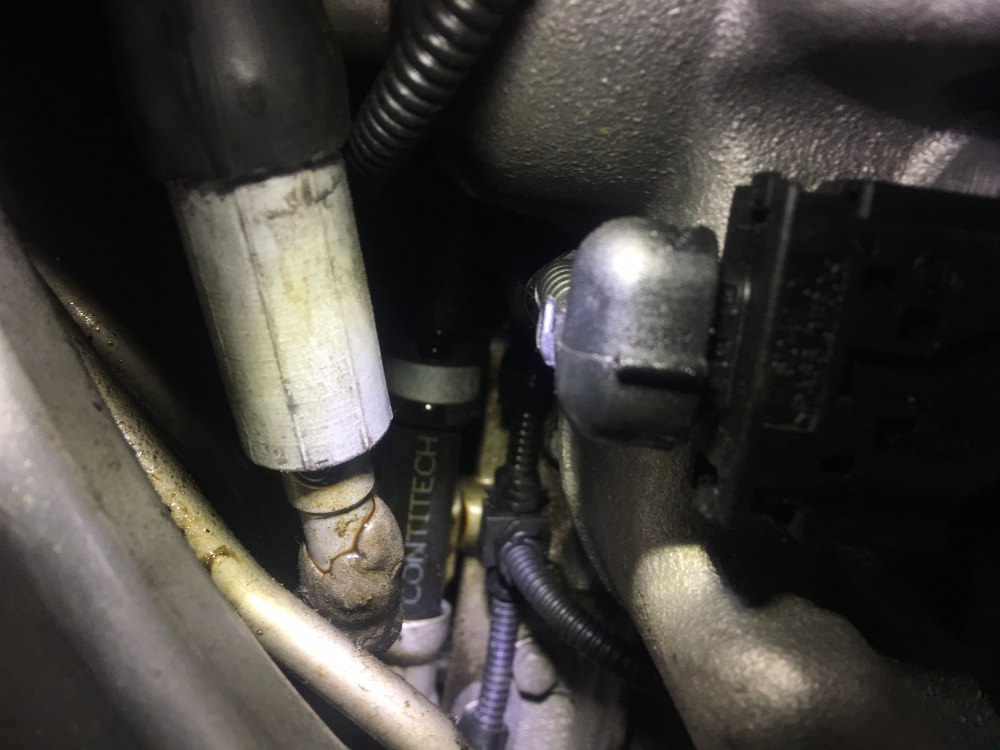

Après  recherche c'est pas la durite vanos c'est la durite de direction assistée qui est réparée au patex
A savoir qu'elle ne fuit pas du tout. L'huile dessus vient du culbuteur le joint va etre changer.
Question: pour descendre le train avant il faut que je soulève le moteur ? Genre avec un chevre ou l'outil préconisé par ista?
Il y a 14 heures, Kev750oi a dit :
Ah je comprends mieux car je me posais des questions quand à la tenue du Pattex sur de la haute pression!

A ta place je prendrais la durite interne chez BMW vu l'embout supérieur et sa proximité avec les chaînes. ;)
Prévois un comparateur à levier pour le remontage de la pompe Vanos. T'as un modèle de quel année? Tu sais si des rappels ont été faits?
il y a 51 minutes, afv a dit :
Il a pas un pb de durite Vanos, mais cest celle de la DA. A moins que Kev fasse également sa durite HP en même teps que les coussinets, ce qui va de soit. Si cest une 2005 exact pour le comparateur car denture courte et pas de détrompeurs de calage, si 2006 apres février, la cest bien plus cool! Besoin de rien
il y a 55 minutes, afv a dit :
Je l'ai prise chez bmw finalement elles etait au même prix.
il y a 11 minutes, ///MFan a dit :
Si je n'ai que 25 bar au ralentis 79 accélérer du coup changement de durite interne, l'extrene est niquel.
Apres je n'ai aucune trace de rappel mais je sais qu'il y a eu un rappel a 45 000 pour les vanos justement et je pense que les coussinnet on été fait a ce moment mais c'est pas tres clair sur la facture.

Faut-il que je dépose la pompe pour changer la durite?

Je pense que oui, après si t'arrive à faire sans tu gagnes, beaucoup, beaucoup de temps, et évites des problèmes...

Pour la durite Kev, oui obligé de démonter la pompe HP, le banjo de la durite se trouvant sur le haut de celle ci, pas de possibilité de faire autrement.
