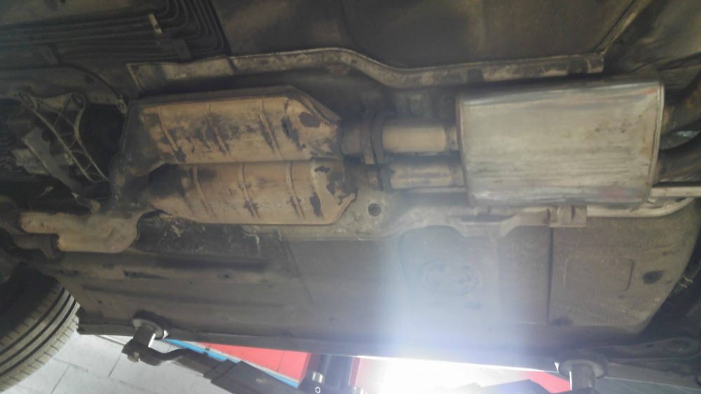

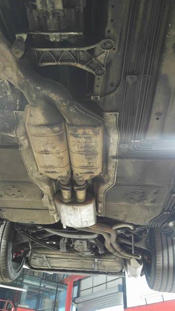

rendez-vous chez le mécanicien jeudi pour remplacement liquide de freins, de refroidissement et montage décata :o
Ces deux gros steaks de catas de merde vont dégager pour 2 bons tubes, ça va chanter fort :o
Config decata sans pare flammes (le SS y a un pare flammes dessus), inter et silencieux, ça devrait bien donner, pas full barouf mais sympa :oui:

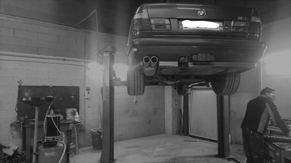

Quelques news :D
De retour du garage :o
Donc j'ai fait:
-montage decata
-remplacement liquide de refroidissement
-remplacement liquide de frein
-remise de la pédale d'accélérateur d'origine
-remplacement de la courroie d'alternateur (les 2 autres qu'on m'a fourni c'est pas les bonnes... mais elles étaient nickel)
-réglage jeu boitier de direction (direction bien plus précise)
Check-up général de la voiture, tout est OK, le mécanicien m'a dit qu'elle est vraiment saine :jap:
Avec le decata ça fait juste un bordel monstre en charge et même au ralenti :lover:
