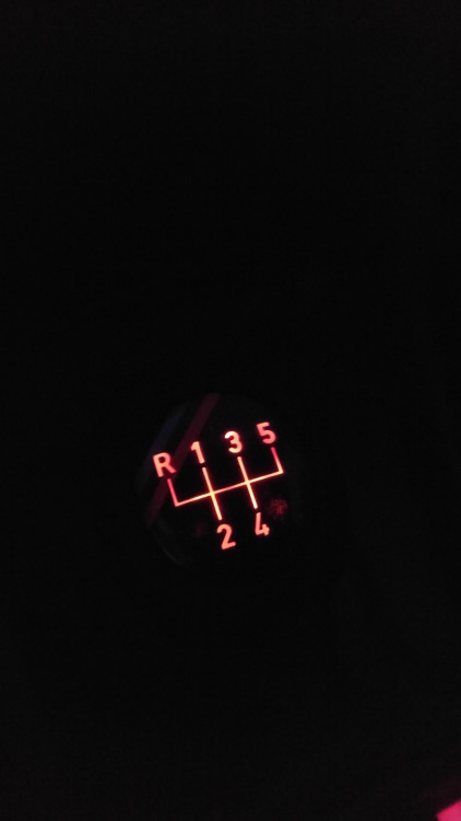

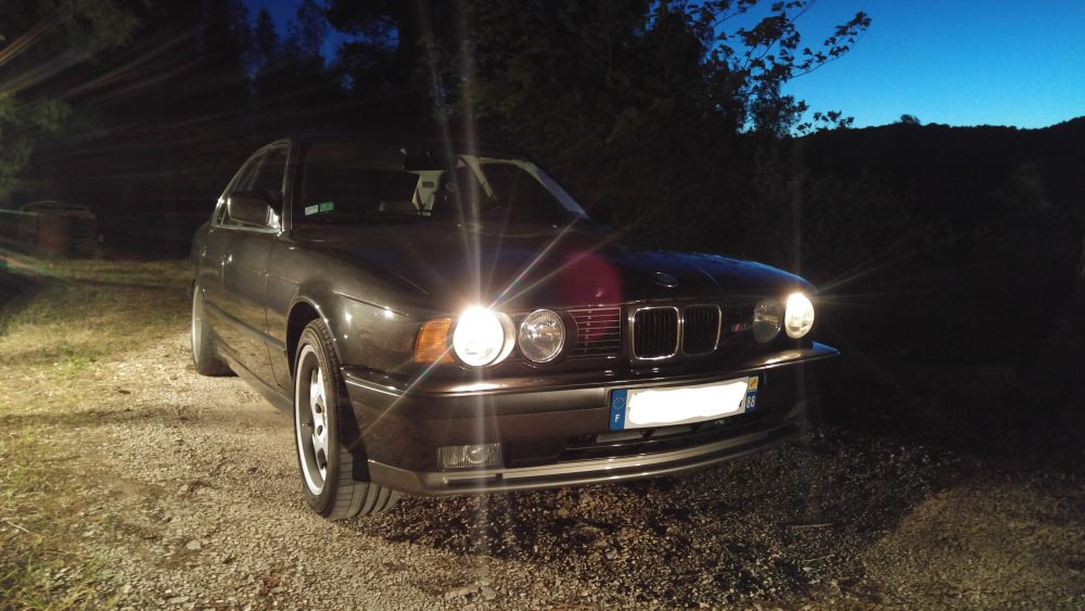

  • Une photo de nuit     @michM3 merci à toi     T'inquiète j'en prendrai soin, j'ai déjà commandé pas mal de pièces pour lui faire une bonne cure

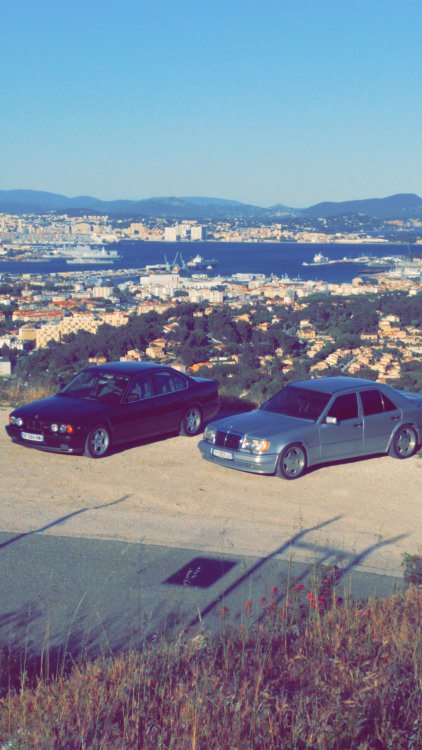

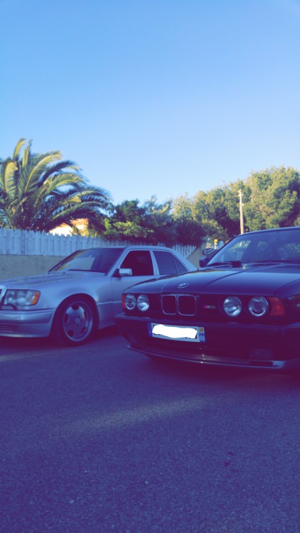

  • Hello, Quelques photos avec la 500E W124 de mon pote  On a fait de bonnes balades sympa, sa caisse a une ligne sur mesure avec decata, inter et silencieux ça fait un put***n de bordel :v Limite j
