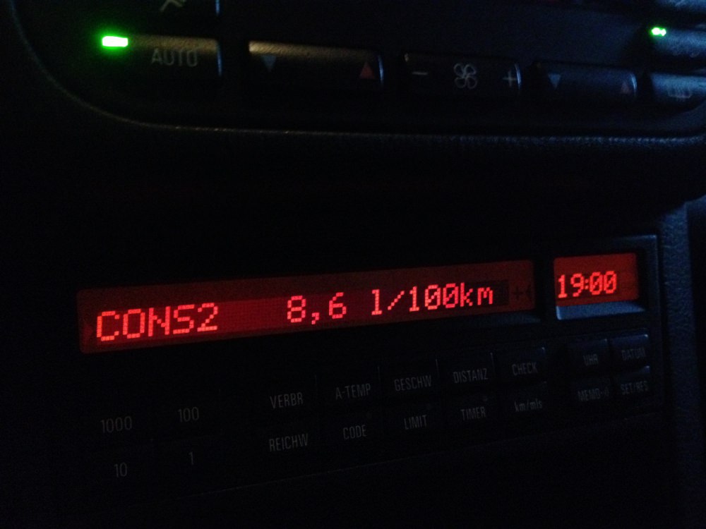

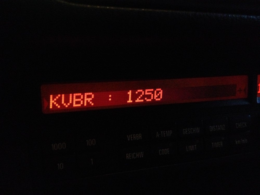

J'ai suivi vos indications, et j'ai effectué la modification du coefficient de correction dans le menu 20: je l'ai mis sur 1250 (à priori on ne peut pas mettre celui qu'on veut)
et après un reset de la conso moyenne, j'ai parcouru 15 km (je n'ai pas pu en faire plus, j'avais besoin de rentrer), voila la valeur calculée:
IMG_1839.thumb.JPG.3d2f3f51c585ae1934ffdae52e16f26b.JPG'ai
Du coup, j'ai fait le plein, je vais parcourir 100 Km, et puis je compléterai. Je ferai ensuite le calcul de la consommation moyenne.
En faisant mes 15 Km, je me suis mis sur le menu 2 "consommation instantanée" et suivant les valeurs qui se sont affichées suivant la position de l'accélérateur, l'ordinateur semble indiquer des valeurs cohérentes, mais la moyenne me semble quand même un peu basse. M'enfin, faut dire aussi que je n'ai pas forcé, l'huile n'était pas à température, et les conditions de circulation m'ont empêché de mettre "godasse".
A suivre
Oui. Tu te rapproches,ça paraît plus cohérent comme valeur de consommation.   Même si je trouve que c'est  vachement bas .. si c'est  le cas ,elle est économique.
