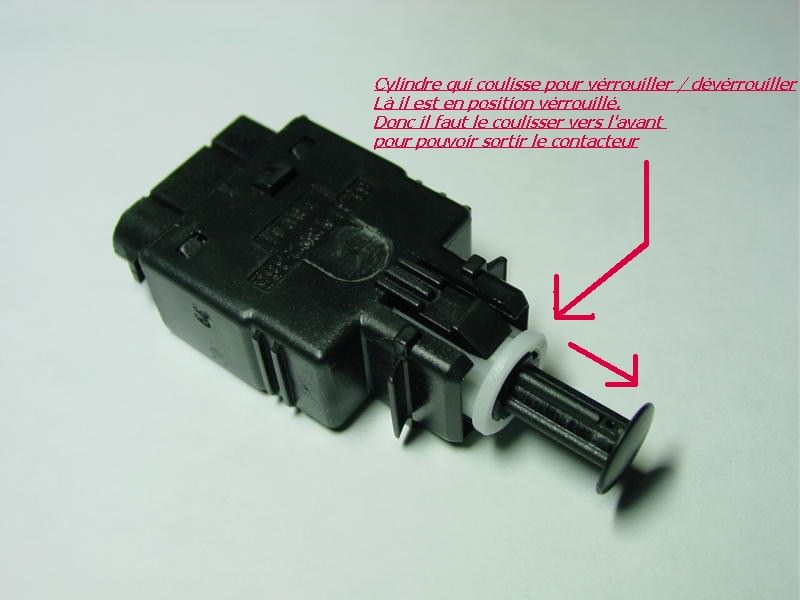

J'ai ce soir enlevé à l'arrache le contacteur des feux stop, et j'aimerai savoir s'il y a des recommandations particulères pour mettre le nouveau, car il y a des languettes qui m'ont l'air fragile. :-?
J'ai abandonné car il fait nuit, mais faut-il que je pousse fort ou graisser les languettes ou pivoter d'1/4 de tour le contacteur pour le placer?
L'emplacement du contacteur sur son support est carré mais on dirait qu'il y a une encoche au niveau du haut-gauche, alors j'ai peur d'exploser les languettes car après cela le contacteur va direct à la poubelle. :D

J'ai ce soir enlevé à l'arrache le contacteur des feux stop, et j'aimerai savoir s'il y a des recommandations particulères pour mettre le nouveau, car il y a des languettes qui m'ont l'air fragile. :nickel:
Bon je viens de le changer à l'instant car le matin il fait moins chaud. :lol:
La suptilité particulière du contacteur est qu'il est composé d'un petit piston qui se déplace avec la pédale de frein (normal quoi), mais pour enlever ou poser le contacteur, il y a un petit cylindre ROUGE sur le piston qu'il faut faire coulisser en avant pour pouvoir enclencher le contacteur sur son support.
(Ce petit cylindre sert de vérrouillage/dévérrouillage des languettes du contacteur sur son support)
Je vous raconte ça pour les prochains pas très fûte fûte en bricolage comme moi, et qui au lieu de se faire chier pas mal de temps, à essayer de mettre le contacteur, au risque de le casser... :-x

kelle est la manip pour enlever le contacteur car la je vois pas du tout :eek:
A l'avant du contacteur, il y a le piston qui s'enfonce avec la pédale de frein.
Au niveau du piston et avec tes ongles, tu peux ressentir un cylindre qu'il faut tirer vers le début du piston.( ou vers la pédale de frein)
Cela dévérouille le contacteur de son support.
Je ne sais pas si je suis explicite, tout ce passe après le support en fer, coté pédale.
Sinon à la limite, tu prends un marteau et à l'aide d'un tournevis, tu casses les languettes de maintien, mais après le contacteur est foutu.
Ci-joint une photo :
merci pour la foto, j'avais compris ca o debut mais j'ai pas du assez tiré sur la protection, je le referais demain merci pour ton aide :eek:
contacteur detruit a la tenaillel lololol et nouvo remis en place on a tuer le coupable :eek:
