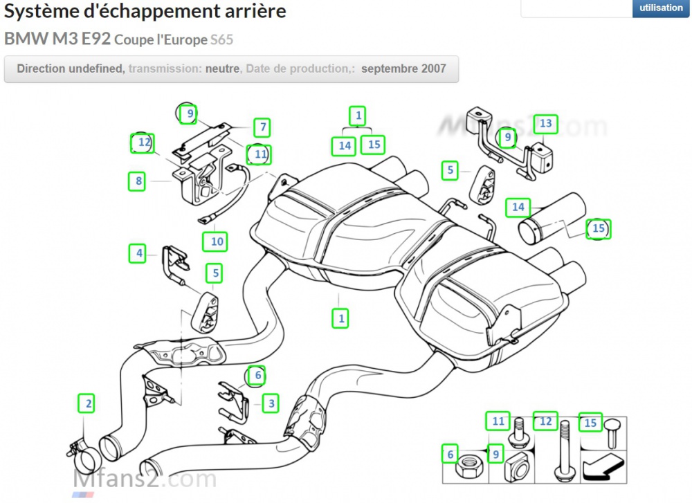

Je reprend ici mon histoire de clapet d'échappement que j'aimerais résoudre :
- A l'achat de ma voiture, elle est équipé d'un silencieux HMS : https://www.hms-tuning.de/en/products/exhaust-systems/bmw/bmw-e92-m3/bmw-e92-m3-v8/ (le 1 dans le tableau)
- Celui-ci étant équipé de valve,  mais non raccordé électriquement et pneumatiquement
- Ayant eu une 335i aussi équipé de ce système de clapet, je me suis dit :  l'installateur de l'échappement est un sagouin, il n'a pas fait les choses correctement
Pour moi,  il y avait système de clapet d'origine - actionné via bouton "POWER" ou selon la charge moteur - qui a été simplement supprimé (tuyau, fils, et électrovanne de commande)
La difficulté et à juste titre, étant de retrouvé sur les vues éclatées ce système... Merci @ACS3 pour la confirmation apportée! :)
Donc, revirement de situation mais toujours la même motivation à remettre en fonction les clapets HMS (x2). Quelle solution technique s'offre à moi?

le probleme est déja de definir le type de fonctionnent du/des clapets ... électrique ou pneumatique ...
C'est pneumatique, comme sur 335i.

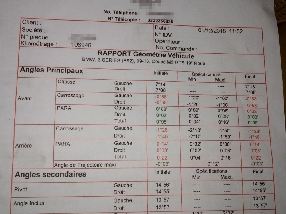

En attendant et comme ma voiture a bénéficié par l'ancien propriétaire, d'une géométrie optimisée, j'ai fait faire une lecture ce matin afin de me repositionner après les travaux :IMG_20181201_124222.thumb.jpg.d5dc325ad673aa6f8b6ba7571616e396.jpg
Conclusion rapide : moins de carrossage que d'origine seulement un peu plus de pincement sur le train arrière.
? Belle déception... L'avantage c'est que j'ai une marge de progression à venir avec une géo plus agressive.
Etonnant ces valeurs...

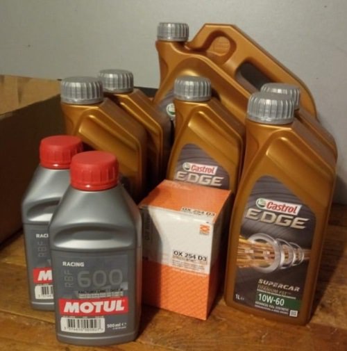

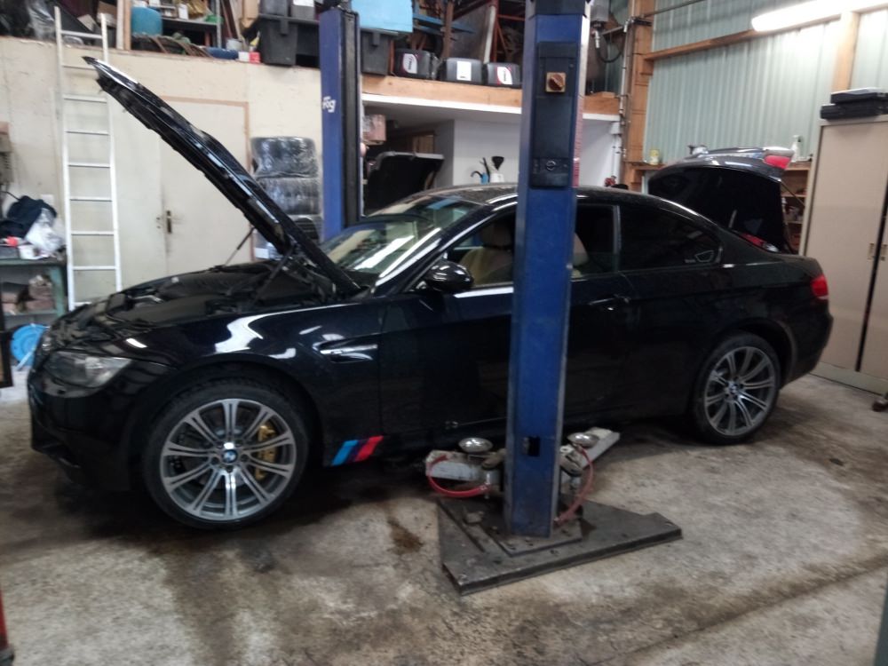

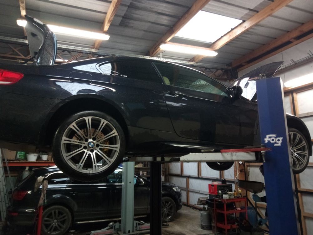

Ma dernière vidange et mon liquide de frein ayant 5000 bornes et un peu plus d’un an, je me suis procuré un kit vidange (Jean-Philippe ? ) + lockheed, et pris rendez-vous chez un ami patron d’un atelier de mécanique.

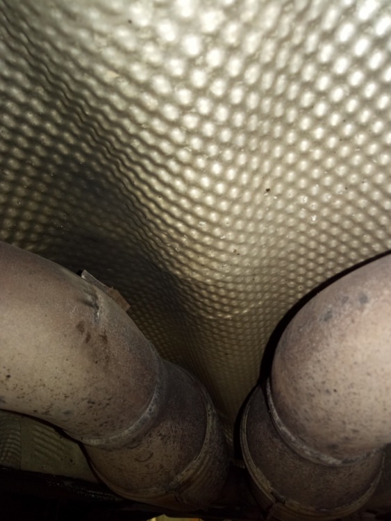

Entre temps, la mésaventure qu’à connu @goethe27 m’a rappelé que j’avais l'impression d’une fuite à l’échappement depuis le début. D’autant plus intriguant puisque le phénomène semble connu, puisqu’un rappel fait l’objet d’un renfort de liaison à supprimer, et que Geb nous indique avoir connu le même sort. Puisque la voiture sera sur pont, j’examinerai de plus près la situation.

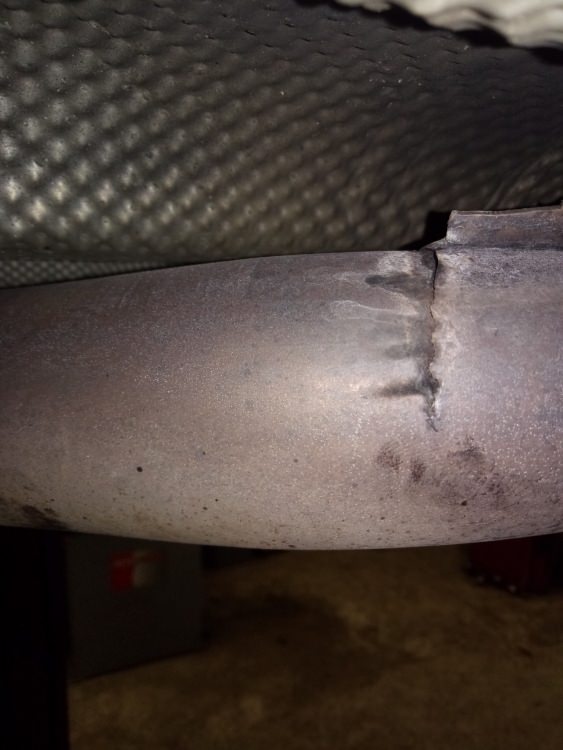

Voilà la situation :

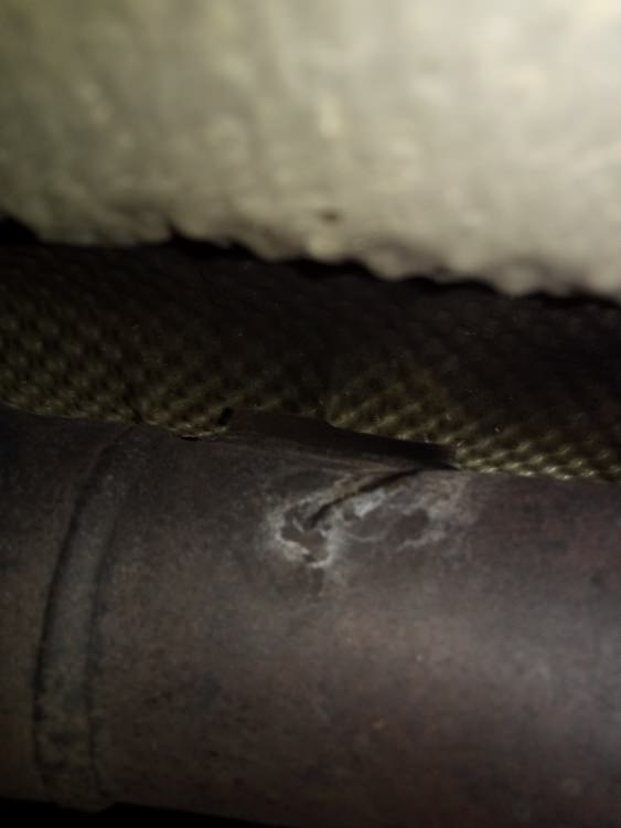

Etat similaire que l’ami du 27 : fissure du tube sur la moitié supérieure du tube ! En revanche la liaison est absente, et salement découpée/déchirée… 3 hypothèses :
-          Le rappel a bien été effectué (les sagouins de chez BMW l’ont découpé à l’arrache), la fissure s’est produite après (suite aux contraintes).
-          Le rappel a bien été effectué (les sagouins de chez BMW l’ont découpé à l’arrache), la fissure était déjà présente, les mêmes sagouins n’ont pas jugé utile d’effectué la réparation provoquée par une anomalie de conception reconnu.
-          Le rappel n’a pas été effectué, à forces de contraintes la liaison s’est désolidarisée jusqu’à la rupture de part et d’autre.
Mon ami vise l’option 3 (voyant la découpe), moi je penche pour la première.
IMG_20190202_102327_resized_20190202_041139053.thumb.jpg.535ff61c791f4d5ce28b43b880638f92.jpg
IMG_20190202_102319_resized_20190202_041134007.thumb.jpg.1e68445a19b242bef50dbf2003df2e71.jpg
IMG_20190202_102337_resized_20190202_041135250.thumb.jpg.2dfba383c0de4ffb6a5918d16e9839da.jpg
Bref, le rendez-vous est posé pour samedi prochain, dépose de la partie centrale de l’échappement, réfection de la fissure, remplacement des joints et vis de l’assemblage. D’ailleurs Mister Goethe, la référence 11627830668 est bien un kit comprenant le joint et la boulonnerie ?
Point de vue châssis, il apparaissait sur le dernier CT : "jeu mineur rotule et/ou articulation AR". Phénomène jamais ressenti, et pour cause, les silentblocs sont tous en bon état, aucun jeu particulier sur le train arrière. En revanche à l’avant, il y a un jeu -plus que- minime (on l’entend mais le perçoit pas vraiment au toucher) sur les biellettes de barre anti-roulis. Ça fera une commande groupée avec !

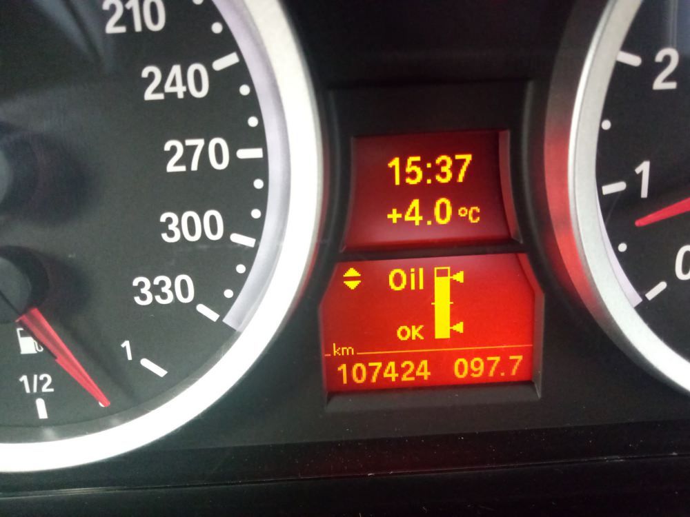

Foutue jauge électronique, il a fallu un temps beaucoup plus long que d'habitude pour qu'elle m'affiche le niveau d'huile (du fait que le carter est était vidé?). La température extérieure n'aidant pas certes...

Elle brille ton auto sur le pont!!!
sinon, ta patte à l’échappement semble coupée..avant/après, je ne sais pas, mais c est assez net, non?
quant a l’absence de jauge... grr sans commentaire
J en parle ici de mon pb.
moi les pattes semblent bien découpées proprement. Donc le rappel a dû être fait.
et pourtant ça a fissuré !!!!!
il y a une heure, GEBm3 a dit :

Le 01/12/2018 à 13:05, Bigg a dit :
Hello tout le monde. Quelques news d'ordre technique.
J'ai des silentbloc est un fatigué sur le train arrière, rien d'urgent mais je compte faire une réfection complète dans quelques mois.
C’est normal qu’ils aient sélectionné M3 GTS??
Est ce que la voiture a été lestée pour faire la mesure de géométrie?
il y a 49 minutes, Quenotte a dit :
T'as du retard toi !! ?
OSEF qu'ils aient pris GTS, c'est la valeurs mesurées qui m'intéressaient, mais oui je suis d'accord ça révèle la compétence des techniciens en questions... Pour ce qui est de lester la voiture... :)
La conclusion c'est : je me suis allégé de 50 balles pour rien, valeurs bizarres + pas de nécessité de (gros) travaux sur mes trains roulants.
il y a une heure, Bigg a dit :
Détrompe toi, le lestage est important...  c’est pareil beaucoup de M. les relevés et réglages de valeurs se font en ordre de marche ! ?

Il y a 3 heures, Bigg a dit :
Y'en a qui bossent! :W
Il y a deux façons de mesurer/faire la géo:
- Lestage DIN de la voiture (recommandée)
- Mesure de la hauteur de caisse
Donc en gros tu l’emmènes chez BMW et tu vérifies avant que leur matériel de géométrie n'abîme pas les jantes...
il y a une heure, Quenotte a dit :
Déjà qu'ils me regarde bizarrement quand je leur commande des pièces en leur indiquant la référence, t'imagines si je leur demande comment ils réalisent la géo! ?
