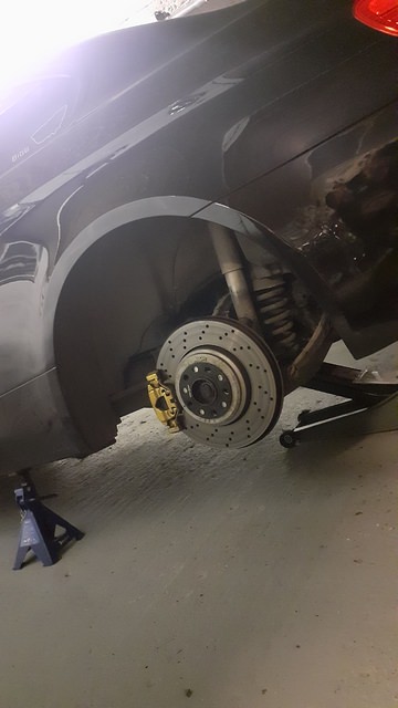

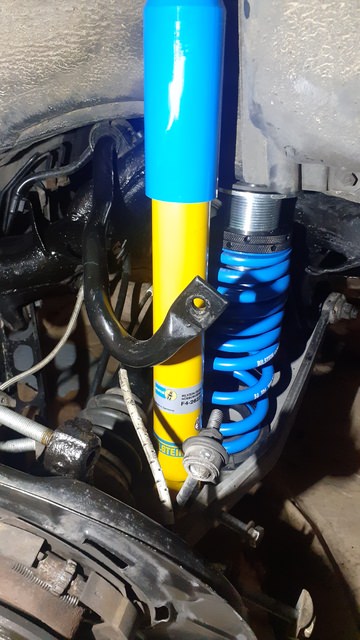

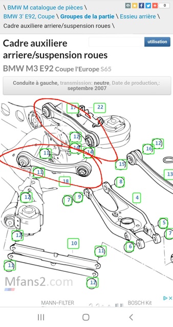

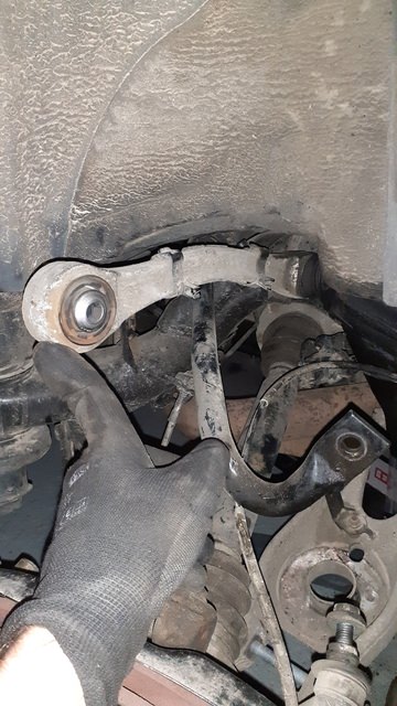

J'ai attaqué les hostilités par l'arrière. J'avais anticipé les bras de suspension (gérant la pince), en revanche il s'avère qu'une fois démonté, ses confrères semblent tout autant mal en point :
Le mouvement de ces bras est relativement (trop) libre 🙄😬 :
Par conséquent, je vais temporiser, et passer une commande chez BMW 😊
Ce serait dommage de remonter du neuf avec des éléments usés pouvant nuirent au comportement...
Modifié par Bigg

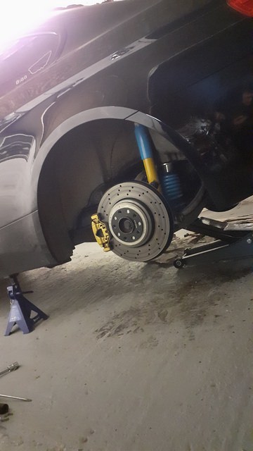

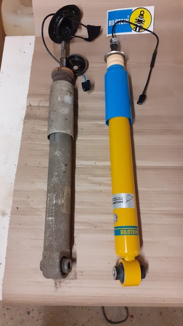

Une fois réceptionné les bras de suspension manquants, j'ai pu réaliser le montage. Faut être un poil méthodique, la complexité du multi-bras arrière de la e92 impose de la jugeote, sous peine de devoir redémonter 1 bras (ou 2!).
A la redescente de la voiture, ce moment fatidique où tu peux observer la nouvelle hauteur de caisse, tout semble correcte, et la nouvelle configuration me convient parfaitement puisque très proche de l'origine. Je redoutais plus bas, car je n'aime pas le flanc du pneu rentrant dans l'aile. Me restait à raccorder la prise EDC, grâce à l’adapteur fournit, c’est du play&play, très facile.
Comme on peut le voir sur la photo (haut), j'en ai profité pour revoir le réglage du frein à main, devenu presque inefficace. Autant sur la E36, il y a la possibilité de retendre les câbles directement au levier, autant sur e92, ce n'est possible qu'au niveau du réglage du tambour... Plus laborieux donc ! Mais le résultat est parfait, en 4 clics le levier est à fond, la voiture immobilisée directe.

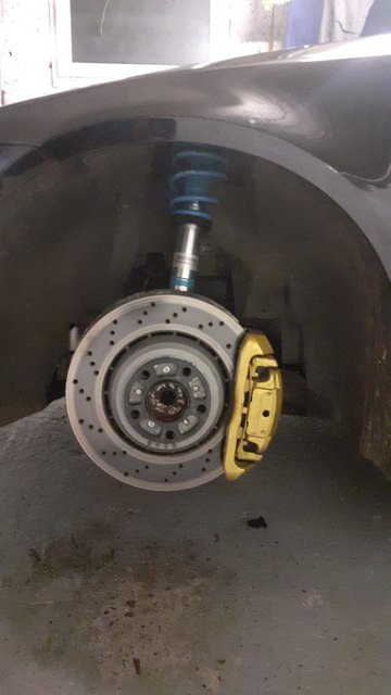

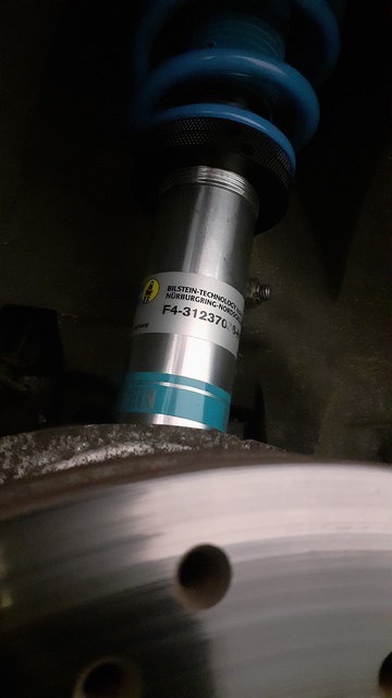

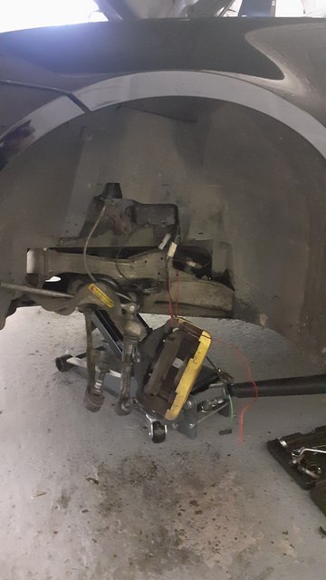

Dans la foulée, dépose de la partie avant : comme je le redoutais, au desserrage de la fusée (qui tient le pied de l’amortisseur), l’ensemble reste figé. Quelques coups de massette vaines, m’invitent gentiment à déposer le tout. Fort heureusement, les 3 rotules de part et d’autre se sont libérées très aisément, sans même l’aide d’un arrache-rotule ! Une fois posée sur l’établi, il a encore fallu quelques coups de massette cette fois sur le pied de l’amortisseur pour le libérer.
Rapide ponçage/nettoyage/graissage de la fusée, le remontage mécanique a été rapide… reste la partie électrique de l’EDC qui contrairement à l’origine sort par le bas, donc pas question d’aller à la vas-vite et de risquer d’arracher le câble. Une fois remonté dans le compartiment moteur, passage du câble lié à son adaptateur vers la connectique OEM. Plus laborieux que l’arrière, puisqu’il y a plusieurs rallonges, et ça fait un peu « rajout de rajout », et surtout par le fait qu’il faille déposer cette foutue boîte à air… (quelle galère celle-ci !). A la descente, encore un fois la hauteur de caisse me convient parfaitement !
