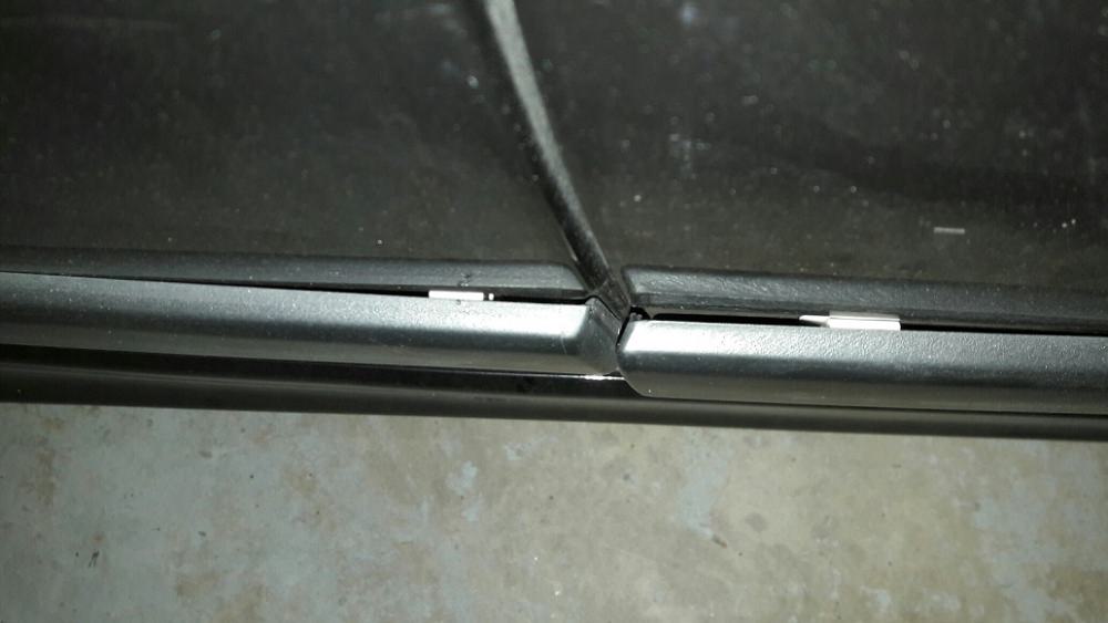

Bonjour à tous,
2 baguettes latérales se décollent légèrement sur ma voiture (portière et aile arrière). Je suppose que le problème est connu sur les E36.
Que faut-il faire: changer les baguettes ? les crochets d'attache ? ou les deux ?
Merci pour vos conseils.
alors , dans l'ordre ...
déjà , il faut déposer les baguettes existantes .
et après constater ...
1- la baguette est intacte , et surtout l'endroit ou se verrouille l’agrafe en plastique dure , est en bon état
si la baguette n'est pas en bon état à l'endroit sus cité , changer la baguette
2 -l'agrafe est branlante ...
changer l'agrafe
3- le capuchon réceptacle de l'agrafe est absent / détruit ou en mauvais état
il va falloir le changer
ensuite la méthodologie de remontage
- si changement de la baguette , ne pas commander les agrafes et les réceptacles caoutchouc , ils sont fournis avec la baguette neuve ...
- si remplacement des agrafes , mieux vaut replacer aussi les réceptacles ...
et enfin , le montage ...
mettre les agrafes sur la baguette ,
les réceptacles sur les agrafes ,
nettoyer la porte ,
oindre chaque trou sur la porte d'un peu de liquide vaisselle ,
présenter la baguette ,
ajuster la position des agrafes par rapport aux trous ...
et clipper
voilà , yapluka ...
sinon , y'a la methode carrossier pressé ( pour pas dire enc.... )
colle à pare brise , scotch , attendre une nuit et v'lan , ça tiendra bien le temps que ça tiendra ...
A noter que si tu démonté,  tu peux bien remplacer toutes les agrafes car elles se déforme et ne reclipsent plus comme il faut même avec les réceptacle neuf. Je viens de remettre la mienne et j'ai constaté cela.
Merci pour les conseils, c'est clair. Je vais démonter pour faire un état des lieux
