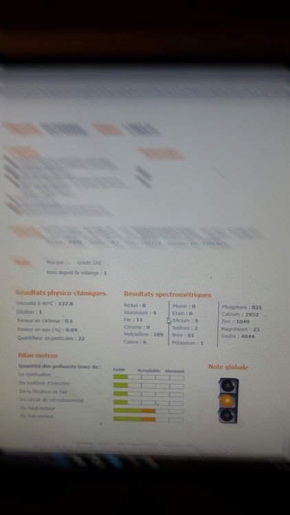

j ai fais faire une analyse d huile en même temps que l expertise de la M , j aurai aimé des avis parce que les chiffres ba se me parle pas et a savoir que depuis j ai fais les coussinets et la vidange , le compteur a environ 191 000 km et d apres quelque recherche elle a apartenu a 2 personnes de se forum , le moteur aurait bien été changé , il aurait maintenant au alentours des 80 000 kilomètres mais aucune facture du changement ou facture moteur bref qu est se qui va pas puisque sa tire vert le orange
Voici le rapport merciPicsArt_1490215421981.thumb.jpg.9d9c1cb919e7ee95282f681b5a440e3c.jpg
Bon ba je vois que j ai pas d avis la dessus ..
Salut Yann.  Jetes un coup de oeil dans les rubriques ,il y a pas mal de avis là  dessus.. perso, je suis dubitatif, je pense surtout que cela donne une indication fiable quand le moteur est bien raide...
Modifié par Invité
J ai regardé a droite a gauche mais sa m en dit pas plus ..
En fait ça  en dit pas plus à  personne...
Certains y croit d autres pas .. y a des autos avec des analyses cleans  mais dont les coussinets se sont avérés usés, y a l inverse aussi..  une analyse ( chimique ) d huile   c est pourtant cartésien. .

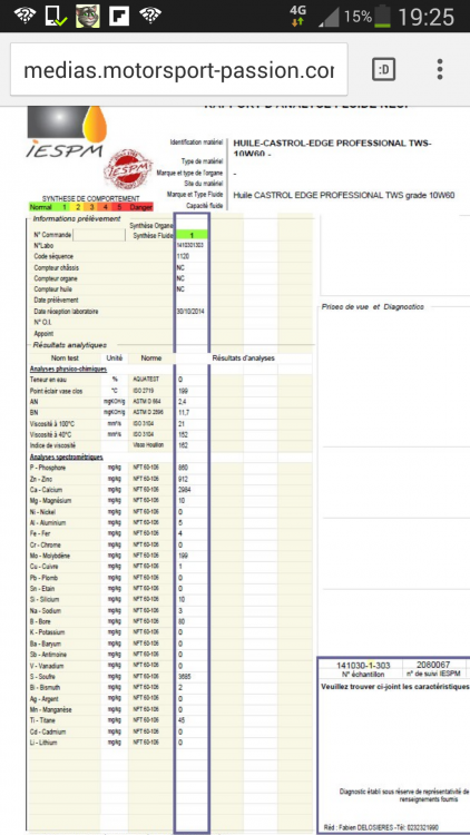

Tien justement suivant tes conseils j ai cherché et trouvé une analyse d huile neuve de castrol edge tout comme la mienne et le taux de mobyldene est de 199 avec de l huile neuve !  moi je suis a 189 donc est se que je doit en conclure que il ont pas de référence de cet huile et ne savent pas qu il y a un taux élevé de mobyldène ( donc 199)? Enfin moi j y connait rien en huile aurai je bon ou tord ? Screenshot_2017-03-25-19-25-06.thumb.png.c544f441d09865092e3dd342ef52f3a2.png
Désolé pour mon orthographe c est molybdène  ..
