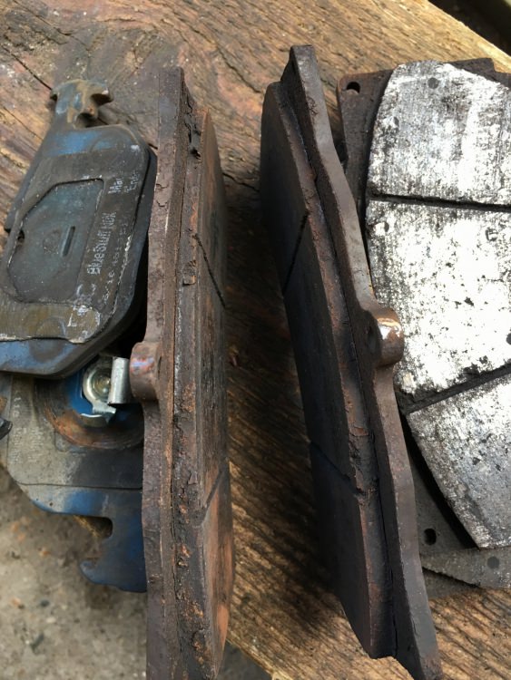

suite au démontage de mon kit gros frein D2 356mm 8 pistons sur ma m5 E39 à cause d'importante vibration au freinage voici ce que je découvre :
Pour la petite histoire, la voiture est équipée de combiné fileté, collecteur et ligne complete inox, kit gros frein D2 8 piston à l'avant et reprog alpha-N. au vue des éléments je pense que le ou les anciens propriétaires pratiquais un peut sur piste.

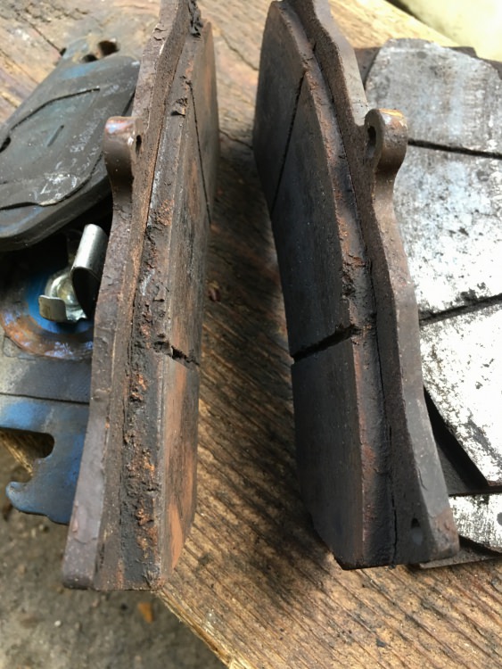

donc à l'avant c'est du  du pagid RS29. J'ai remarqué une usure irrégulière sur la plaquette entre 3 et 5 mm plus usée sur la partie basse par rapport à la partie supérieur. je pense à un piston grippé à première abord mais les deux plaquettes sont bouffé exactement pareil alors que ce sont 4 pistons indépendant de chaque coté qui pousse.sur l'étriers coté conducteur, l'usure est régulière quand à elle.
Le hasard aurait-il fait que les pistons inférieurs intérieur et extérieurs de l’étrier ce soient grippé ? au vue de leur états pensez vous qu'elles est chauffé ou carrément fondu ?

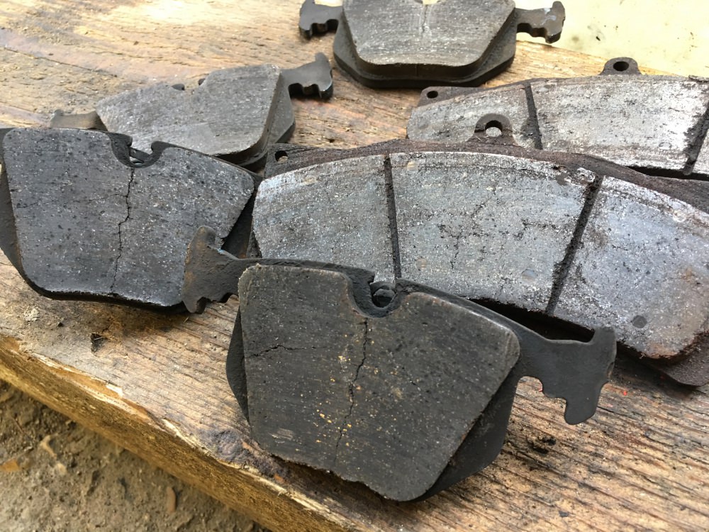

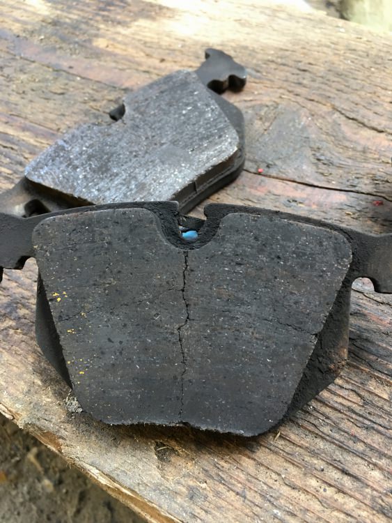

A l'arrière, étrier et disque d'origine ( disque bmw ) plaquette EBC bluestuff. Comme vous pouvez le voir, elles ont complétement fissuré en deux.  j'ai également envoyé les disques arrière en  rectification.

J'ai trouver la cause des deux pistons qui coulissais mal et qui on induit a l'usure irrégulière des plaquettes :
sur les étriers D2, les pistons sont maintenu dans l'étrier par deux joints toriques autour du piston, ce qui lui permet de rester en place, de coulisser et d'être étanche.
Malheureusement, sur les deux pistons en cause, les joints supérieur ce sont dilater, créant une surepaisseur et ne laissant plus le piston coulisser librement.
Il ne reste plus qu'à les remplacer. Et la, la bonne surprise viens de chez D2 : 8€ la paire de joint torique soit 8€ par piston soit encore 8x16 ( les deux étriers complet ) = 128€ pour une trentaine de joint torique si on veut tous les remplacer. Alors bien sûr je vois déjà les " il faut assumer le budget quand on ///M " mais assumé le budget ne veut pas dire être pris pour un gogo par les fabriquant de pièce. Donc deux possibilité : sois je commande uniquement ceux des pistons en questions chez D2, sois j'ai trouver un vendeur de joint sur le net, qui détaille le type de matière des joint suivant leur utilisation. Mais entre prendre les mesures au pied à coulisse des pistons, l'épaisseur des joints et être sur de commandé la bonne cam, je préfère ne pas risquer sur un organe comme les freins.

Pour ton usure irrégulière des plaquettes : tous les pistons sont du même diamètre alors que sur les étriers "de marque" (AP, Brembo etc) les pistons sont de diamètres différents pour que celui qui attaque le premier dans le sens de rotation du disque (pour les étriers à l'arrière du disque c'est celui de bas) soit plus petit et les suivants plus gros et exercent plus de pression pour une réparation optimale de "l'effort" et une usure régulière
Non sur mon kit 8 pistons les, deux du bas, donc les premiers dans le sens de rotation du disque, sont plus petit que les deux supérieurs ( pas la mesure en tête )
merci pour le conseil, après une bonne réfection des étriers, si me soucis continue je pense essayer ta solution ou repasser en origine
et l'usure irrégulière je ne l'ai eu que d'un côté à cause de joints torique dilaté sur les petits pistons qui l'empêchaient de travailler normalement
