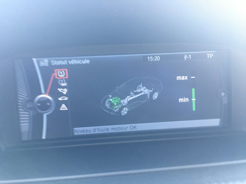

Salut à tous je me demande quand faut-il remettre de l'huile? ma jauge affiche pile entre le min et le max alors qu'au debut elle était au max
dois-je en remettre ?si oui laquelle ?Sachant que j'ai un long trajet avec ce mercredi

voilà le niveau de actuel
Et surtout si elle t'en demande, ne remet pas directement 1L ! Tu met 25cl par 25cl. Et tu controle dans l'idrive. Car si tu en a trop, c'est vidange obligatoire. Pas d'aspiration possible.!
A ta place je laisserai comme ça et quand la voiture te demande 1l tu rajoute 25 par 25 comme dis plus haut c'est logiquement de la castrol 10w60

Sois vigilant en faisant l'appoint, le système détectera une variation de niveau qu'à partir de 0,5L de rajouté. Considere qu'en rajoutant 0,25L tu gagnes une barre mais ne sera pas affiché

Mon moteur me demandait 0.5L, j’ai rajouté 0.25L l’iDrive l’affichait niveau huile OK MAX ?

Un jour le niveau était à moitié entre min et max
je rajoute 0,5 et ça a rien changé ! Sachant que je roule tous les jours mais 2x20km
il a fallu attendre 1 trajet de 100 km pour que la voiture affiche niveau max
donc oui faut attendre et pas foncer à en rajouter
derrière info qui sera peut-être utile : mon capteur d’huile s’est mis à déconner alors 2 spécialistes m’ont dit de le changer .... chose faite 400€ posé... c’était la batterie faible qui m’empêchait de bien fonctionner !!
