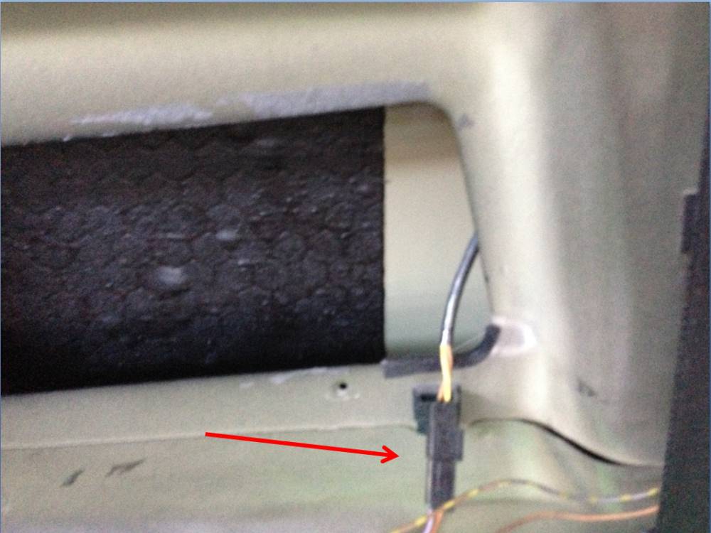

Je me demandais ou vont les fils pointer sur la photo (c'est derriere les panneaux de portes arriere sur un coupé) ? est ce que je peux les virer (ca remonter le long de la ceinture derriere la tole mais impossible de savoir ou ca va) ? Ceux du bas a priori c'est pour les contacteurs de portes mais l'autre aucune idée!

contacteur de bris de glace des vitres de custode ...
relié à un fil type dégivrage dans la vitre de custode , et qui déclenche l'alarme en cas de bris ...
suppression possible , perte de la fonction au niveau de l'alarme ...
ok merci!
Du coup si je debranche il faut shunter les fils, contact NF je suppose ?
cela me parait une évidence pour éviter un défaut dans le système d'alarme au niveau diag .
même si l'alarme voyant un "capteur" out , fera sans et s'occupera de surveiller avec les autres ...
