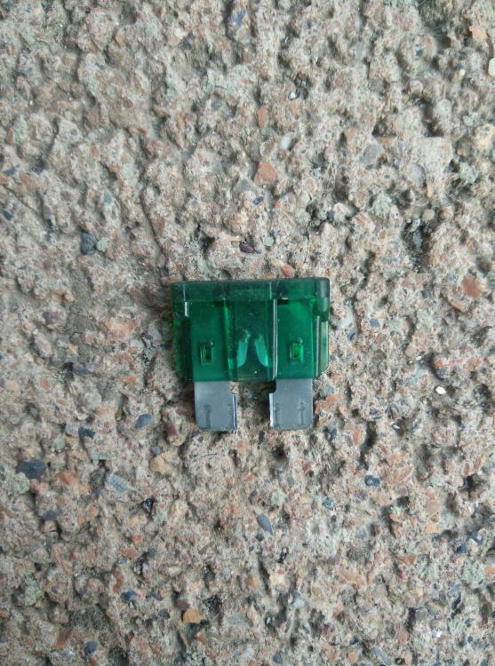

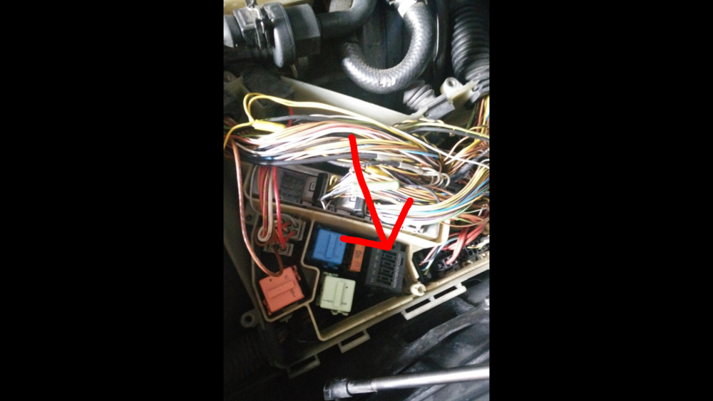

Salut a tous je fait se tuto pour vous mettre au courant  d'une petite chose ... Voilà après avoir mi 1200€ de sonde lambda ... J'ai trouver enfin mon problème un foutu fusible de 30  ampère ! Donc voilà je tien a remercier by.hugo (peut être plus sur le forum) qui a eu le problème la et qui avait fait un tuto avant moi donc voilà merci a toi hier soir j'étais déprimer j'ai chercher partous et je suis tomber sur ton tuto donc voilà si une fois vous avez un soucis de sonde lambda ne faite pas comme moi a changer les 2 avant et les 2 après cata regarder déjà le fusible compartiment moteur c'est le petit boitier noir avec les 5/6fusibles dedans (voir photo)
Mes symptômes : quand je roulai normal c'était correct une fois que j'accelerai une peu au dessus de 4000/tours a peut près la m se mettait en "sécurité" plus moyen de monter au dessus des 3000 tours ni au dessus des 120 KLM/h comme brider plus de puissance (cauchemar)
