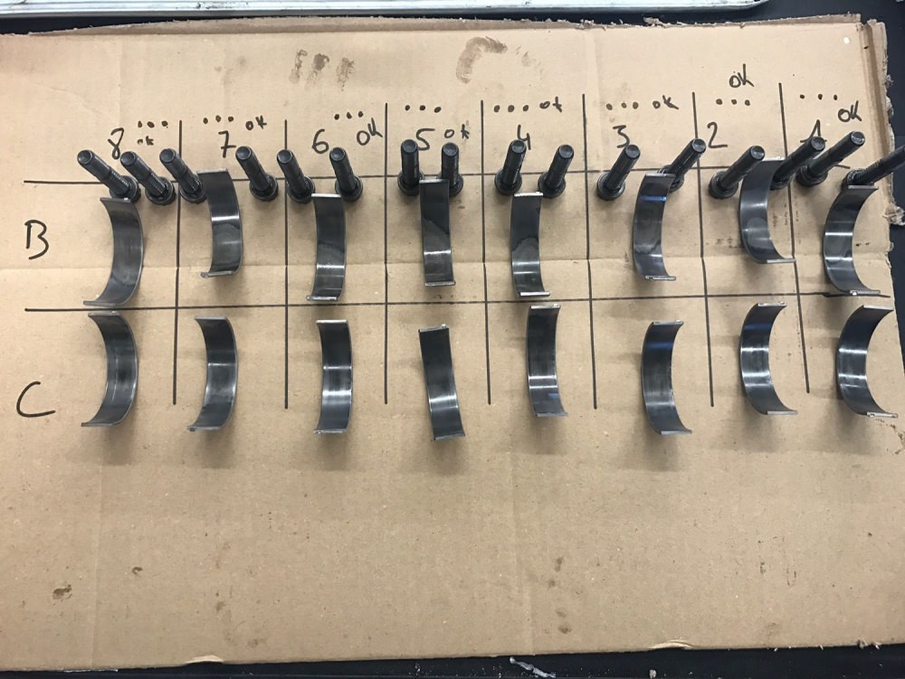

En ce qui concerne les coussinets, on suit l'intervention en direct grâce à Fabien qui fournit un suivi via SMS / MMS. Dès le moindre imprévu je suis prévenu, comme les rotules de direction complètement soudées. Pour ce qui est des coussinets, jugez par vous même :
Pas mal pour 128000km, d'après Fabien elle n'a pas été maltraitée et je reprends immédiatement confiance en ce bloc. Le remontage se passe bien, tout est fait dans les règles avec une géométrie suite au remplacement des rotules de direction. J'ai aussi fait monter un slip-on Akra, parfaitement ajusté.

Au top, les coussinets tout neufs pour 128 000 klm ! Te voilà tranquille et apparemment pour une facture très raisonnable :nickel8:

Tes coussinets n'étaient peut etre pas d'origine !?
Je pense que si, en cas de doute Fabien m'aurait prévenu. Puis les vis de berceau étaient vraiment mal en point, ça n'a sans doute jamais été démonté.
