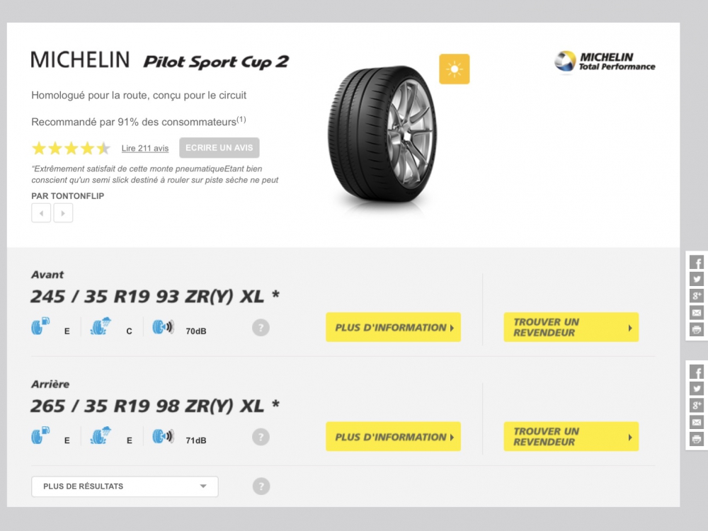

Quels pneus route pour la //M2?
Il y a 2 heures, Bud a dit :
fini à moyen terme les psc2 !!!! sous prétexte qu'ils tiennent trop bien la route du coup ils ne sont pas écolo !!!!!! :nul::gerbe:
https://fr.motor1.com/news/273966/pneus-semi-slick-interdiction-vente/
Pour l’instant les PSC2 sont encore bon comme ils sont en cat. E ?
