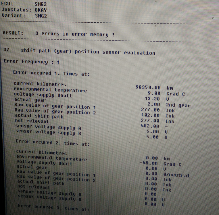

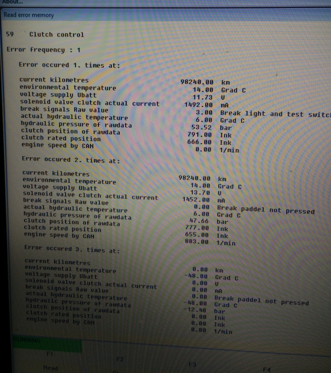

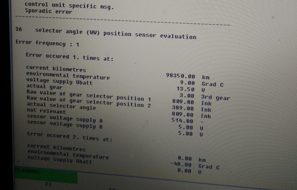

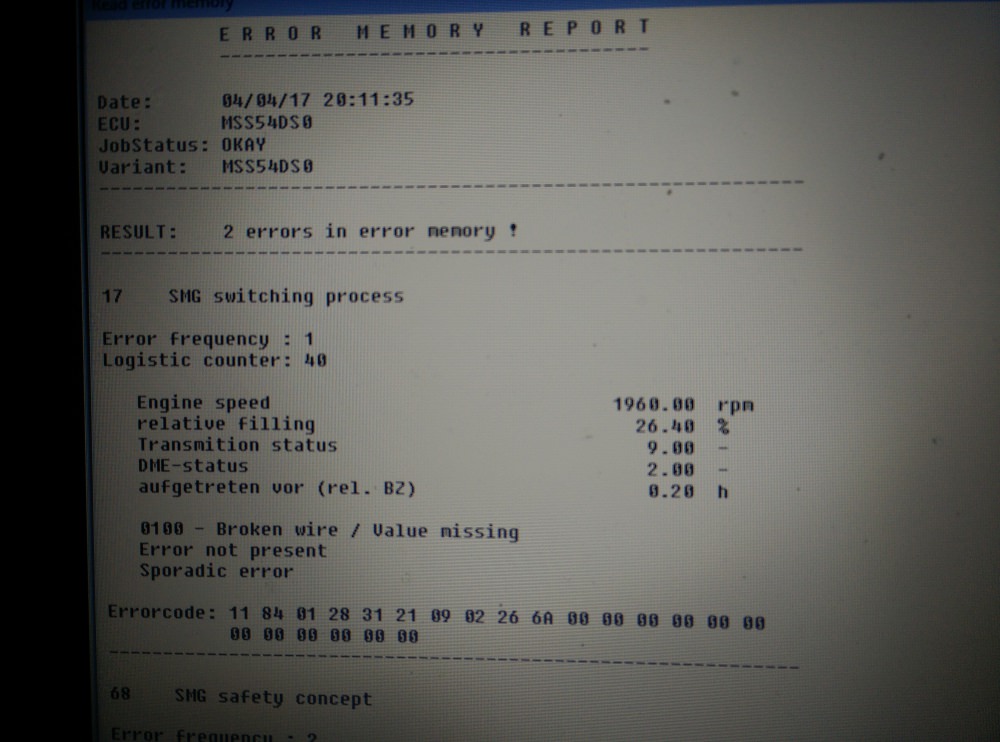

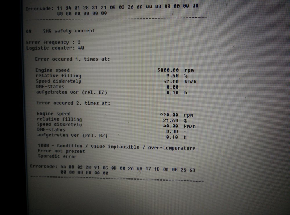

salut a tous j'ai un petit (j’espère) soucis alors je vien vers vous ... est ce que qu'elle qu'un a déjà eu la 2 ieme 4 ieme 6 ieme vitesse qui "s'enclenche" pas ? sur un SMG de 2002 le numéros de vitesse sur le compteur clignote en continu et la vitesse ne se met pas je doit rouler en 1/3/5 ieme hier j'ai eu se soucis et d'un coup elle a bloquer en 3 ieme plus possible de passer aucune vitesse ... j'ai du éteindre et rallumer qui a déjà eu sa j'ai brancher l'inpa et voila les codes erreur merci e votre aide ...

capteur de position / coupure faisceau / mauvais contact sur la pin correspondante au niveau de la prise sur le boitier électronique
voilà les pistes à explorer ...

salut acs oui je regare le capteur se week en je pense aussi que sa peut etre sa ...

d'accord plus cas trouver le branchement qui va a la boite mdrr aller courage a moi :/

Yop j'espère pas je penche plus vers le capteur on verra je vais m'occuper de sa cette semaine ! Je tien au jus
