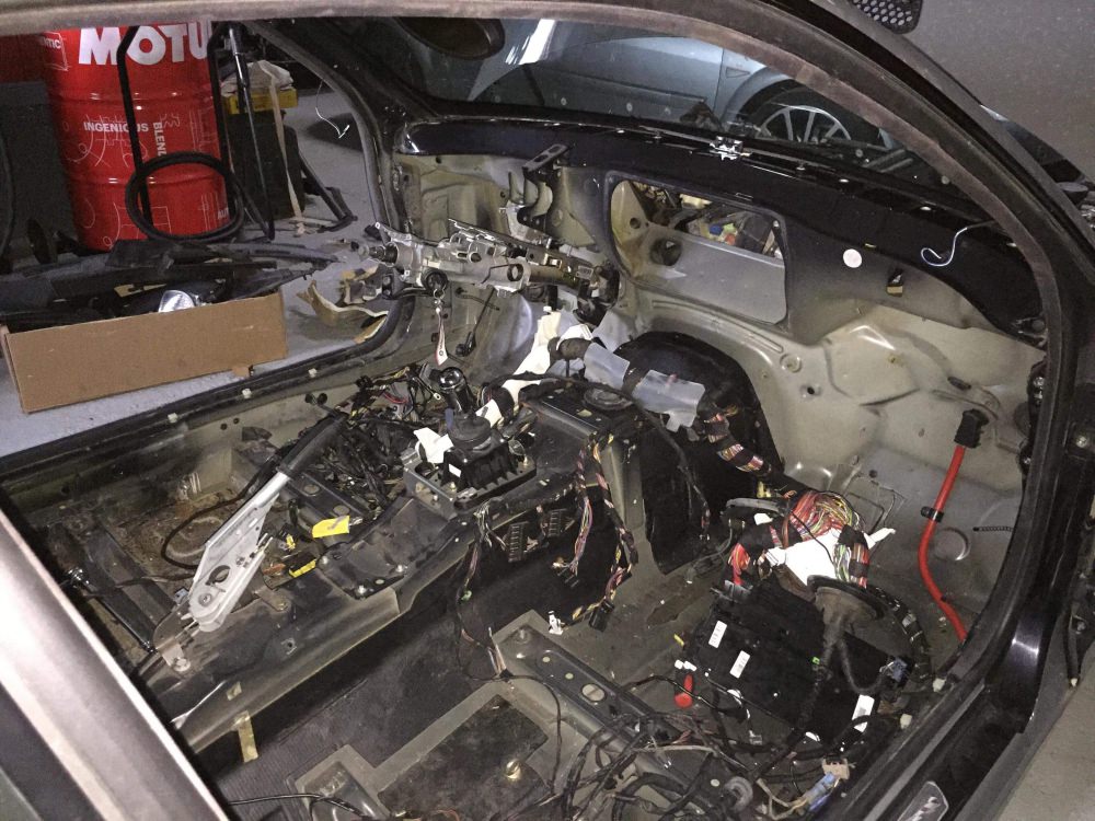

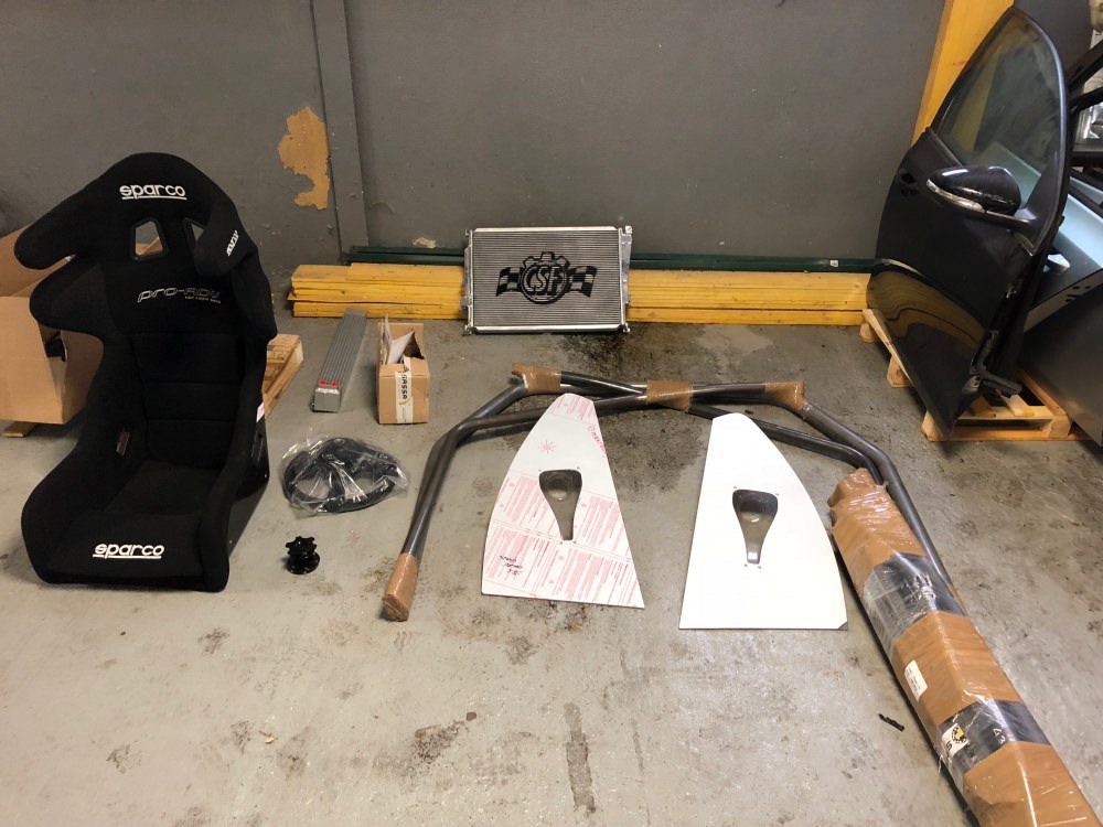

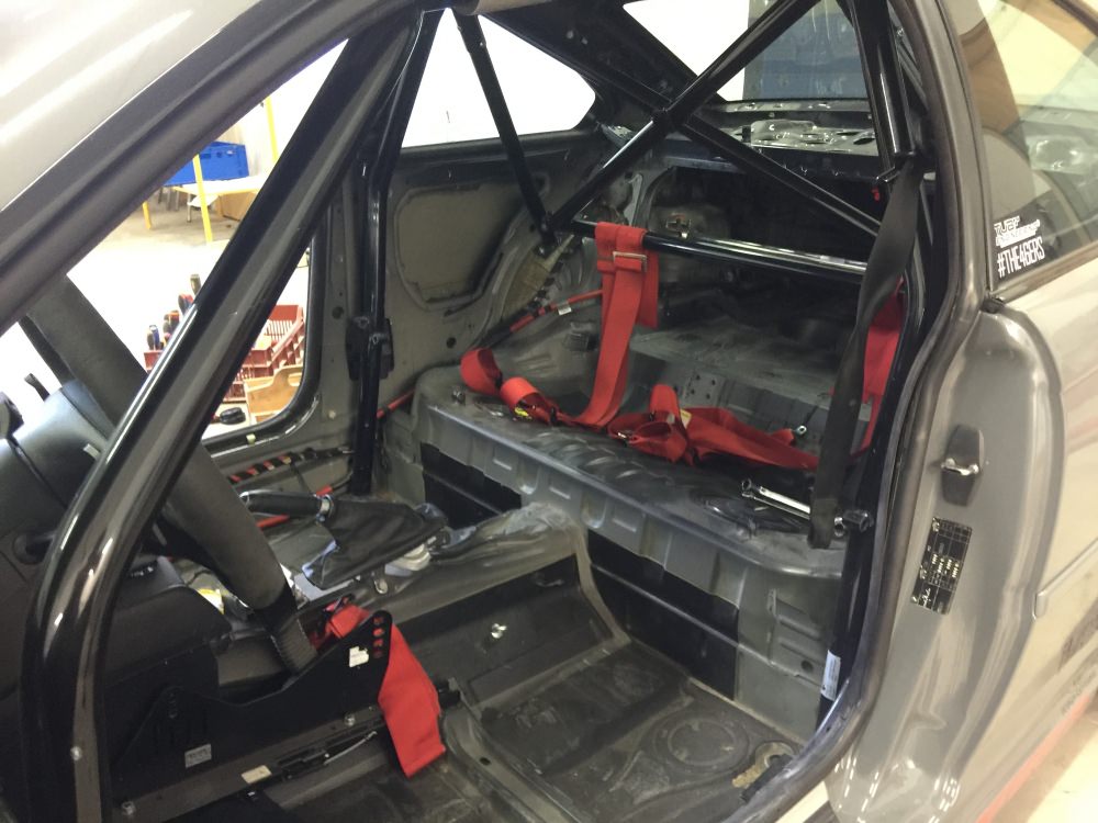

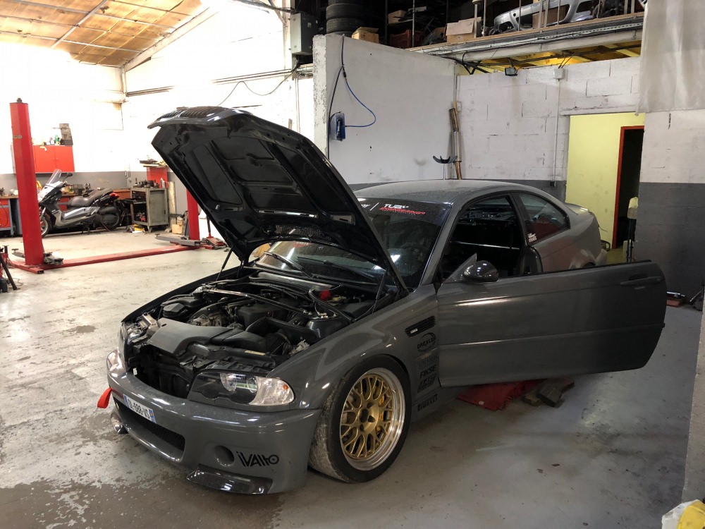

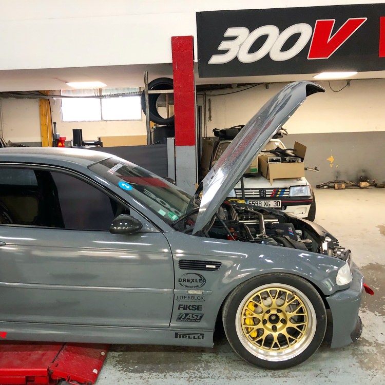

Recaro pole po vendu, arceau wiechers vendu, panneaux de portes vendu etc etc.. passage a une vrai caisse de course!
Au programme :

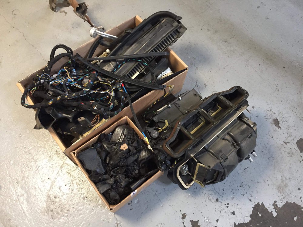

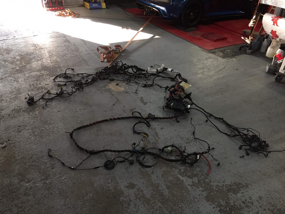

- Allégement complet du faisceau
- Tableau de bord en fibre

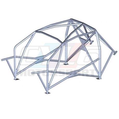

- Arceau soudé Sassa roll-bar srl
- Peinture intérieur gris nardo satiné
- Radiateurs gros volume eau / Huile CSF Radiators
- Spal pour remplacer le visco
- Siège Sparco avec oreilles.
- Vitres 3/4 en makrolon avec BOA pour emmener de l'air frais
- Pare brise arrière makrolon
- Aileron GT4 M3 E92
- Toit
carbone
- Volan tulipé avec palettes Custom Racetec
- Portes en fibre de verres avec vitre makrolon.
- Aérations capot/ailes N15 design
Le reste a suivre..

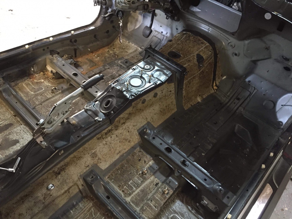

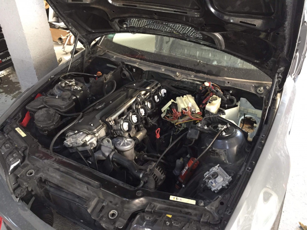

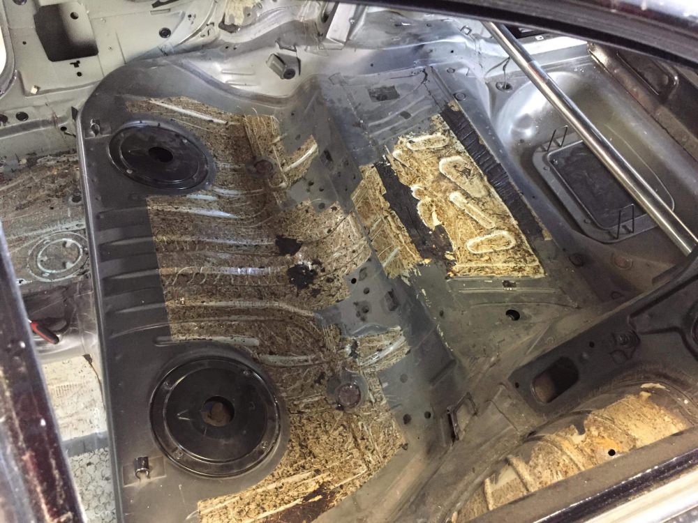

Quelques photos..

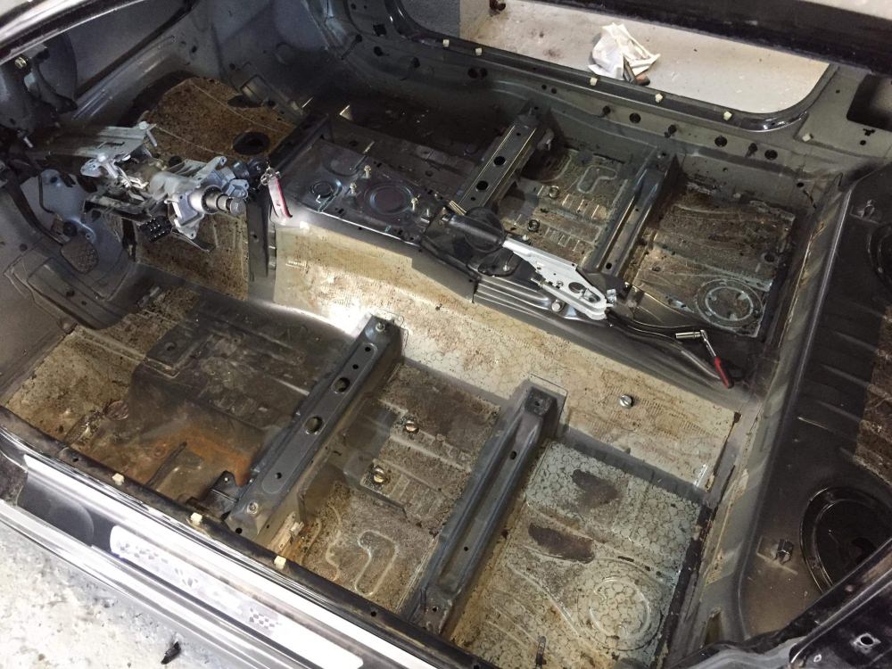

déjà 40KGs gagnés! L'objectif étant de 1200KG..
1200kg ???
je suis à 1300kg tout rond, ça voudrait dire 100kg de moins ... optimiste je pense !!
( sur une base d'une CSL, avec porte carbon, jantes APEX, Slick, arceau cage, etc )
un arceau soudé c'est 50kg
il y a 6 minutes, doc_cupra a dit :
1200kg ???
On verra bien!
Si c'est 1T3 ce sera déjà top! mais on vas tout faire pour!
A part le volant il n'y aura plus rien hehehehe
Je suis du même avis que doc_cupra. Je ne vois pas comment on peut descendre à 1200kg avec une M3 E46. Pour descendre en dessous de 1300kg, ça devient très difficile sauf avec une carrosserie en fibre ou en carbone..
Non c'est possible.
Custom racetec on fais une M3 E46 qui pese 1257 KGs, portes fibres etc tout pareil que moi! juste les ailes en plus il me semble!

comment tu veux arriver à 1200kg ???
si il faut leur caisse a été sablée avant mise en peinture et donc tout isolant en dessous viré ... y compris les plastiques etc etc ..
