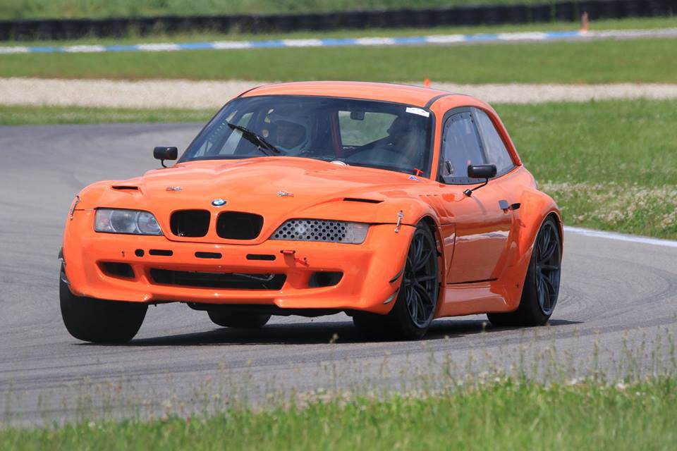

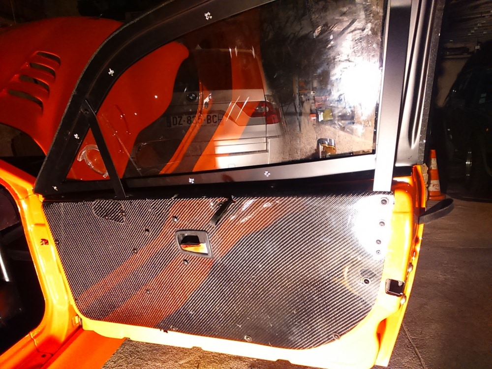

Bravo, tu vas voir un arceau intégral qui part de l'arrière vers le train avant, donne une finesse de sensation (comment l'auto réagit) et un train avant soudé à la piste, je ne sais plus ce que c'est le sous virage même avec de très fortes contraintes sur le train avant (Le coach Phil Chatelet l'a approuvé en testant mon auto) Pour l'allègement j'ai gagné 65 kilos avec un kit fibre, des vitres Macrolon et quelques Gatouilleries.
Cela donne une auto plus agréable, plus vive et sur mes circuits de référence (circuit club Magny-Cours ou Issoire) 2 secondes au tour de gagné avec les 65 kilos.
Pour la ventilation des vitres passager et pilote je te conseille çà
http://www.plastics4performance.com/accessories/pop-it-vent-large.html
Existe en plus petit, dès que tu roules tu as de l'air on peut les tourner les fermer, super matos. Je suis sur que tu vas arriver à 1200 kilos , un bon copain à moi qui roule très très fort a une E46 arceautée comme toi il a 1130 kilos sans les portes fibre, tu as donc de la marge.
342903195_38c038_270857b0b25546b28bfe8794868b24c6mv2_d_1827_1242_s_2.jpg.508d849d4f8b28f62a6baeba2d43282c.jpg52592600_38c038_a2905464272c40ac952d3bd9e7bec851mv2_d_2048_1536_s_2.jpg.afabeef5836b948eafecfa98a152ad6d.jpg

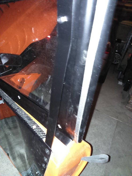

Portes en fibre plus vitres macrolon= vitres qui s'entrouvent à haute vitesse. En plus tu n'as pas de montants, j'ai fait un système de haubants en alu car la première sortie les portes s'ouvraient en haut on pouvait passer deux mains ! c'était flippant ! Très important conserve bien le verrouillage de la charnière, une petite vis qui évite à la porte de se soulever, car en roulant si les portes s'entrouvrent, tu pourrais les perdre (déjà vu par le dit pote en E46)

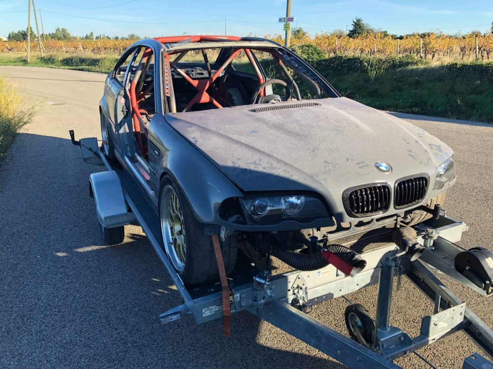

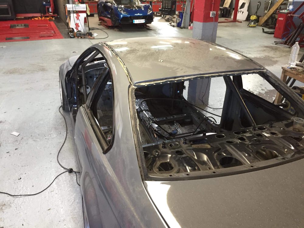

  • 3 semaines plus tard...

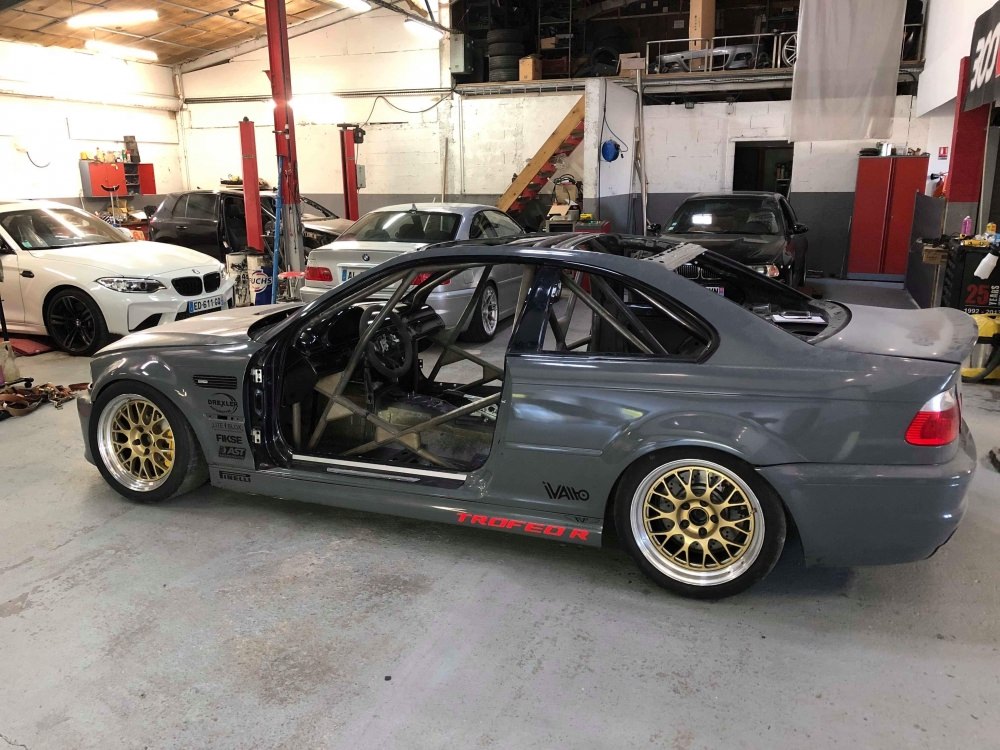

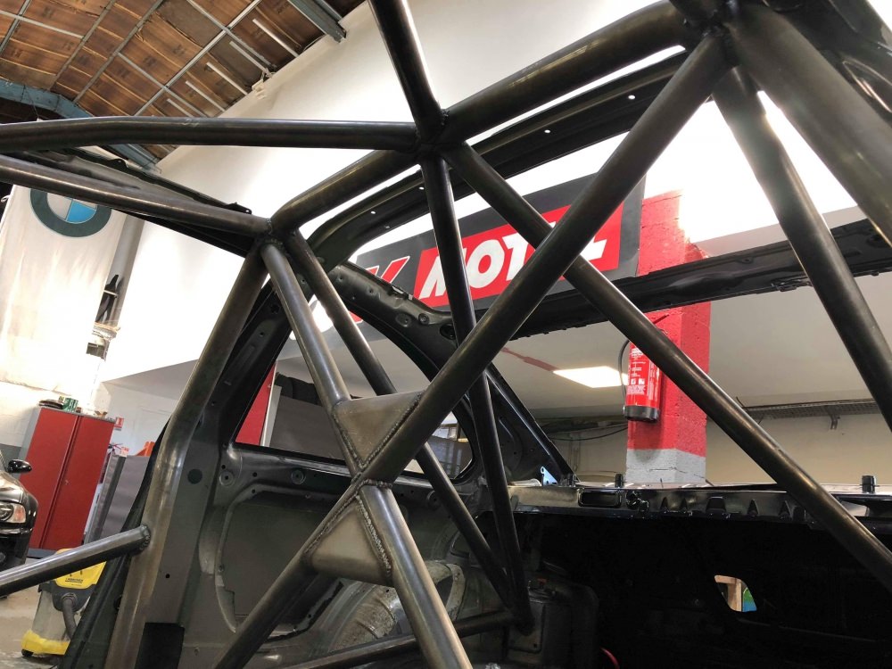

Quelques nouvelles..

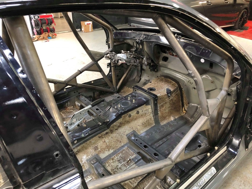

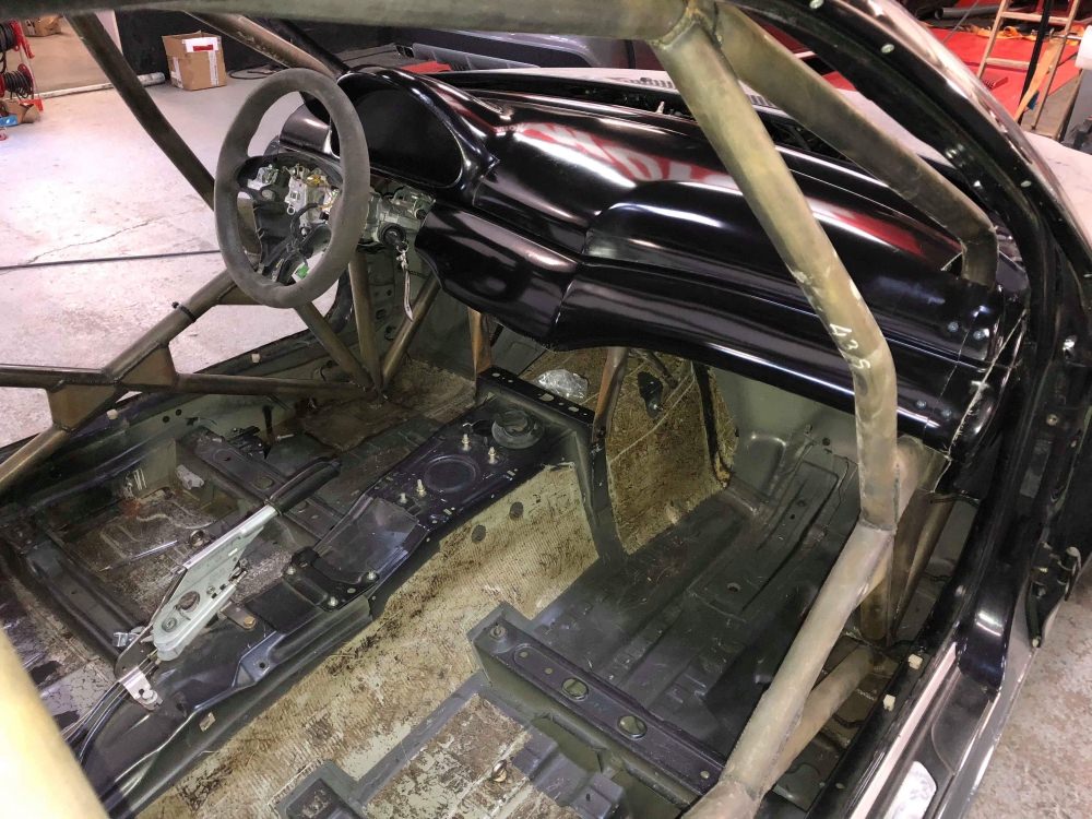

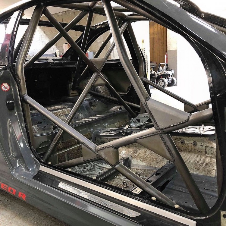

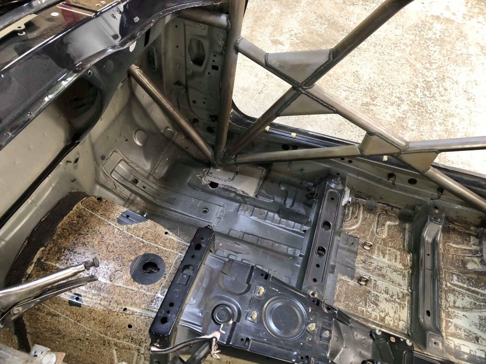

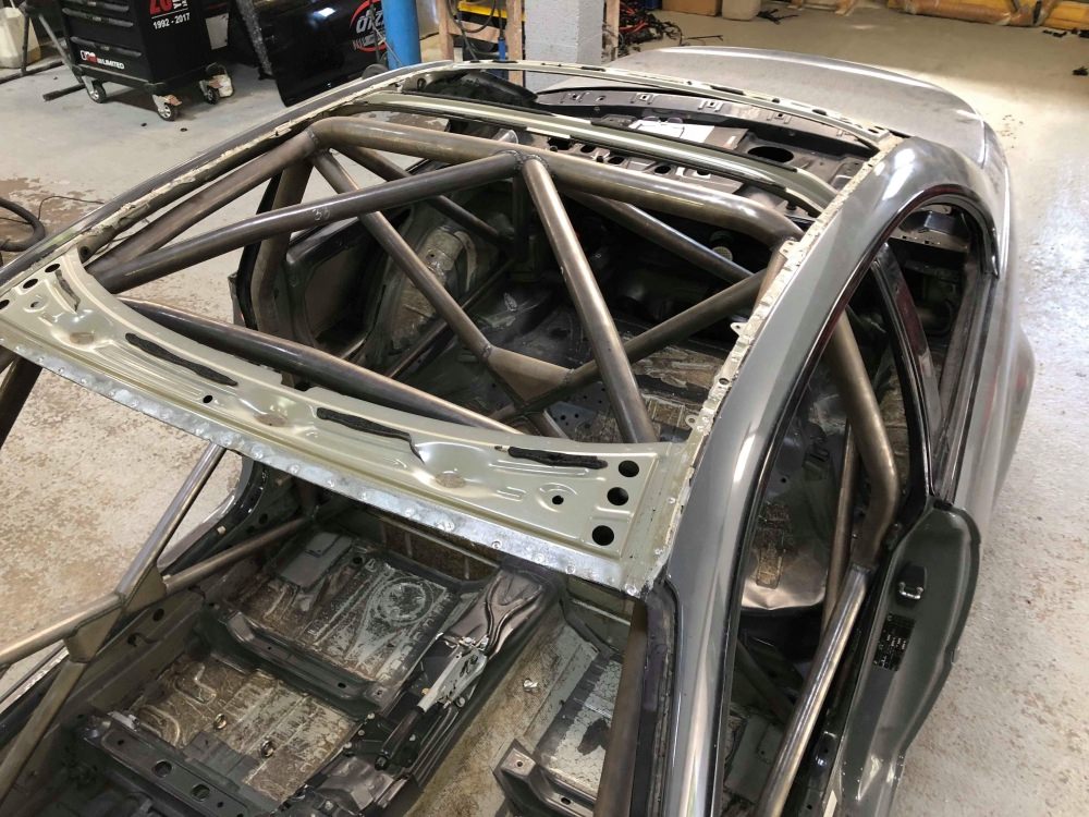

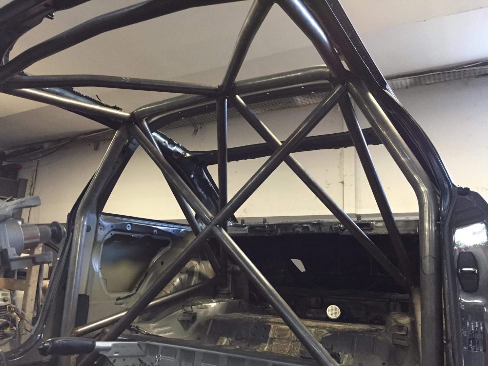

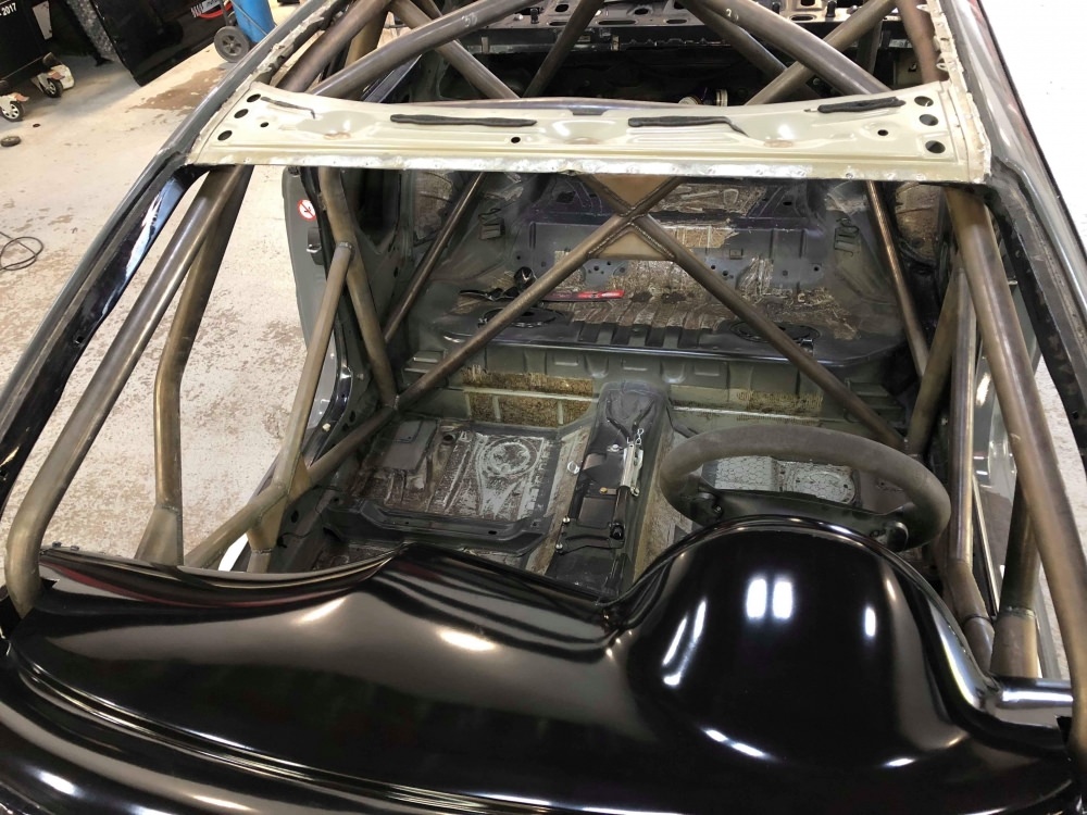

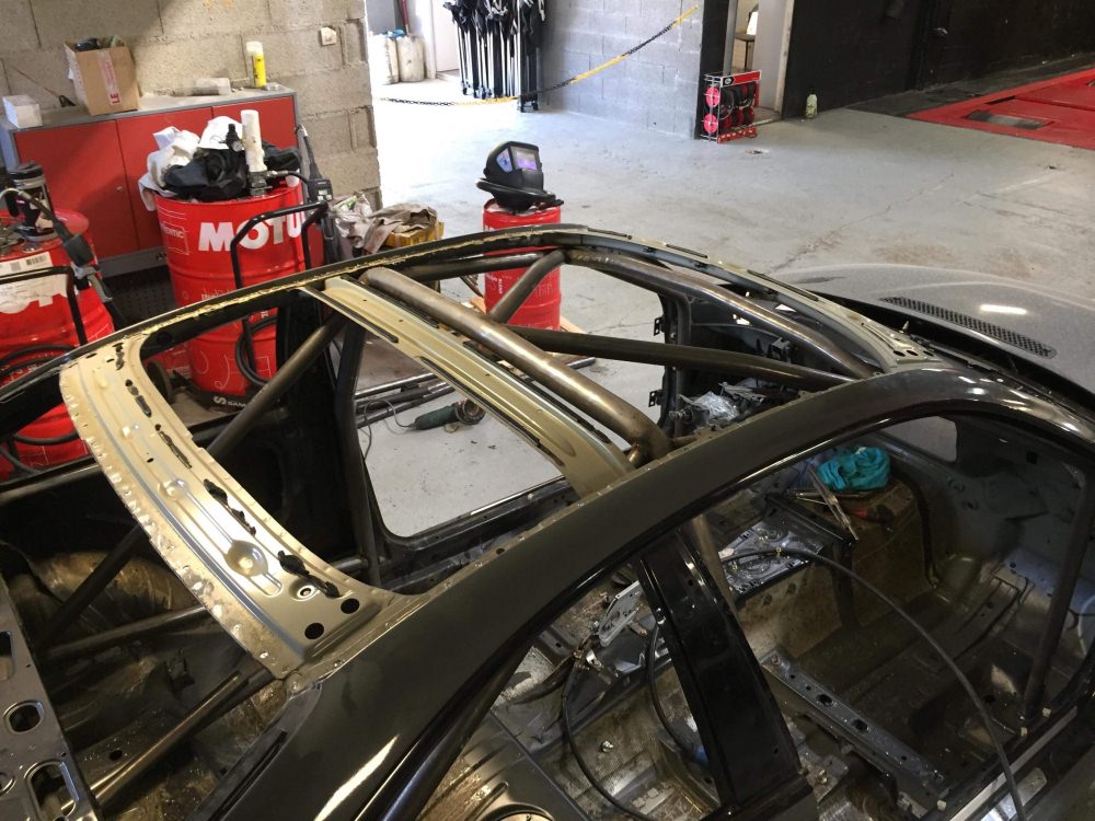

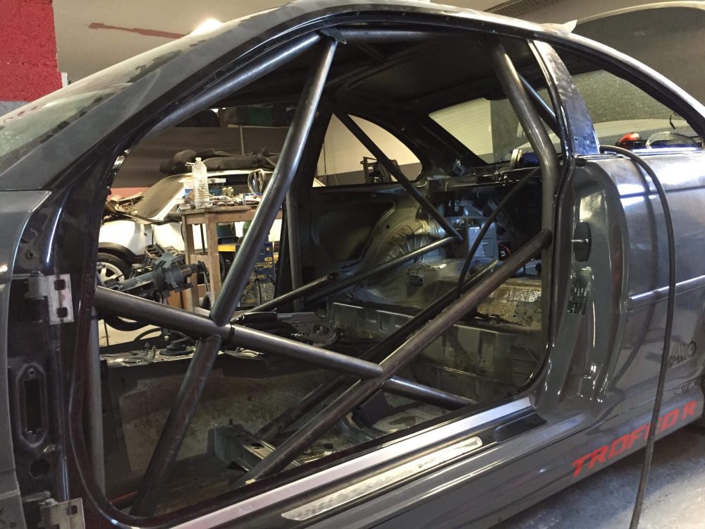

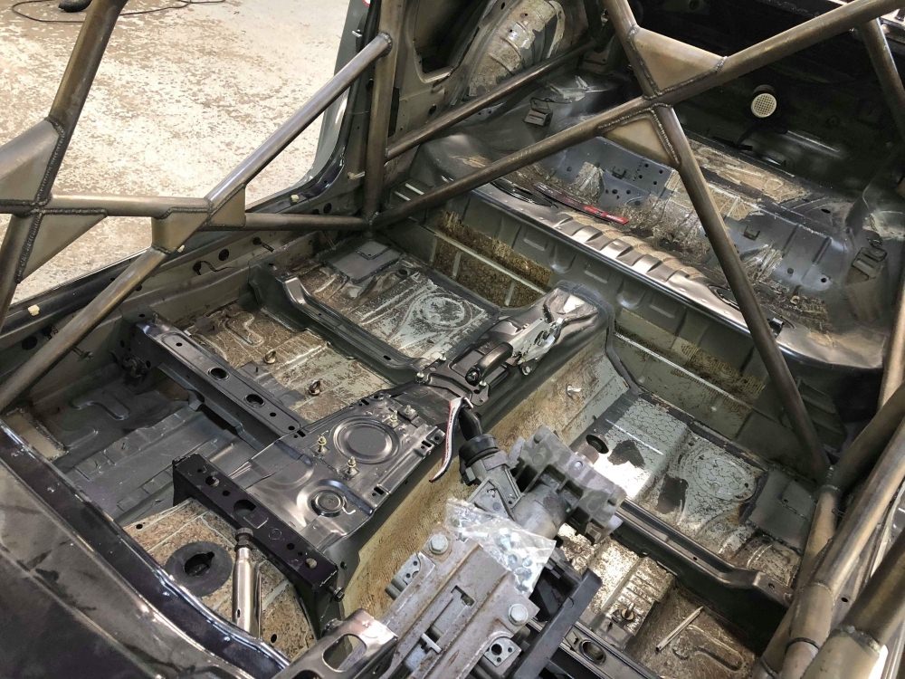

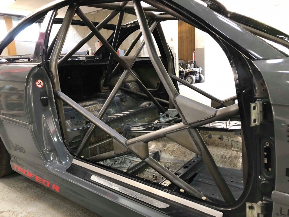

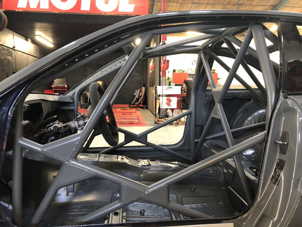

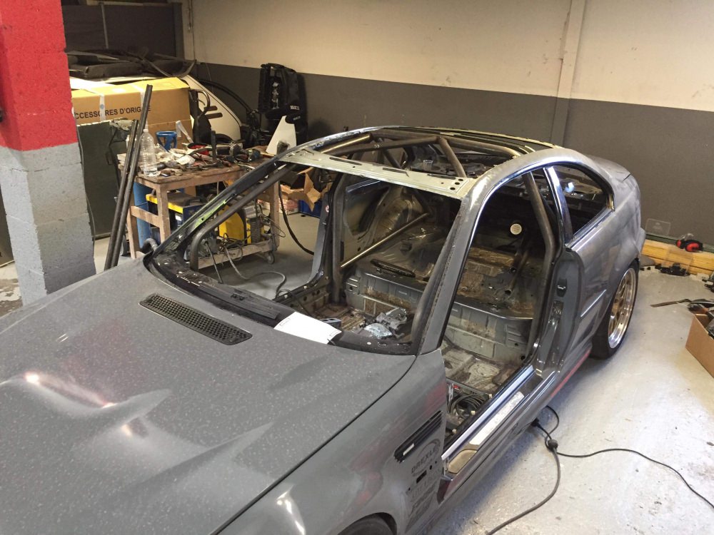

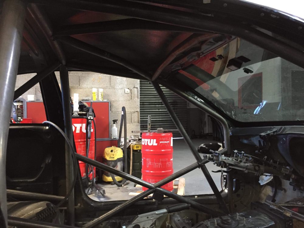

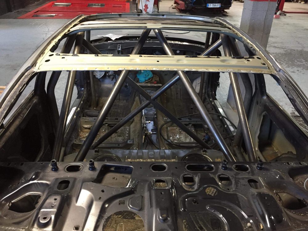

L'arceau est en cours de montage..
point de non retour... sacré chantier ! toujours impressionnant.
par contre je me demande s'ily a pas des arceaux avec des entrée / sortie plus accessible. car faut dire qu'avec ces tubes faut se faxer à mort la dedans... par ex dans la M3E36 de F Lagorce il y a un arceau type Nascar, l'entrée est pas pourrie et la protection / rigidité n'est pas sacrifiée  ( sans le X ) :
299411d1355654719-roll-cage-side-impact-
C'est vrai que pour sortir/rentrer ca va être moins facile, mon frère a la même arceau dans sa GTR, obligé de reculer le siege a fond pour pourvoir sortir...

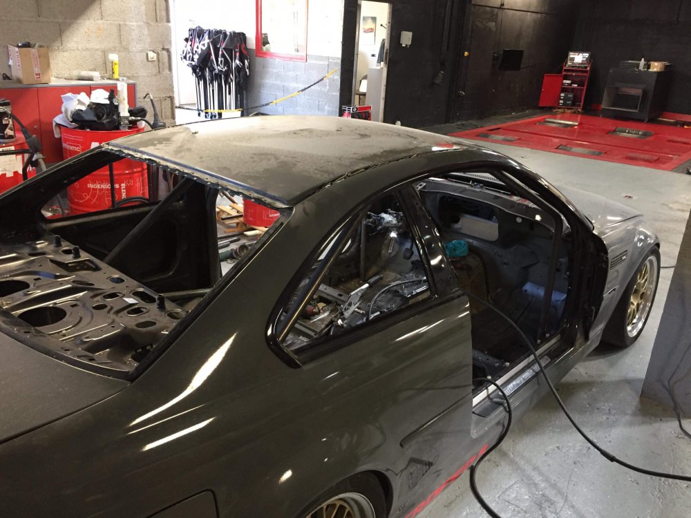

  • 4 semaines plus tard...

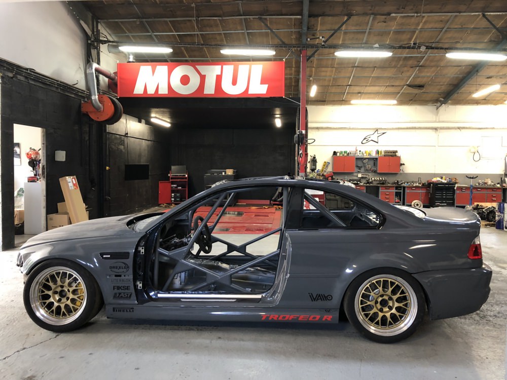

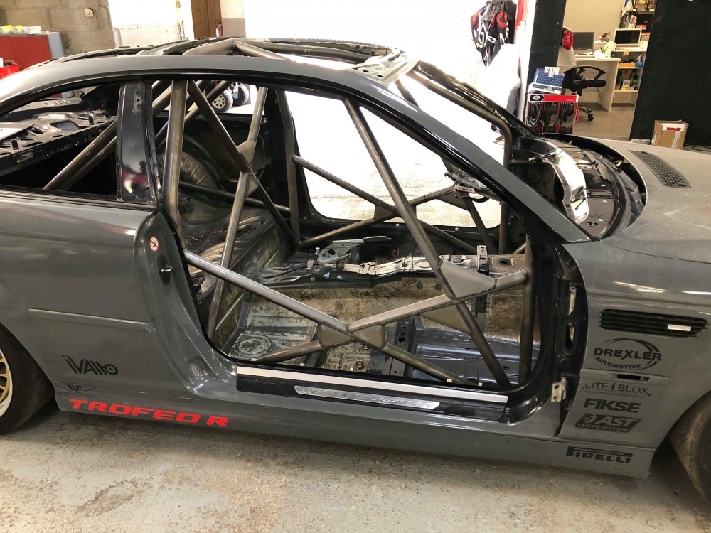

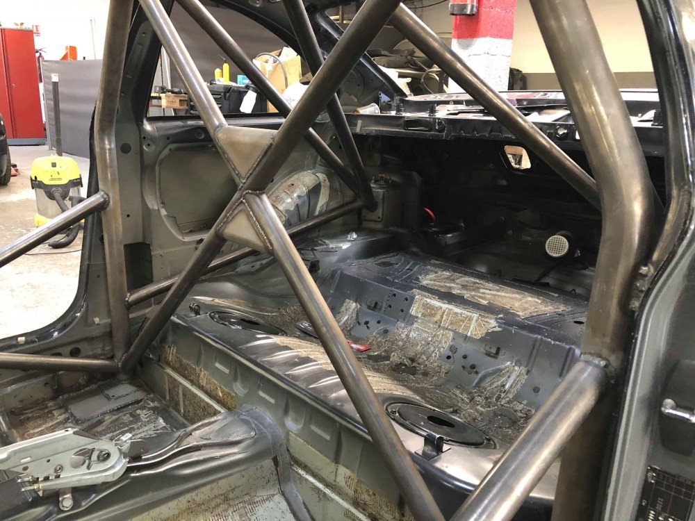

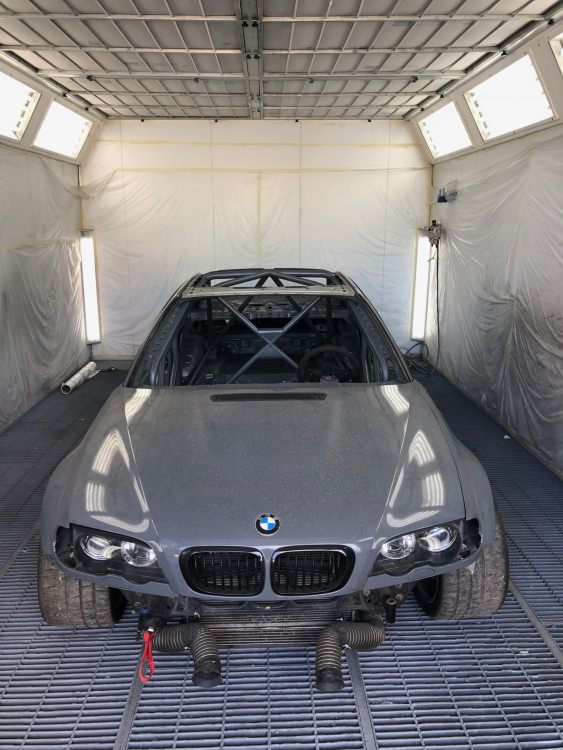

Direction la carrosserie, pour une peinture intérieur "nardo Grey"
IMG_9309.thumb.jpg.c8363ba63fb5f5fe089317d47b8d9bc8.jpgIMG_9310.thumb.jpg.600422839680f31ff396ad2424f79c28.jpg
Jolie prepa !
Terrible comme taf

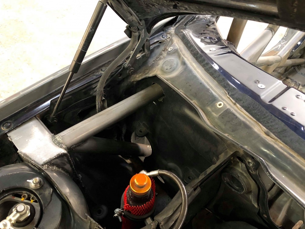

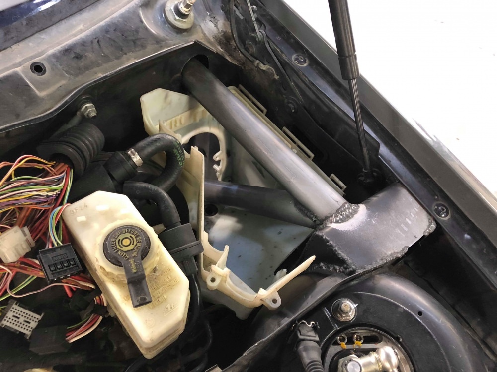

Nb: bon il a toujours cette boîte à relais qui est mal placée dans le compartiment moteur pour le passage de l’arceau ?
Oui pinaise...un missile sol/sol !
une préparation ultimate façon Setra Motorsport,j’adore,quel boulot de titan.

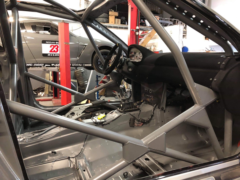

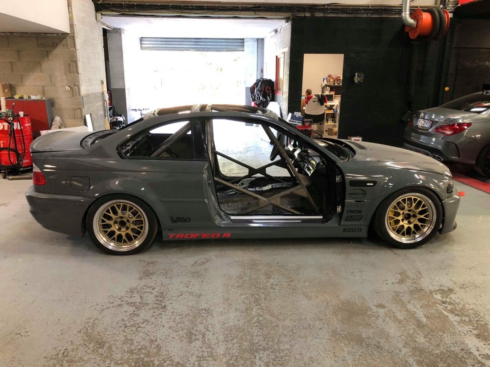

Peinture fini !

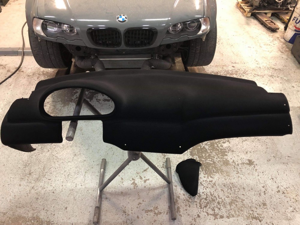

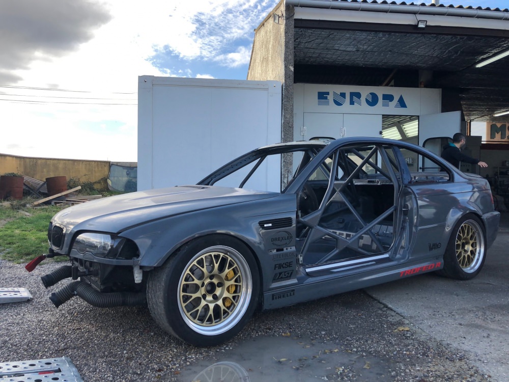

Place au remontage du faisceau, en attente du tableau de bord recouvert, montage des gros radiateurs, gestion moteur etc..

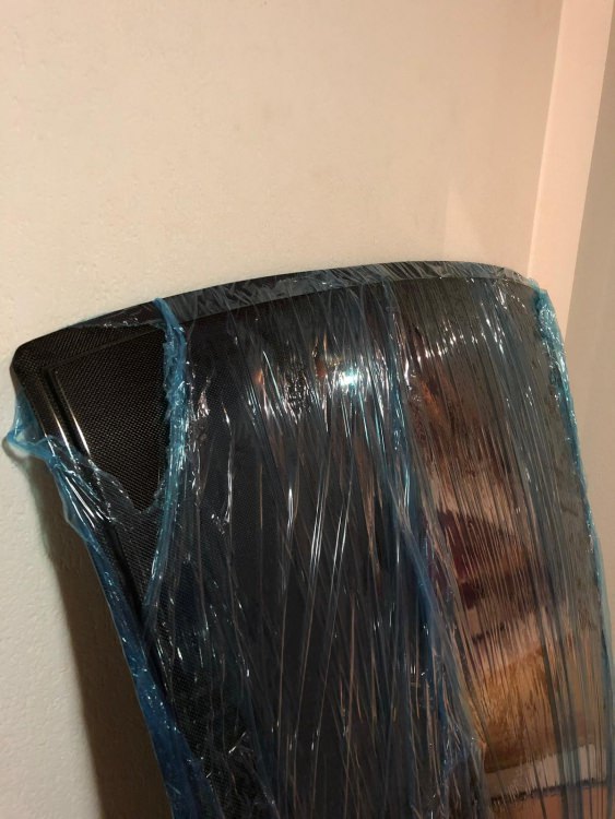

Le toit en carbone, l'aileron, la lame avant arrivent dans le mois de décembre, voiture prête a rouler pour janvier 2019 sur slicks Pirelli DH.

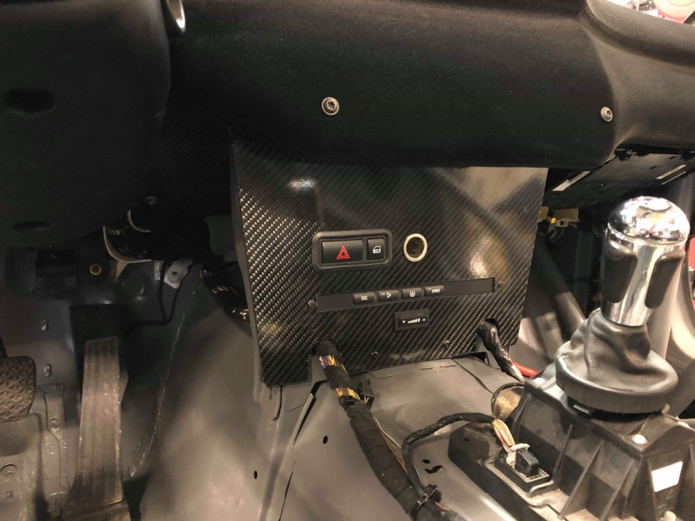

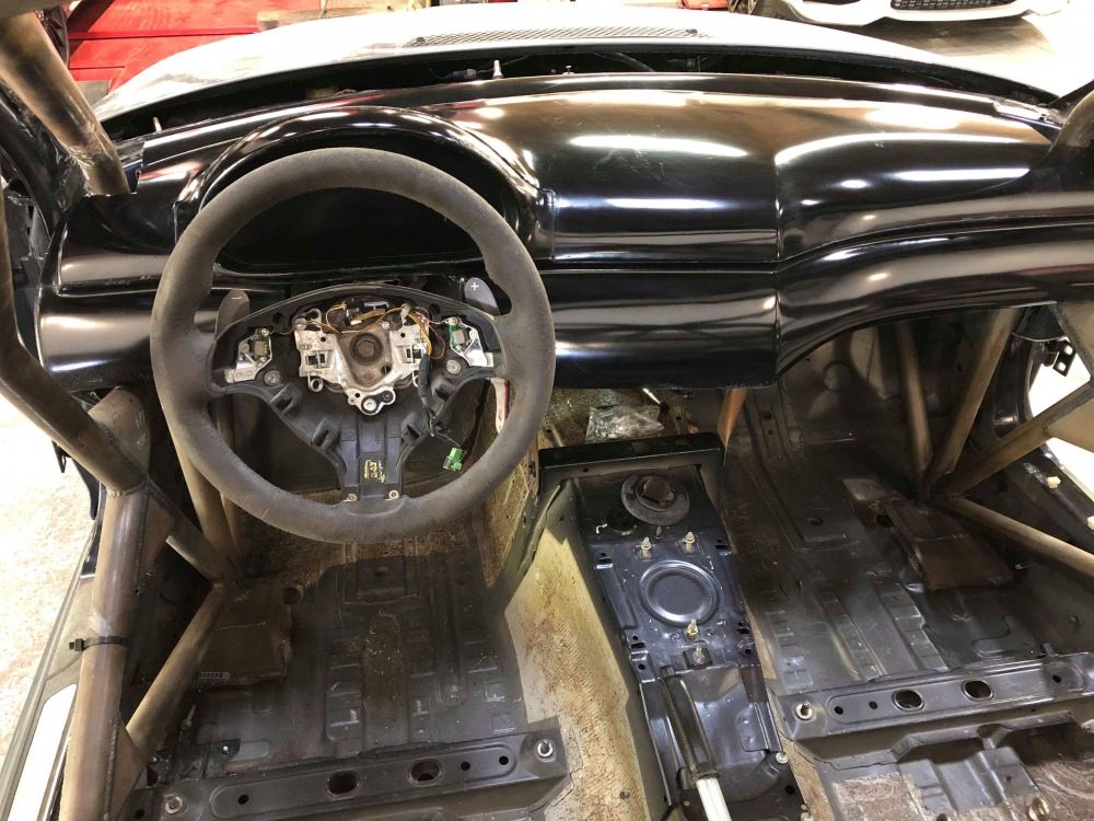

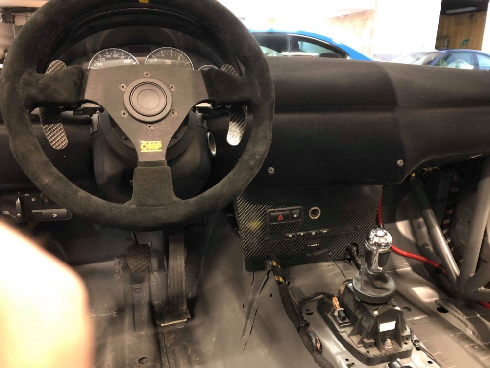

Dernière ligne droite les amis...

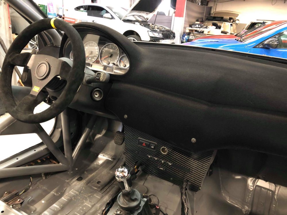

- Tout le faisceau est remonté
- La voiture démarre
- Montage gros radiateur eau/huile CSF

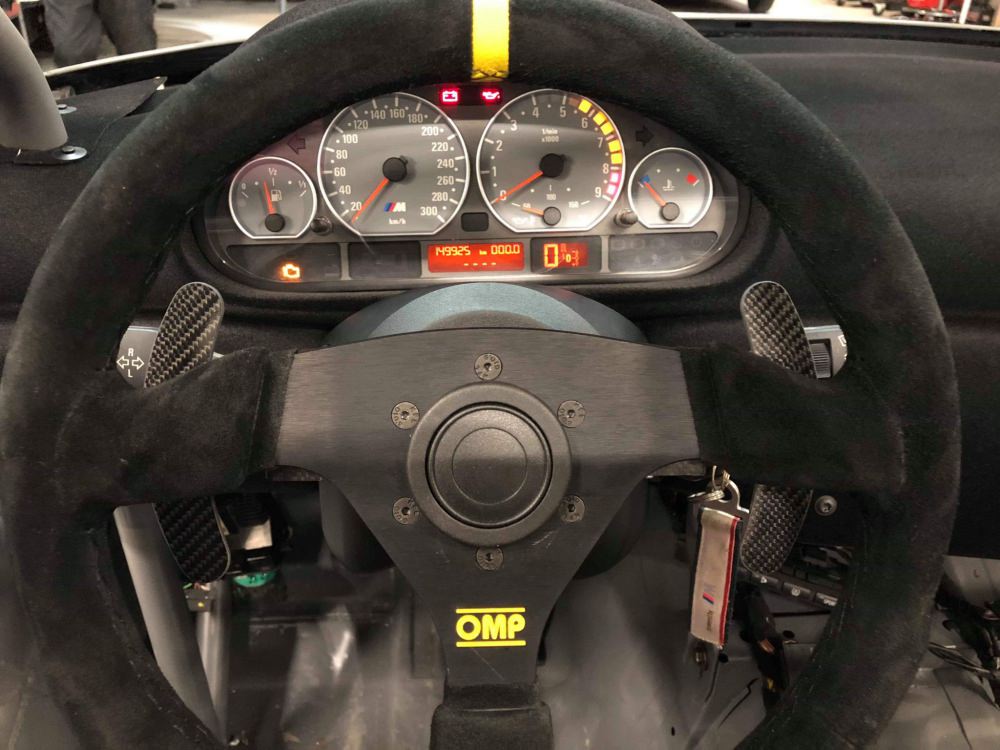

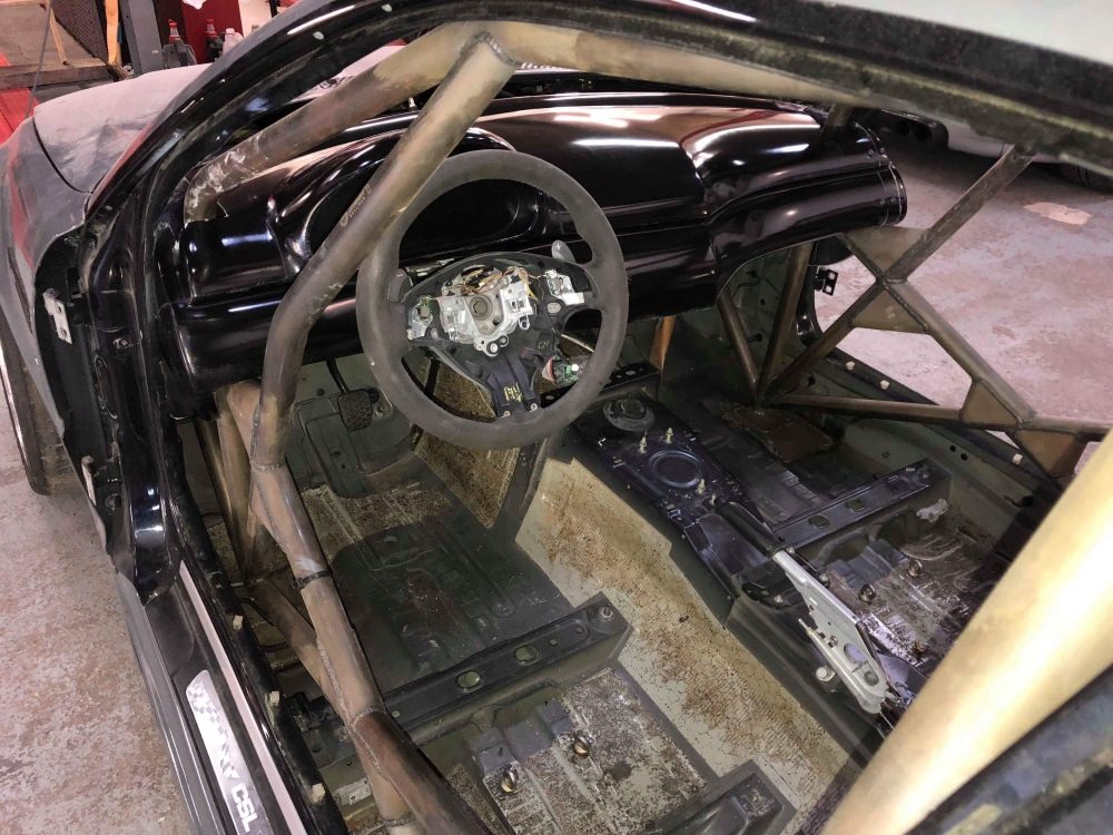

- Montage volant custom racetec

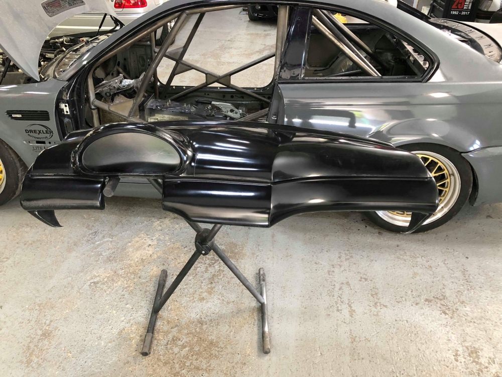

- Montage tableau de bord floqué

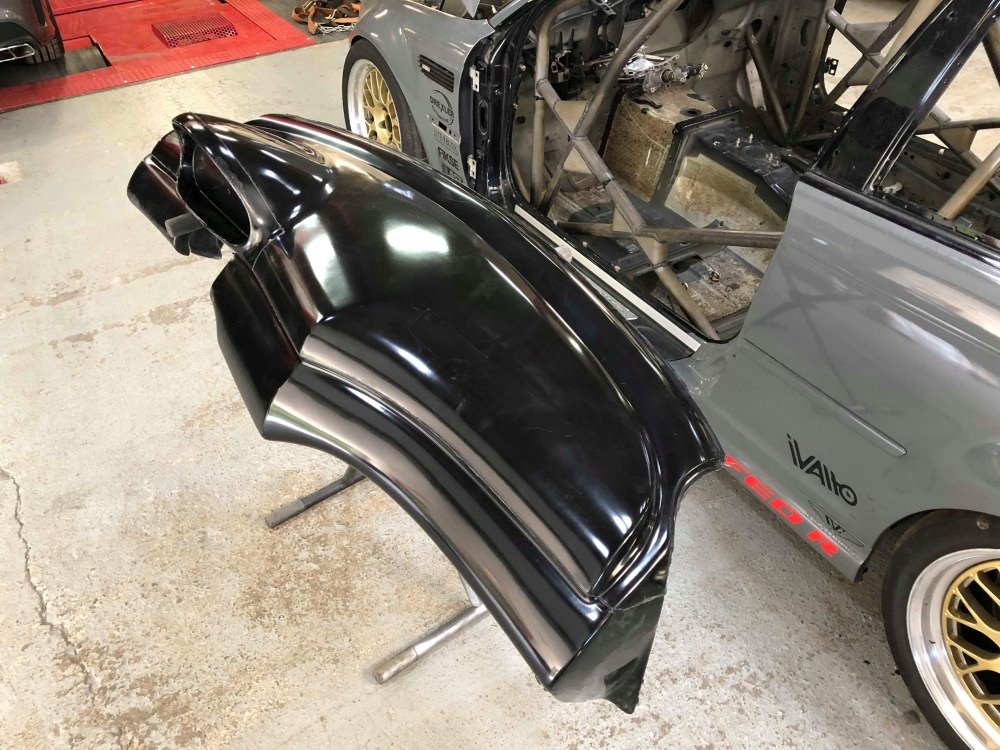

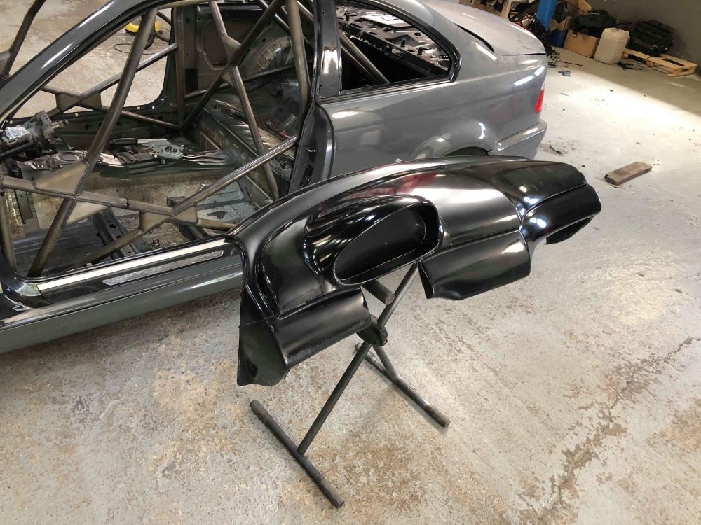

Le toit en carbone est arrivé.. ainsi que la lame et le gros aileron GT4, dernières photos et après plus de photos jusqu'au rendu final fin décembre !!!
(Le pommeau SMG ne vas pas resté comme ça, les finitions sont a faire aussi ;) )
