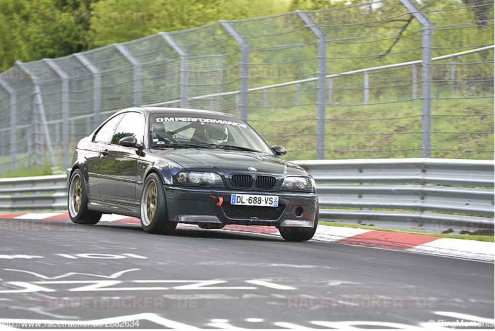

  • Bon aller, mon récit. Donc, départ le vendredi après midi a 14H, un peu tard, mais pas le choix., la voiture reviens de chez DM performance, gestion alpha-n, diff drexler, pont court 4.10, etc etc
  • Petit retour sur le Castellet... Journée exceptionnelle !  Petit rappel pour revenir a l'histoire de mon visco qui a lâché, je viens de le remplacer un spal électrique (Chose que j'aurais du fa

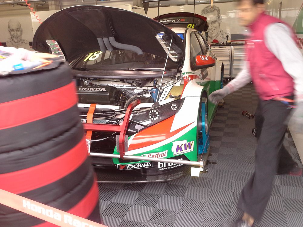

Je rappelle que les team du WTCC, avec qui je suis en relation, règlent leurs trains.....avec une ficelle oui oui en championnat du monde !

Bon, je ferais un récit du week plus tard, mais c'était un vrai truc de dingue, le rêve absolu.
J'ai fais en tout 10 tours, et un chrono de 8:03 avec du traffic, donc large en dessous de 8 possible. Très content pour seulement ma deuxième sortie piste avec cette voiture et ma première fois sur le nurb.
