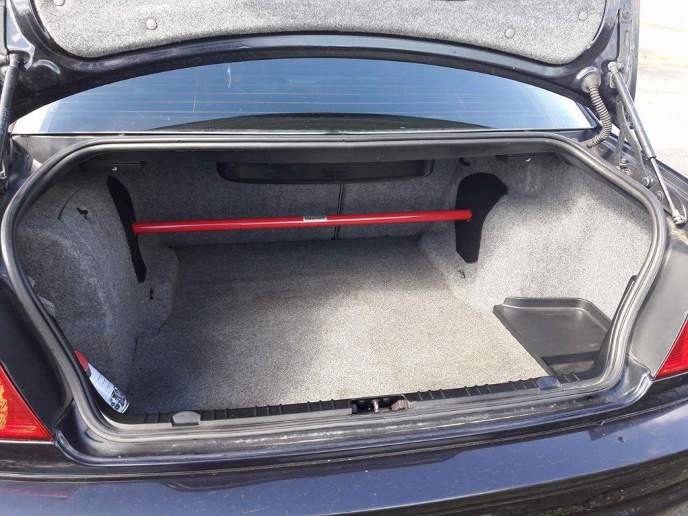

Pour le châssis, il m'a envoyé une photo du coffre. La voici, je ne sais pas ce que c'est et si ça peut soulager la voiture pour éviter les fissures châssis dessous.

7) Ce que tu vois dans le coffre est une simple barre anti rapprochement arrière, cela n’empêchera pas l'apparition de fissure et n'indique pas que le châssis a été renforcé.
