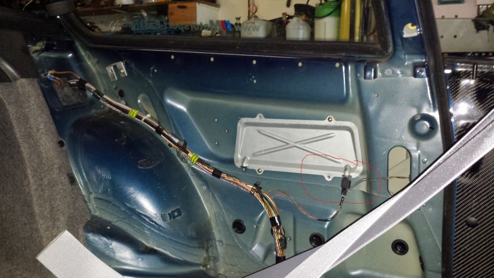

salut a tous
malgres mes schema electrique je narrive pas a savoir a quoi sert  ces 2 fils qui vont derrieres la trappe ???
ci joint photo ???   entouré en rouge
merci

déjà écrit ( par moi ) il y a très peu de temps ...
capteur anti-bris de glace vitre de custode ... c'est relié à la vitre et un fil type degivrage est dedans , si la vitre est cassée , le fil est rompu , le courant passe plus , l'alarme gueule ...
