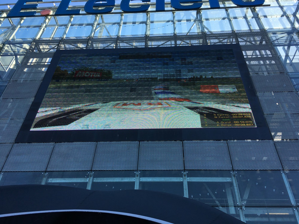

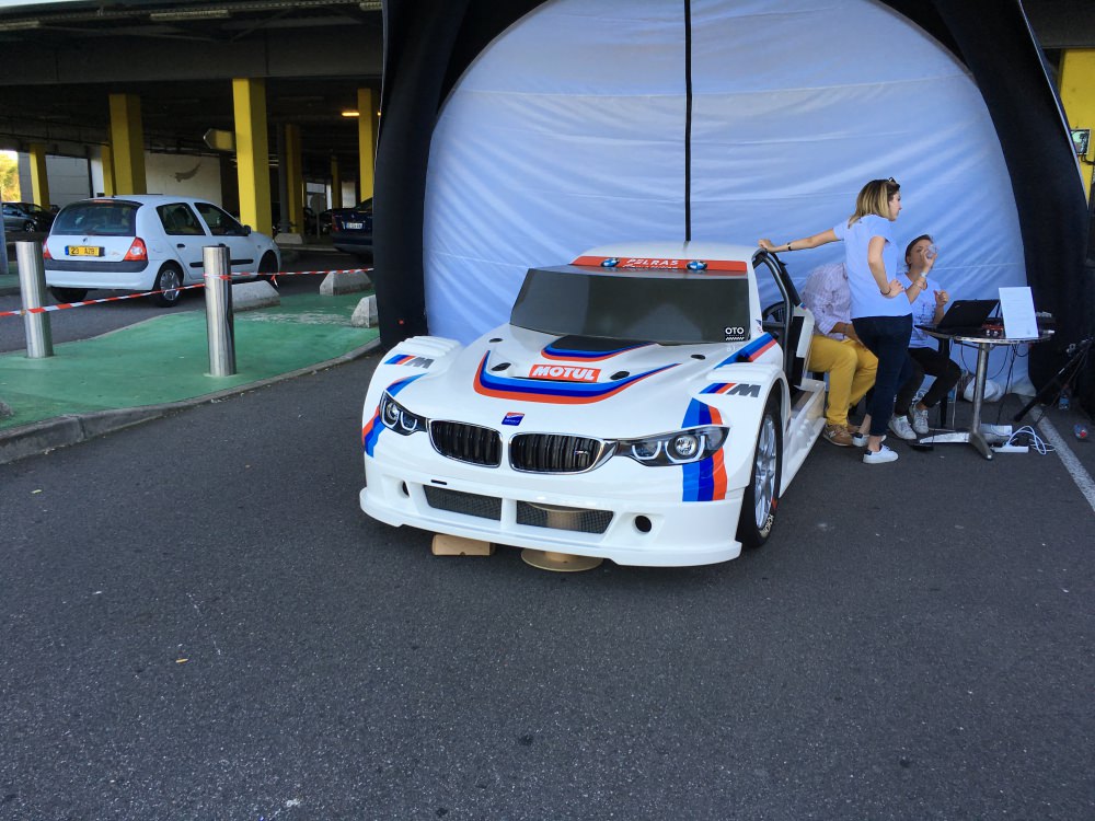

Salut les fana de simu !
Hier il y avait un concours organisé par le centre commercial Leclerc Roques et BMW Pelras du coté de Toulouse.
Exposition de quelques modeles et coucours en simulateur sur le ciruit d'albi avec une mitjet et aussi retransmission sur l'écran géant ( 70m2) du centre commercial. Bien sûre j'ai pas resister à participer :), j'ai fais 3eme sur 85 au qualif en 1.26"9 et 3eme aussi à la final en 1.22"8 :) Super content parce que je m'y attendais pas du tout ! La recompense c'est un week end en BMW avec une voiture a choisir en concession, mais je pense pas que je puisse prendre une M4 ou un M2... ? On verra bien le choix qu'il y a.
Au niveau de la simu c'était vraiment top, mise a part que le volant n'était pas droit, mais la voiture était sur verin elle bougeait avec les accel, les freinages, et les appuis en virages, y'avait un super feeling de la pédal de frein, bref je veux le même a la maison !! :)

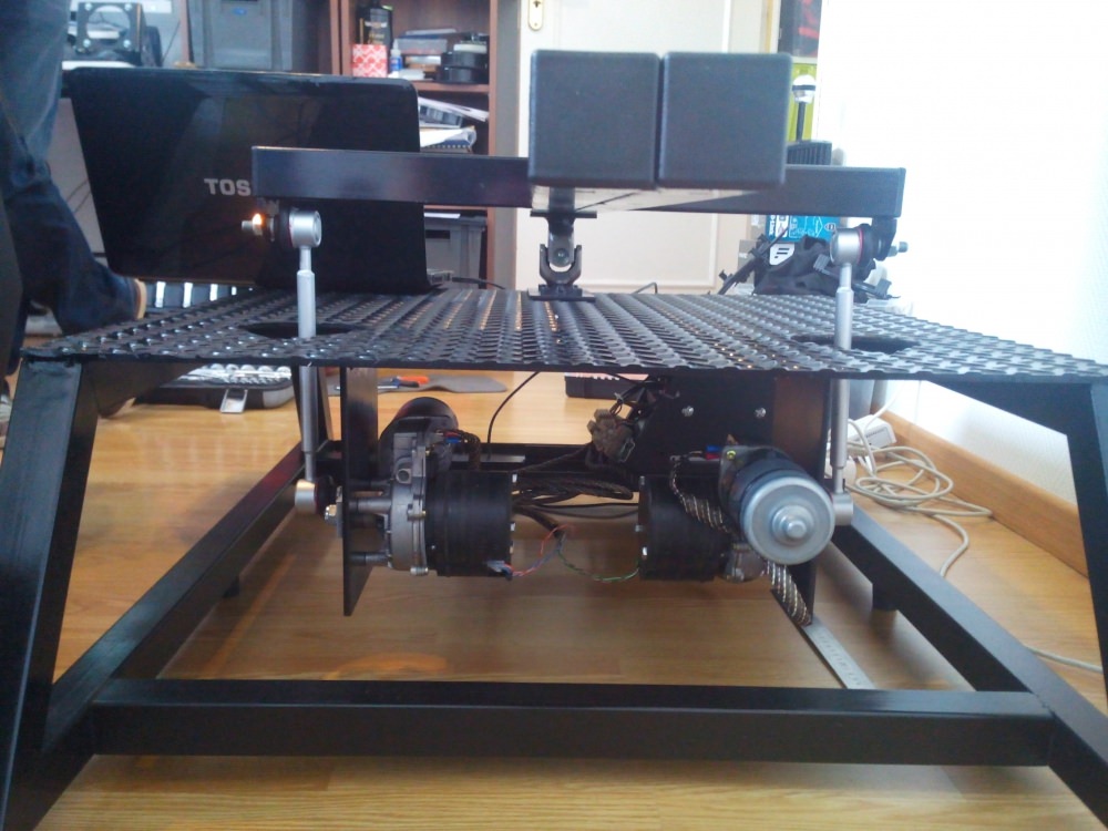

Le mien c'est un châssis mecano soudé fabriqué avec un pote, les motoreducteurs sont des moteurs d'essuie glaces de camion en 24v (je ne me souvient plus la marque et le prix a triplé la dernière fois que j'avais regardé) qui transmettent les mouvements au châssis mobile avec des biellettes de barre stab de E46 :mrgreen: qui ont étés modifies (plus courtes et plus gros diamètre de tige ..)
le tout est piloté par un arduino raccordé au PC pour récupérer la télémétrie du jeu.Et l'asservissement de la position est fait par des potentiomètres accouplé aux moteur dans des boitiers (noirs sur la photo)
IMG_20150430_152510.thumb.jpg.26be0bb32057e16000f5adbce3709079.jpg.4e401f703f9ffe36dd2b29d61023464d.jpg

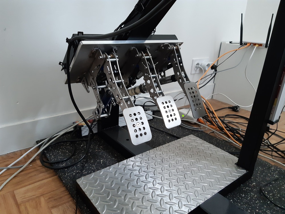

Depuis la config de mon simu a changé, oculus rift, volant direct drive, pédalier HE Ultimate.
Je n'utilises plus le 2dof (j’hésite même à le vendre pour faire de la place) il faudrait le remettre en service en commençant par changer les potard d'asservissement car j'avais pas pris de la bonne cam au départ (j'ai en stock deux BOURNS et les pignon neuf que je n'ai jamais installé)

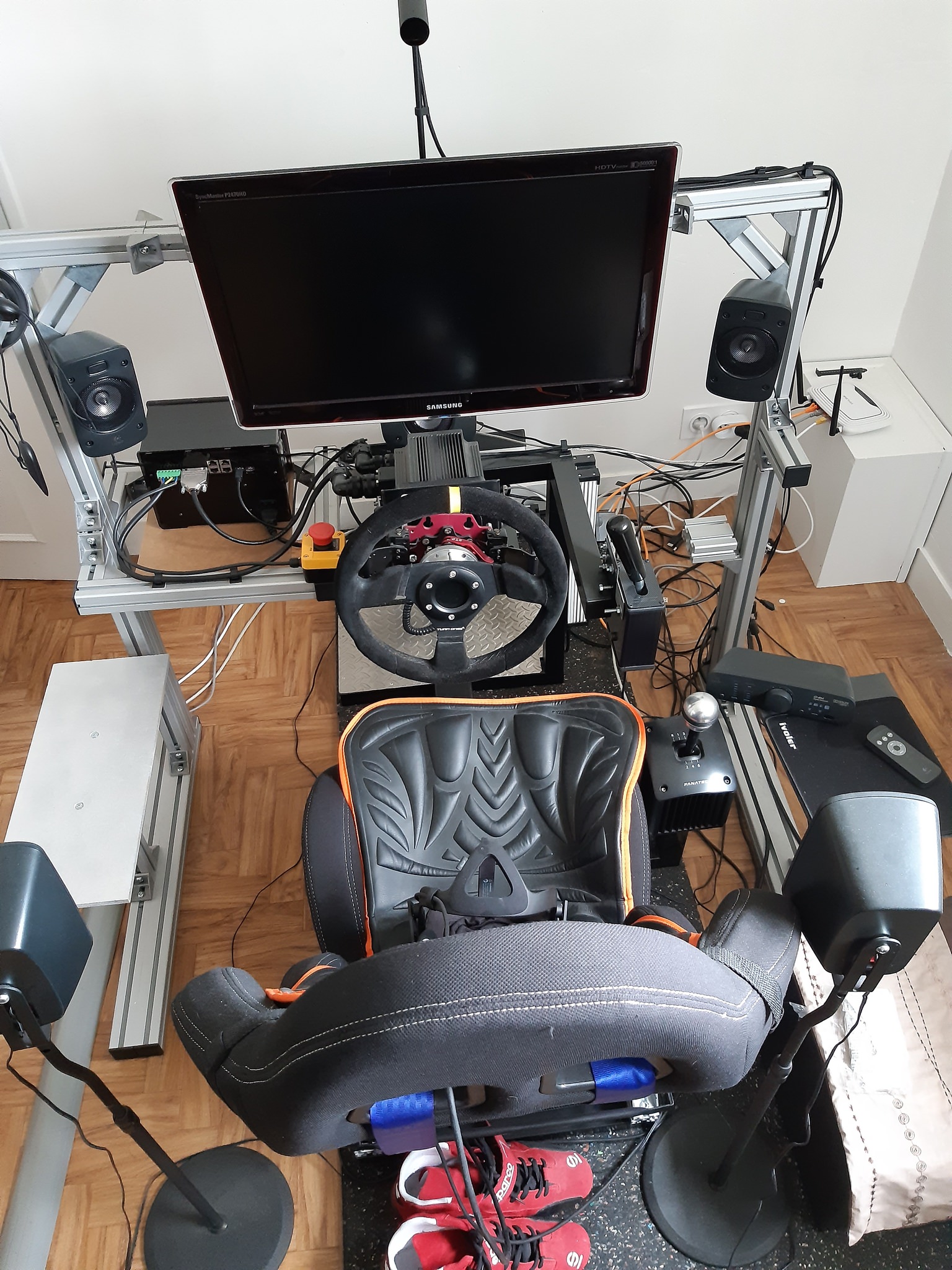

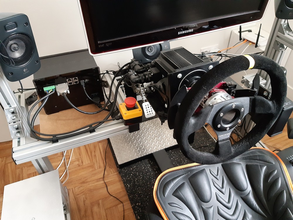

Le châssis qui est sensé etre mobile et qui s'installe sur le 2DOF, je l'utilise en statique pour l'instant :
20190901_122055.thumb.jpg.3bbf4c988a0256362d4701b244ae5d06.jpg20190901_122039.thumb.jpg.42b5b40c3177d5e61f9dea933cd6e5e5.jpg
Ce que tu vois sur le siège orange et noir, c'est un Gametrix KW908, à la base c'est un siège de massage qui a été modifié par un russe pour recuperer la télémetrie des jeux et ajouter des effets (8 vibreurs, 4 sous les fesse et 4 dans le dos)
ça simule par exemple les vibration du moteur, les bosses etc ...) c'est vraiment très sympa ça rend la simu plus vivante, surtout avec la VR.

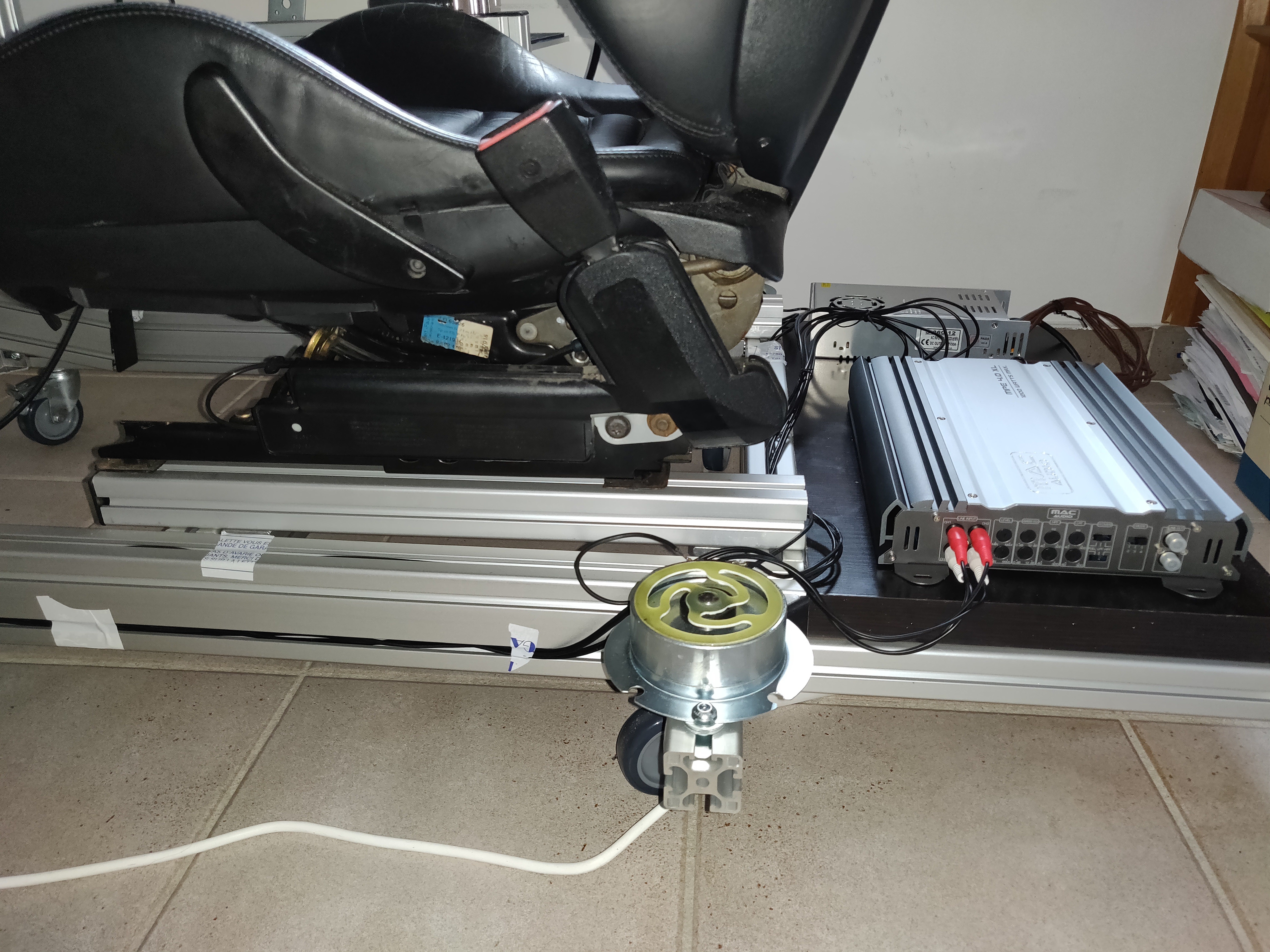

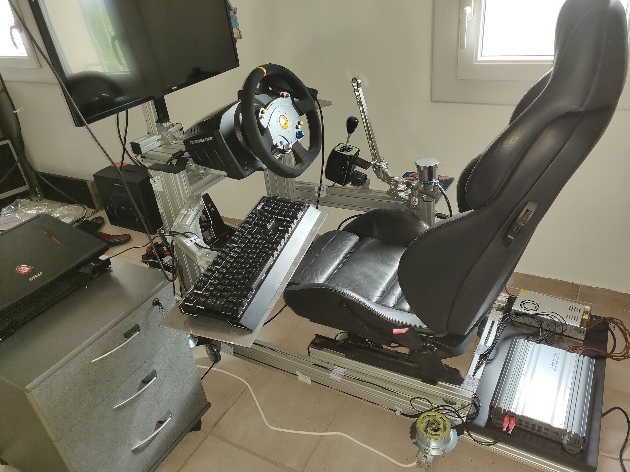

Voilà mon installation :)
Vibreurs au 4 coins, frein a main hydro avec étrier, siège M3 E36, casque Rift S.......
je joue sur raceroom uniquement.
