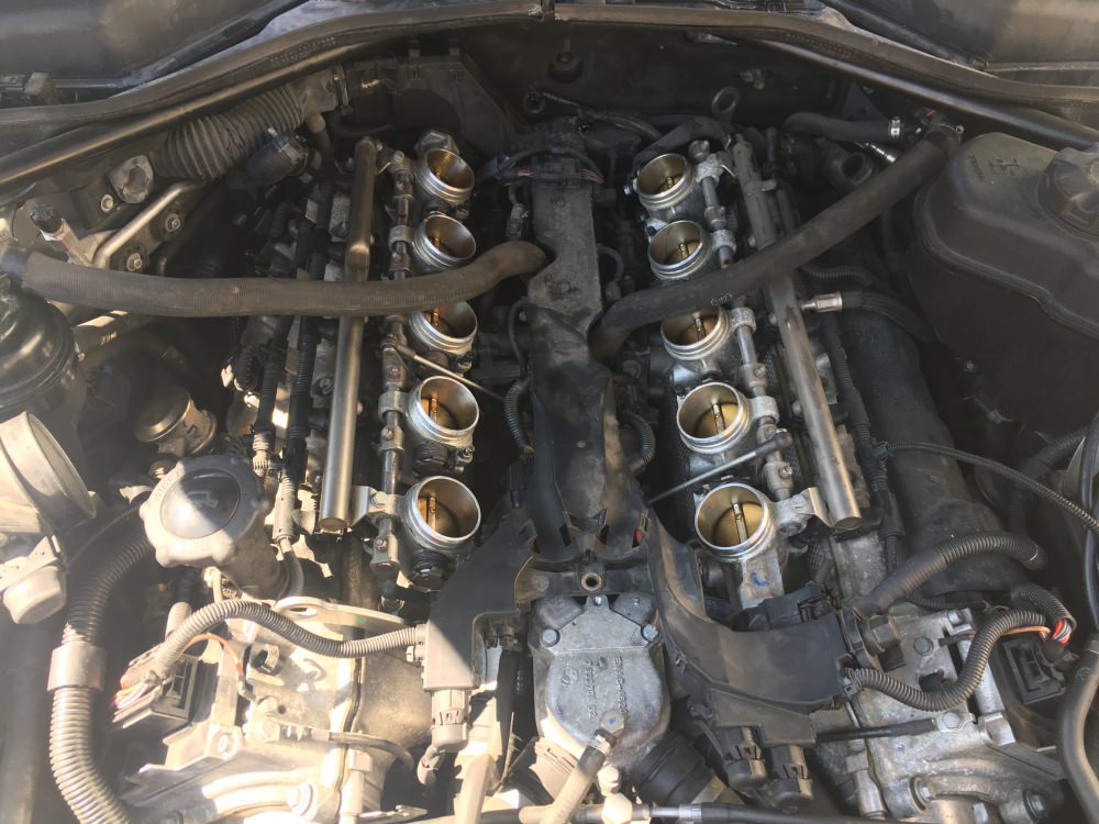

Bonsoir il y a aucune fuite entre le collectuer et la ligne
le boitier papillon est neuf
non j ai pas change le capteur de position .
j 'efface les defaut mais le defaut allumage cylindre 5 revient et les autres juste apres .

    panne resolu probleme au niveau ces capterus de botier papillon il y a un sens quand on les remontes photo a venir la du coup tout remarche maintenant sa va etre dépose du moteur pour r

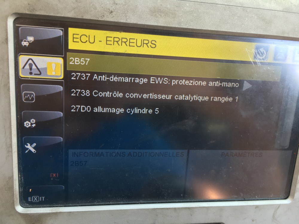

mais j ai remarque que ce defaut d allumage s affiche a la valise mais n affiche pas le voyant.
le voyant  s allume et la c 'est defaut apparaissent a la valise
2737: aNti démarrage ews la centralisation remarche c'etait la pile de la telecommande ...
2738: convertisseur catalytique rangée 1
2796: valeur adaptation papillon
je comprend pas pourquoi il me marque mauvaise valeur adaptation papillon ?
il y a pas de réglage pourtant ?

Voici les défauts qui revienne
les petites valises font des diags basiques et difficile de chercher sans ISTA.
le DME génère des erreurs qui n'en sont pas et c'est compliqué

Ca me la fait depuis que j ai changer le capteur de position papillon côté conducteur étrange avant elle bridais à 6000tr
