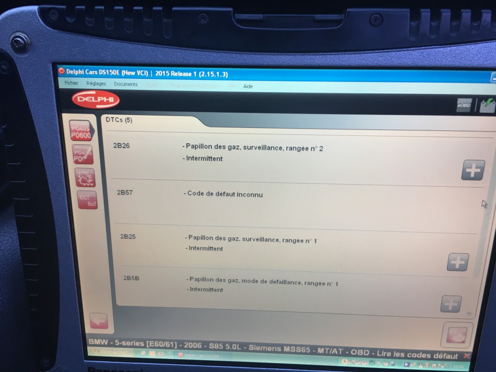

J'aimerais avoir votre avis ? suite a un nouveau diagnostic
Je mets le contact il bride a 4000 te dés que je mets le contact .
sur le tableau de bord j 'ai :
- defaut ABS stabilité frein/ trajectoire
- defaut moteur perde puissance
- defaut PDC
j'essaye de la demarrer elle demarre 2 seconde et cale de suite .
J'ai remplacer les 2  boitiers papillons et les 2 actuacteurs de ralenti
mais sa reste pareil .
les bobines sont neuves , les bougies et les boitiers ioniques .

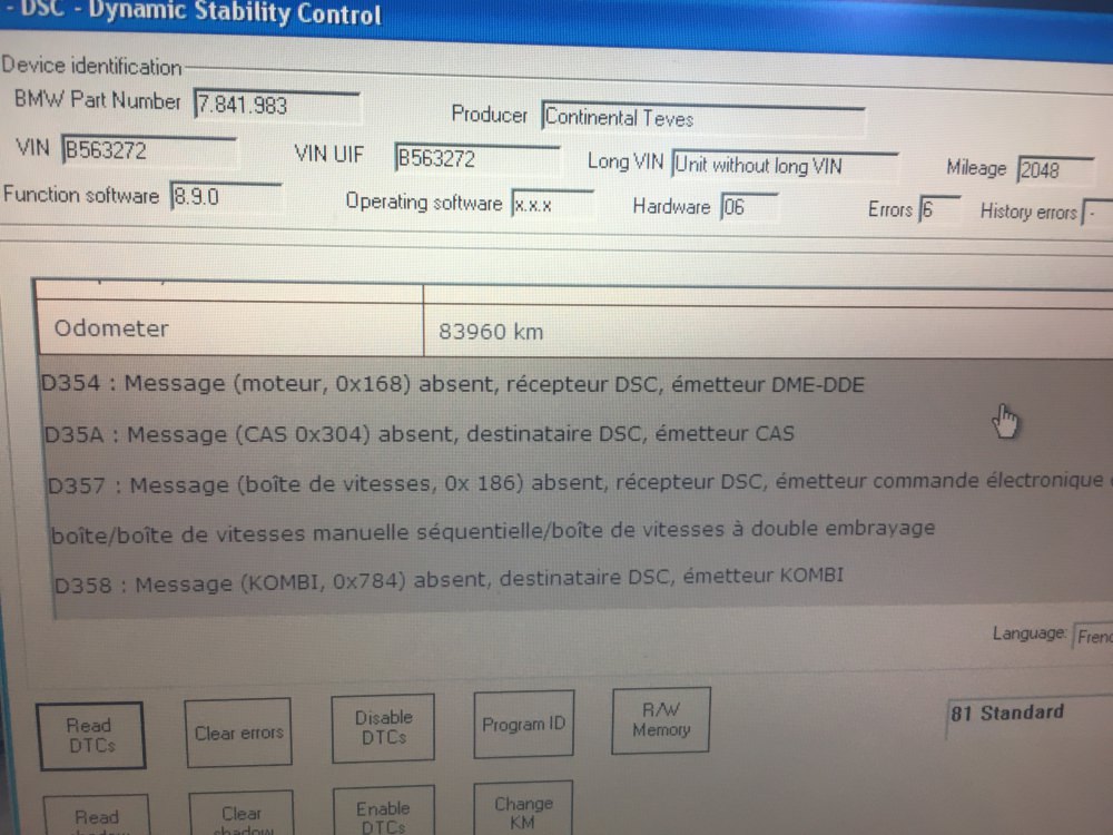

J'ai une valise multimarque et j ai les défauts suivant :
CALCULATEUR MOTEUR :
P0223 : POSITION PAPILLON/PEDALE B CC AU +
P210A: UNITE DE COMMANDE PAPILLON
CALCULATEUR BVA :
520A: SIGNAL ANGLE DE BRAQUAGE CAN
DEFAUT C1103 ?
DEFAUT 1003   ?
CALCULATEUR DSC
5E19: ERREUR INTERNE
COMMANDE AMORTISSEURS :
5FF0 : VITESSE VEHICULE CAN
5FF7 : BUS CAN ( angle de braquage )
5FFE : ALIMENATION BORNE
CDA1 : MESSAGE CAN ANGLE DE BRAQUAGE
CD98 : MESSAGE CAN TORQUE 0x B7
CDA5 : COMMUNICATION CONTROLE STABILITE
CD9A : COMMUNICATION VITESSE VEHICULE
la question que je me pose est ce que si il y a un defaut sur le boitier pdc sa peut l'empecher de demarrer ?
j' ai l 'impression qu il y a un probleme sur le réseau CAN ?
