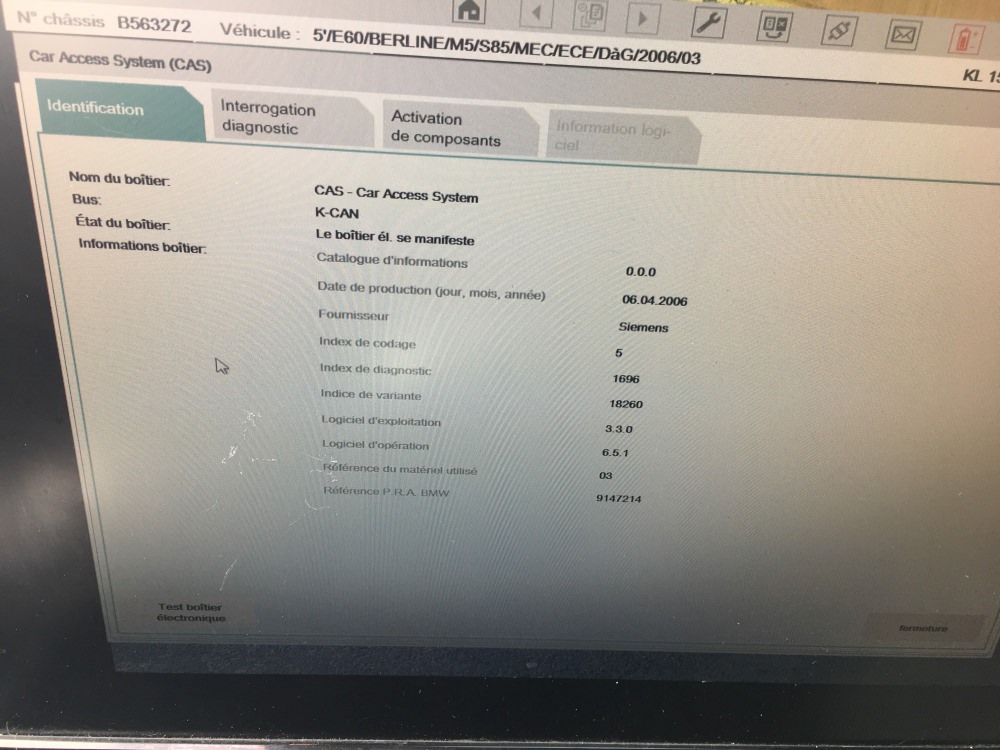

Apres une petite absence je reviens ....
je tiens a remercier thierry qui ma bien aider
Pour revenir a mon soucis maintenant avec la valise qui va bien j ai un probleme d'actuacteur de ralenti il s ouvre pas .
même en les actionnant avec la valise ...
donc j ai quelque chose qui les empeche de fonctionner gggggrrrrrrr

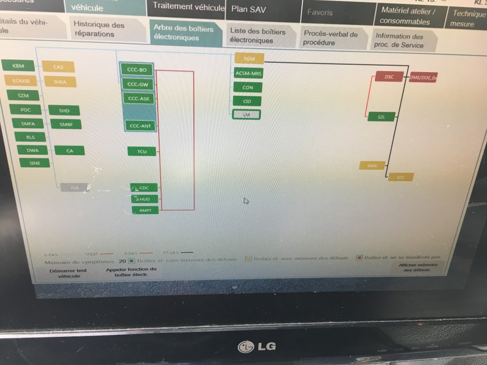

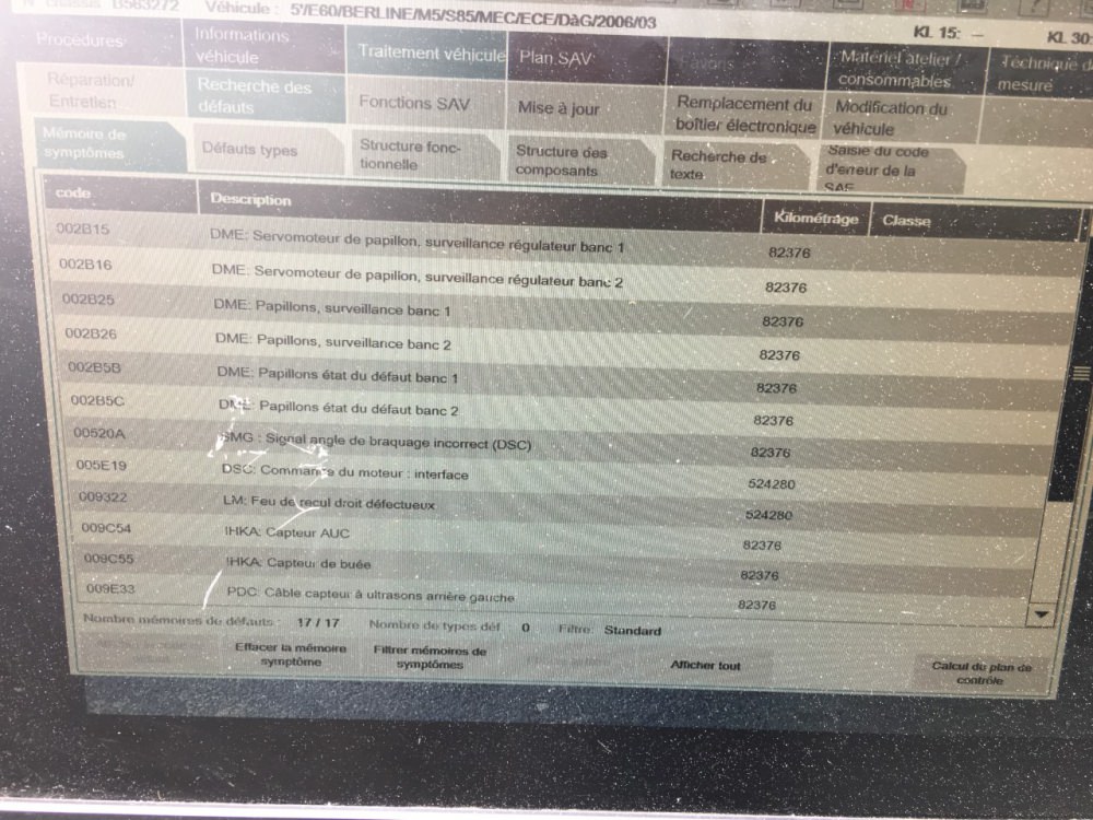

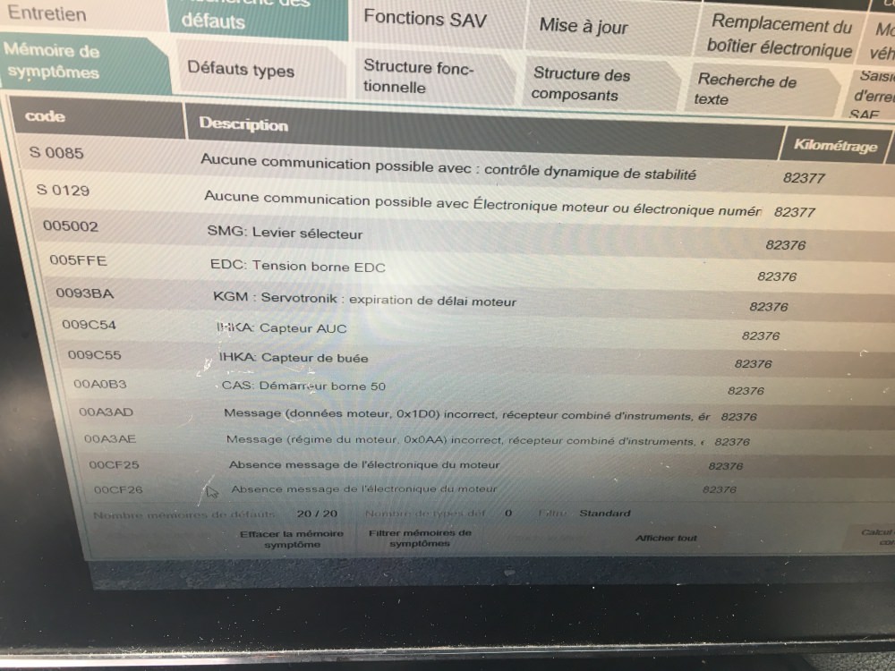

ci joint les défauts avec ista
la elle démarre pu du tout mais le démarreur fonctionne pas simple
si quelqu'un a une idée ou peut me guider sur quel démarches effectuer ....
Il y a 9 heures, FRANCK56000 a dit :

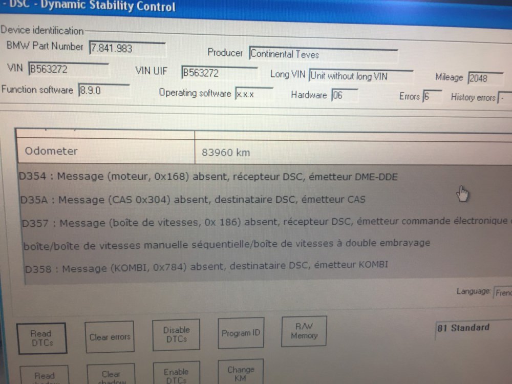

efface les défauts et refait un diag.
Il y a des défauts qui doivent pas être la !
puis il y en a qui sont pas visible sut ta photo

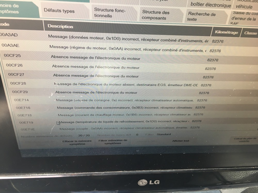

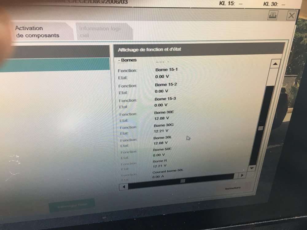

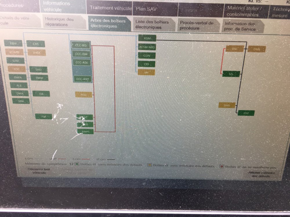

Après un effacement défaut voilà ce qui reviens....

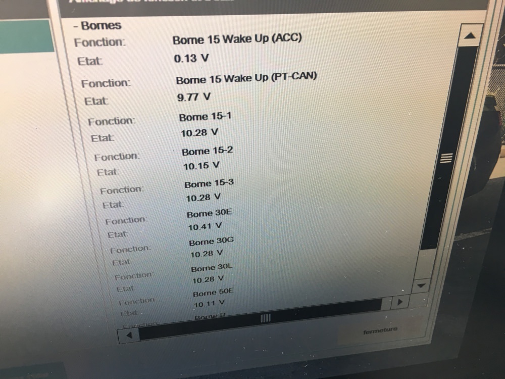

Dans le cas voici les valeurs sans appui sur le bouton de démarrage

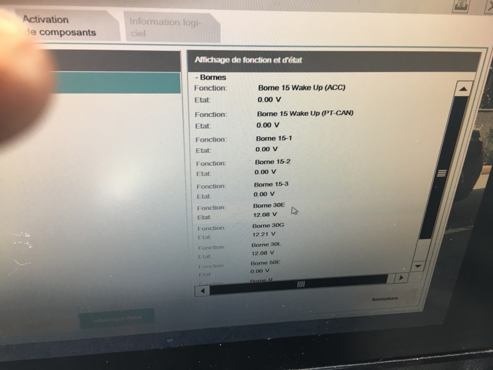

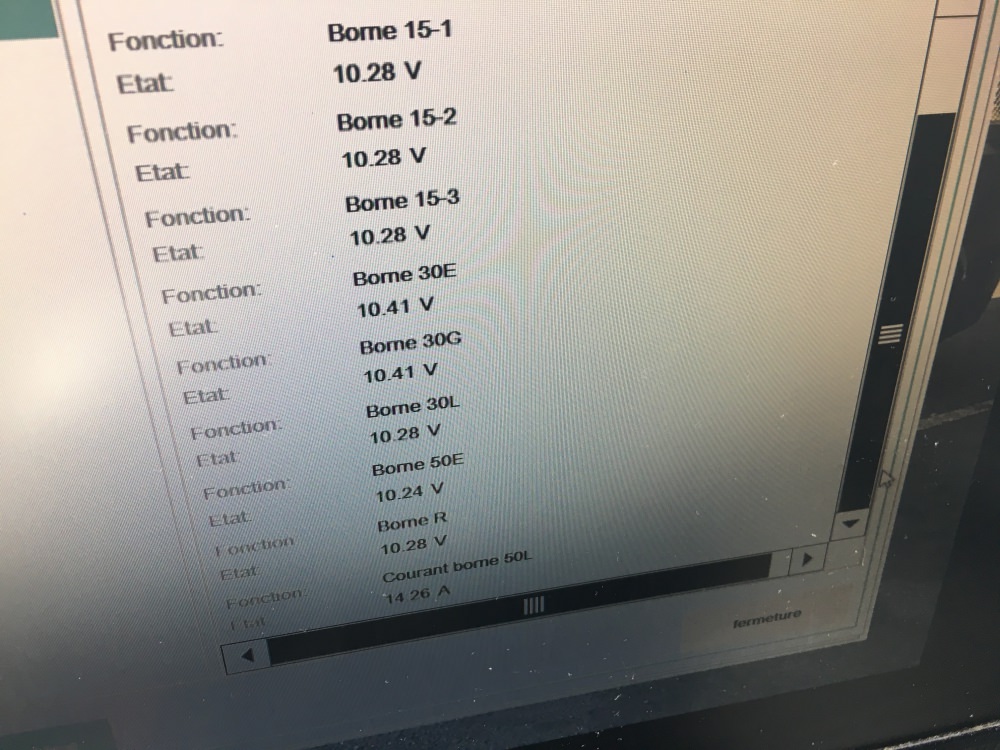

ET la avec le bouton de démarrage appuyer le démarreur tourne mais elle démarre pas
c'est pas le CAS qui pose problème mais le DSC
