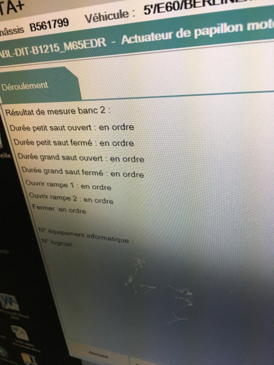

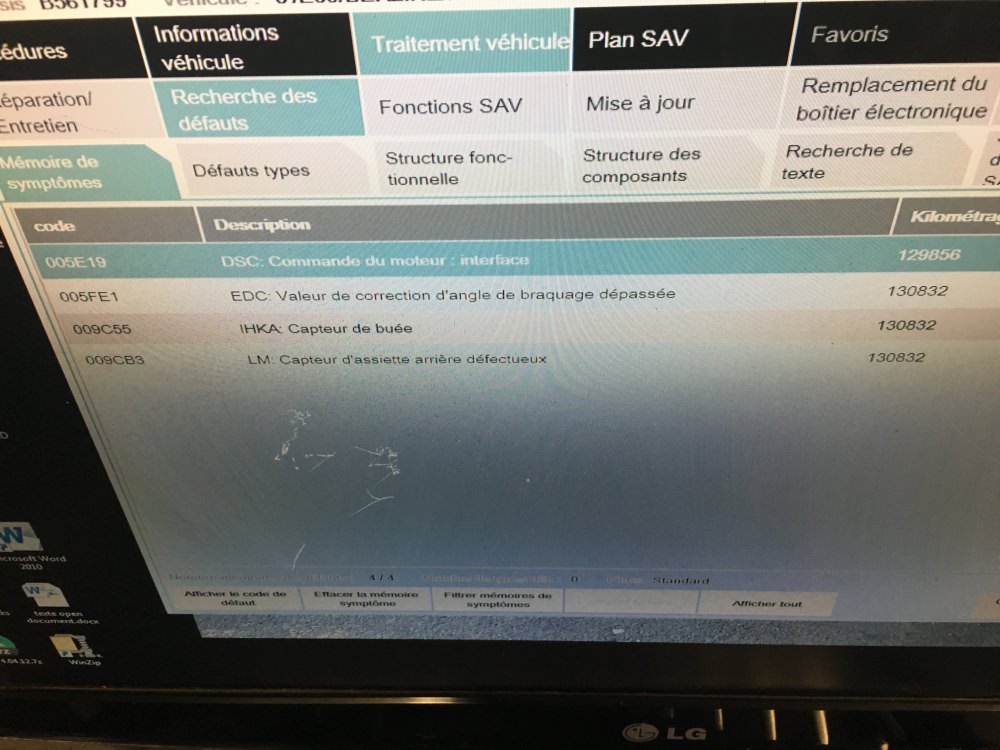

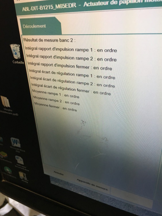

voici le probleme a l heure actuelle
quand je mets le contact on voir bien les actionneurs de papillon mais ils bougent que de un demi centimetre
alors qu il devrait s ouvrir entièrement et se refermer .
donc j ai remis les boitiers sur la m5 de mon frangin et sa fait pareil le bordel .....
je me demande si on peut remettre a zero les boitiers papillon ?
la je commence a etre perdu avec ces boitiers !!!!!!

bonjour , désolé pour l absence quelques petit soucis !!!!
pour le problème que j'ai eu c est en faite que au bout de la rampe des boitiers papillons il y a deux capteurs .
et entre le capteur et la rampe il y a un détrompeur mais il a un sens .
Mais quand on travail sur la rampe cote passager le capteur est au fond donc très difficile de voir le sens .
ca empêchais mes boitiers de fonctionner .
