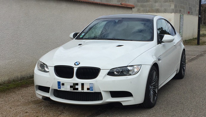

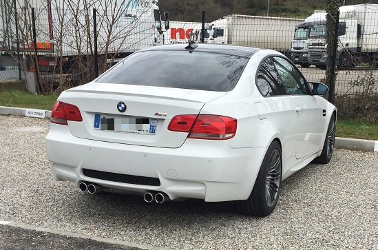

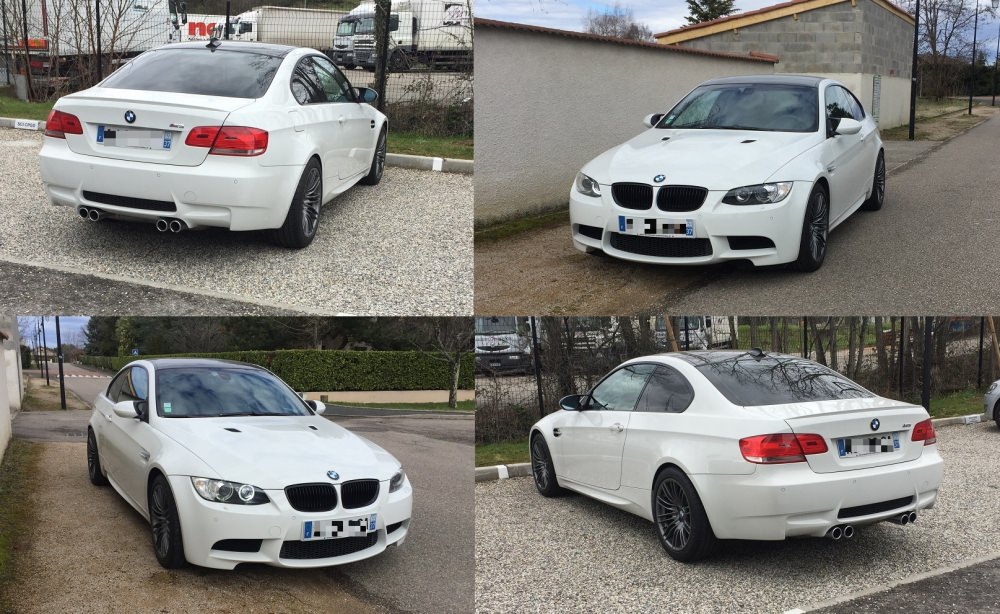

bon au vu de la forte  demande populaire , je mets 3 photos de grande taille!  :mrgreen:
sinon, les jantes ne me plaisent pas forcément... BIen qu'elles rendent mieux en vrai qu'en photo. MAis vu que je n'aime pas les 19 220M non plus, et que là j'avais 4 jantes avec PSS pour le prix de 4 pneus neufs, j'ai pris ça. Celles que je prefère sont celles du pack competition, mais de 1 elles sont chères, et de 2, trop lourdes car pas forgées. (j'en ai eu sur mon premier ex, je le sentais bien)

Là je dis oui !!!  les jantes du pack compétition sont sublimes, après c'est une question de feeling à la conduite mais perso si tu ne fait pas de circuit comme moi je m'en taperais du poids.
il y a 6 minutes, /// BMW M3 a dit :
Arf , même sur route, tu le sens un peu qd même...
Le plus important c'est de prendre du plaisir, donc si ça deviens un handicap pour toi tu as totalement raison de ne pas les mettre.
Bah c'est bien ces 18 :lover::lover::lover:
+1 elles sont très belles ces 18 :lover:
C'est sur que les 359M sont encore plus jolies, mais comme tu le fais remarqué, ce sont des enclumes.

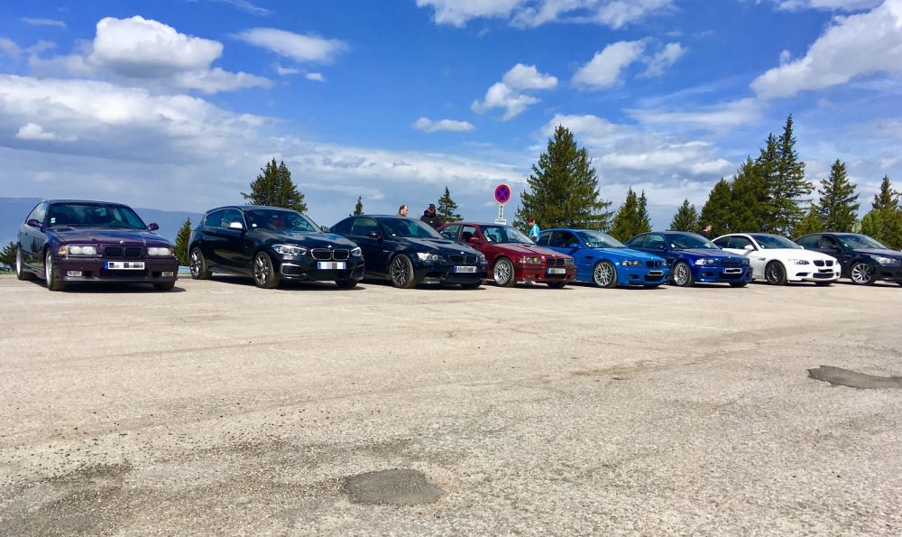

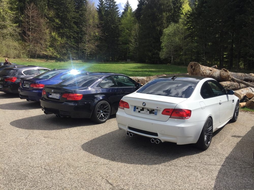

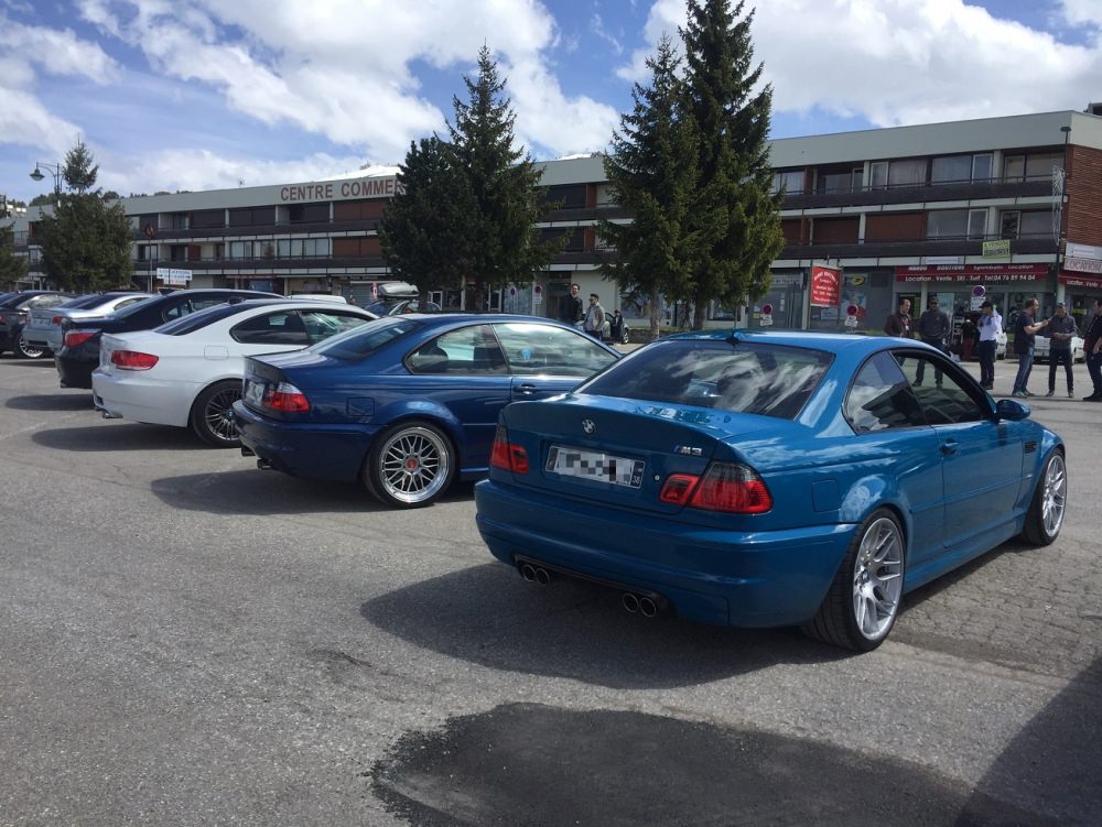

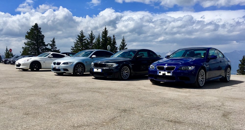

un peu de news...
sortie annuelle avec les grenoblois..si on était 4 pelés l'an passé, on était... je sais pas mais bien plus cette année!
belle montée sur chamrousse, journée splendide, bonne entente entre tous ses passionnés..quelques photos:
1610246377_2018-04-chamrousse(8).thumb.JPG.43b9e66124b30ab609dd3584676987ed.JPG1610246377_2018-04-chamrousse(8).thumb.JPG.43b9e66124b30ab609dd3584676987ed.JPG

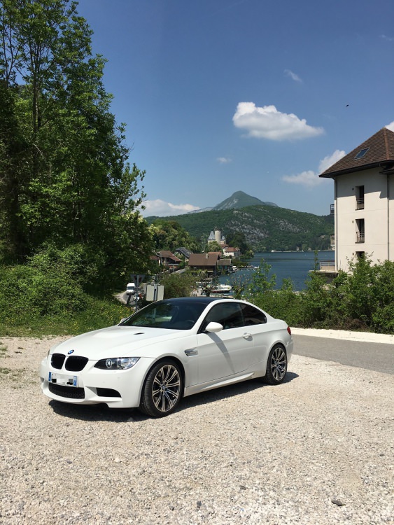

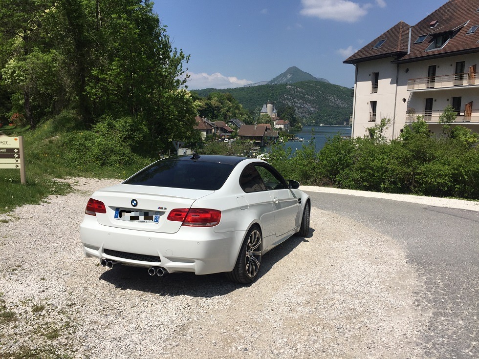

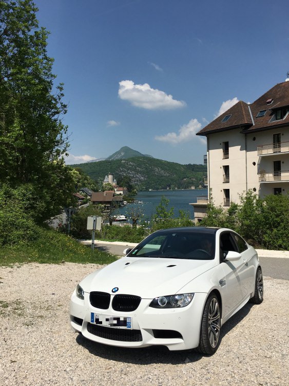

Sinon petit WE avec ma femme sur un beau lac, j'en ai profité pour faire 2/3 photos artistiques:
Entre les 2 vous pouvez remarquer que j'ai remis les 19 evo... car j'avais des vibrations entre 120 et 150) avec les 260M anthracites. je les ai donc porter à équilibrer.. y 'avait 3 fois rien.
Mais avec les 19 evo, j'ai eu aussi les vibrations (voire pire!): en fait cela vient des cales... Pas celles de 12 , allégées et avec centreur, non, celles de 5, sans bague de centrage..
Du coup je  ai viré ces merdes de 5 mm, refait un essai.. et nickel! grr
Superbe ?
Vous avez une sacrée chance d’avoir une bande de passionnés comme ca vers chez toi ?
Modifié par Biba16
Sympa les photos au bord du lac d’Annecy :wink:
Belles autos, belle météo et superbe paysage! Vous avez du vous régaler!

Super cette virée, pas mal de ///M
J’adore avec les jantes 18 !!
Belle brochette! :cool:
Bordel, cette e92 bleue jantes CSL :love:
Il y a 1 heure, Bigg a dit :
Magnifique hein!!
