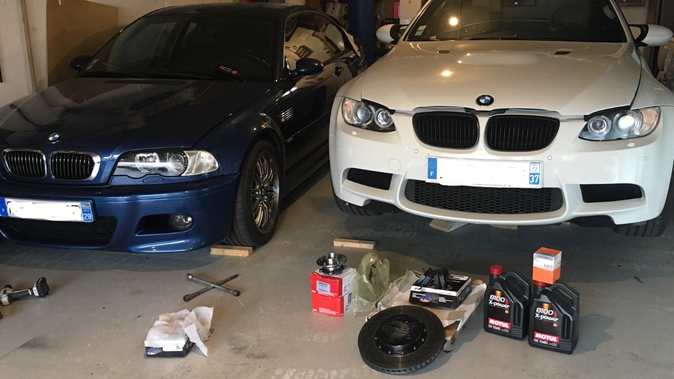

Allez on se motive, un peu de mises à jour par ici, cela ne lui fera pas de mal!

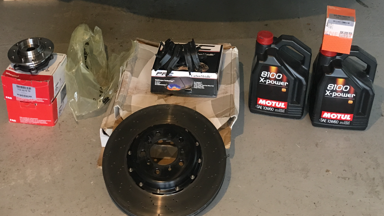

Au programme donc:
- vidange: je teste la motul, tout le monde en parle ! Apparemment chauffe un peu moins , à voir.. je fais faux bond du coup à fast electrik pour une fois.
- changement des moyeux avants, j ai un (très) léger sifflement côté droit qui me prend la tête ( surtout l été car vitres fermées on entend rien)
-  montage des disques pfc que j avais acheté à un membre ici il y a quasi 2 ans, ils ont environ 500 km.
- montage plaquettes pfc z- rated, commandées chez Lambert performance au Luxembourg, ( sur conseil d’un autre membre dont j ai oublié le nom..!) ils ont été au top! Rapides, sérieux , sympas!:nickel7:
- enfin je vais la relever un peu, maxi 1 cm. Je frotte trop devant ( les protections noires)
Ce soir, après vidange ce matin ( que d’huile dans ce v8!!!)j’en suis que là::-(
Mais je prend mon temps, en nettoyant notamment. Le flasque des freins était degueulasse, j ai passé 1 h déjà et il est toujours pas nickel!:evil:

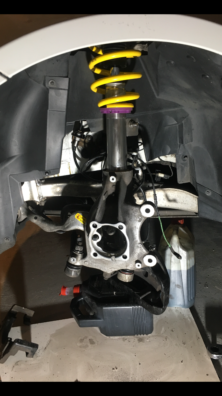

ici pendant l'opération:
Donc je récapitule ce qui été fait:
1- vidange, avec la Motul. l'ancienne huile qui avait env 3500 km (ancienne vidange à 95 000, là elle a 98500 km env),me paraissait un peu foncée (marron foncée) j'ai donc procédé à une analyse huile. RAS, même si la viscosité a perdu quand même , 140 au lieu de 160! ce qui prouve encore qu'elle perd de ses qualités assez rapidement. Sinon, ce qui est intéressant  est de comparer avec l'ancienne qui avait été faite par l'ancien propriétaire à 78000 km: (et  c'est comparable car l'huile avait alors 4000 km), je n'ai quasi plus de particules, alors que j'avais un peu d'étain et de plomb avant.
POur l'instant, à la conduite, pas de grand changement ressenti, car les températures ne sont pas assez chaudes et je ne peux pas dire si léger gain en tenue de température.
2-Moyeux/roulement et freins: Changement des moyeux ,montage des disques PFC V2, que j'avais acheté d'occasion mais quasi neuf, et plaquettes PFC Z rated avant et arrière... cela se fait assez bien, que du dévissage/vissage de vis, même si l'accès arrière aux moyeux (pour les 4 vis) n'est pas évident tout le temps. Bon les témoins d'usure ne se montaient pas plug and play, y'a fallu donner un coup de dremel pour agrandir les échancrures.. mais on y est arrivé!
J'ai pu roulé un peu, surtout pour faire le rodage (bien spécifique) des plaquettes, et je suis plutôt satisfait. Même en tapant dans les freins à plus de 130, je n'ai plus aucun grondement sourd caractéristique des M3.. cela doit surtout venir que les trous ne sont pas traversants, mais juste pointés. Au top ces disques, même si trop cher en neuf (1300 euros environ). Heureusement que je les avais trouvé en occasion à 500 euros!
3- relève de l'auto: depuis les V3 et le rabaissement de 25 mm, la conduite était devenue trop compliquée: le moindre dos d'âne était source de stress, ça touchait tout le temps. J'ai d'ailleurs pas mal raclé les protections sous le PC avant, va falloir que je les change (fais chier, elles avaient été bien épargnées jusqu'à présent. Si l'avant était super fastoche, l'arrière était une vrai plaie: la coupelle filetée noire sur laquelle repose le ressort tournait en même temps que la bague (pb classique des V3), j'ai dû acheté des comprime-ressorts sinon impossible! j'ai rabaissé environ 9 mm, et cela change tout! aussi bien esthétiquement (je la trouvais un peu trop basse, surtout derrière), que sur la route! les dos d'âne se passent bien plus facilement, à allure un peu plus normale. JE suis très content, d'autant plus que je la trouve même presque mieux amortie.
