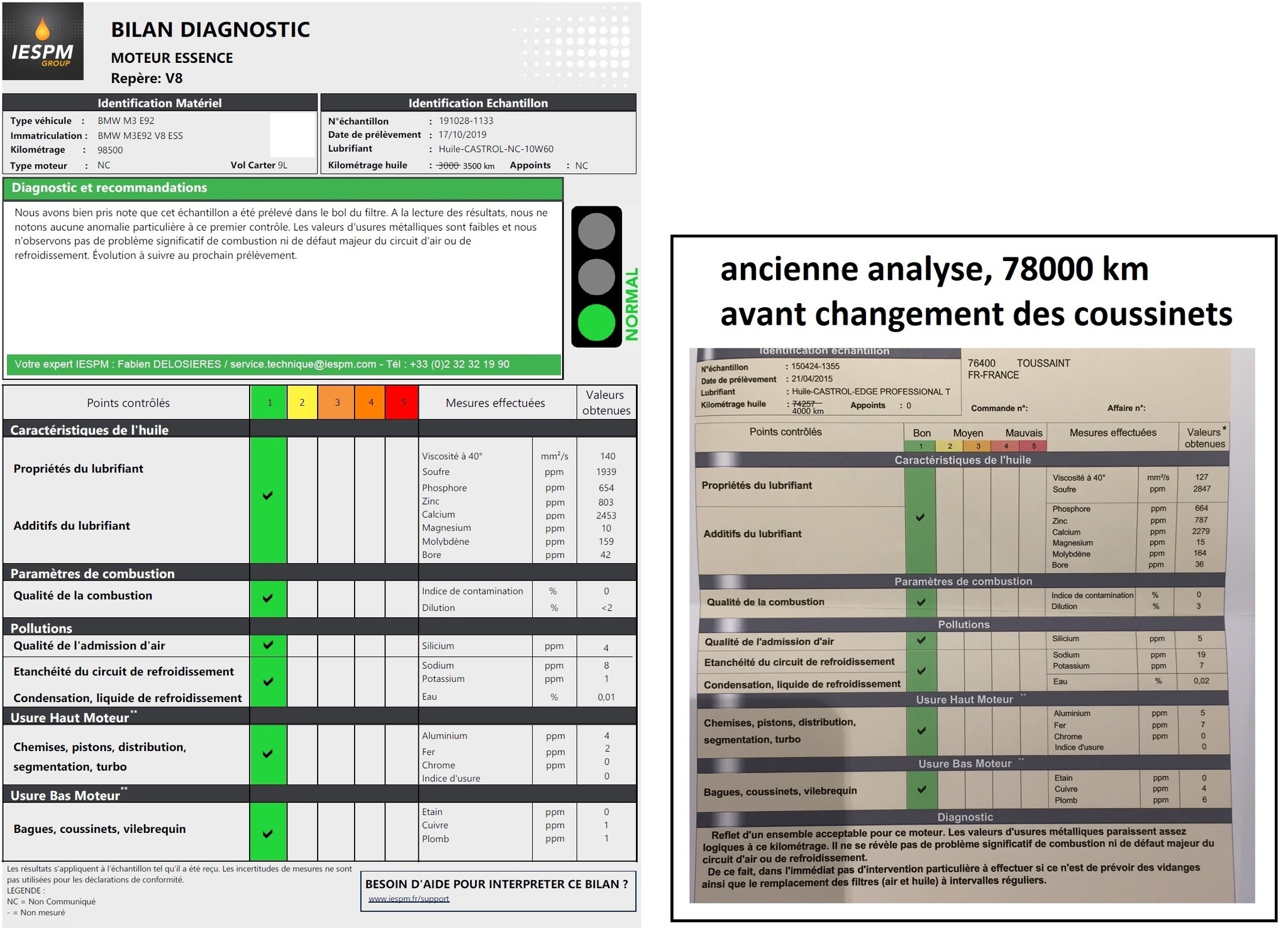

super resultat d huile, le préventif ca paye.

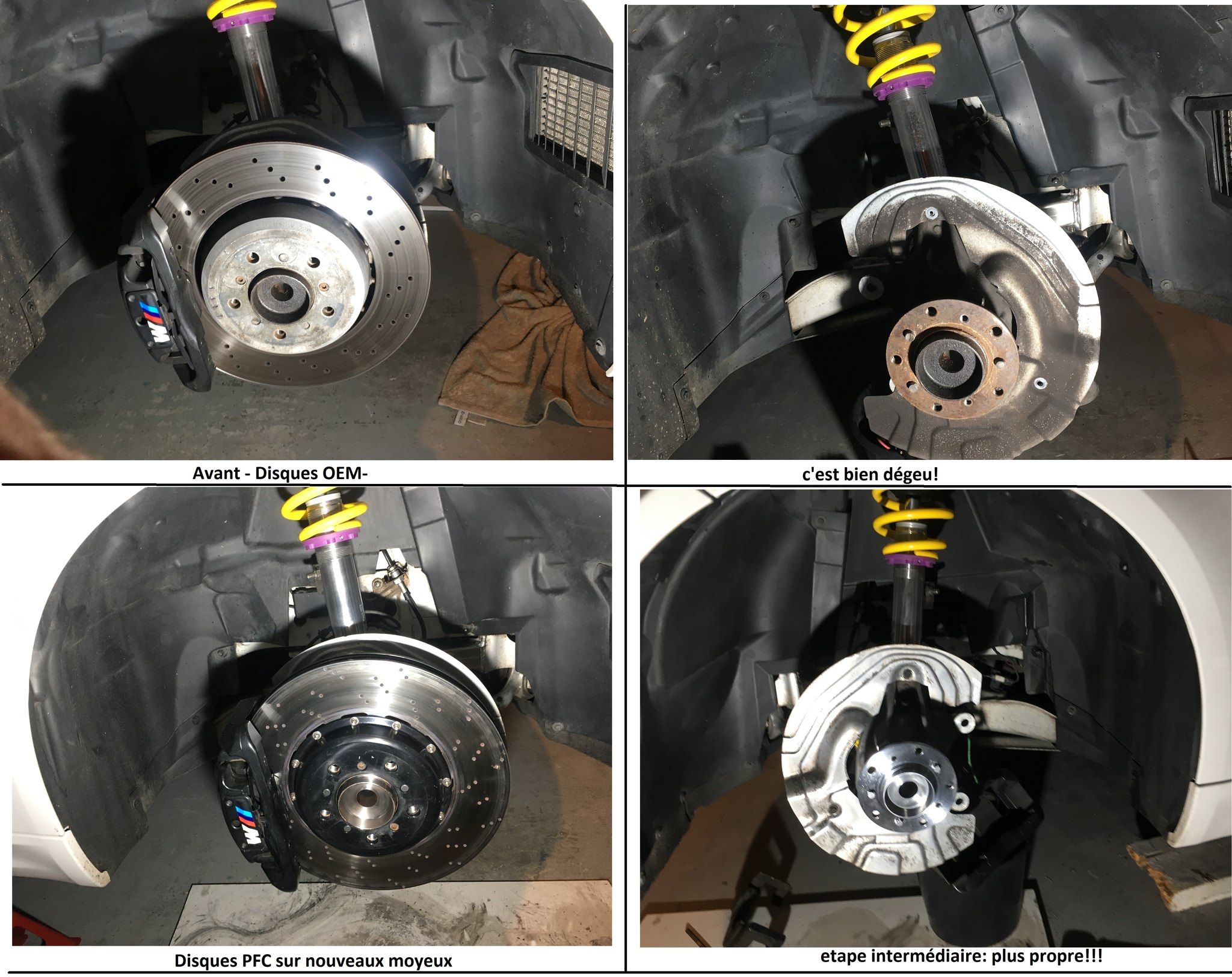

bel upgrade sur tes disques, un sacré coup de fusil que tu as fait. C est de la top came. Le fait qu ils soient juste pointés est un plus pour leur durée de vie.
Oui j ai la foi:mrgreen:
au rythme ou je roule, et s’ils durent env 100000 km, j  en ai pour.. 30 ans!:ptdr:

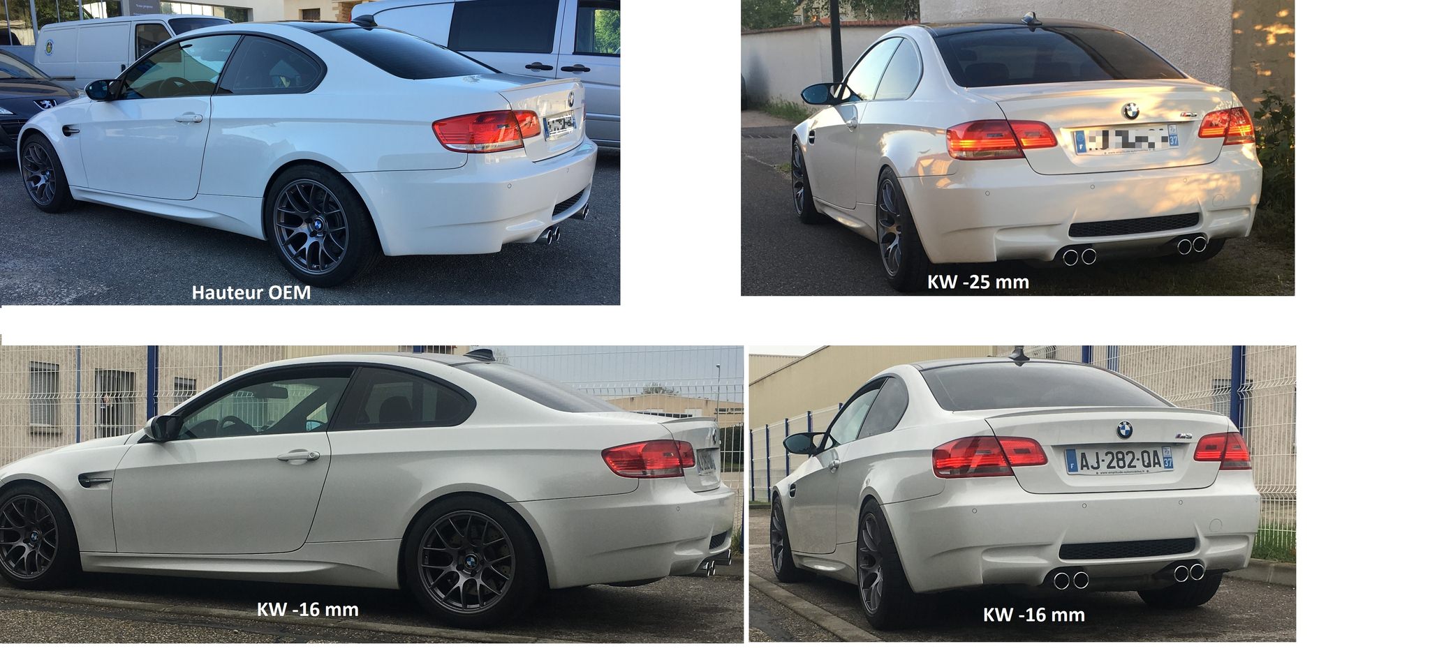

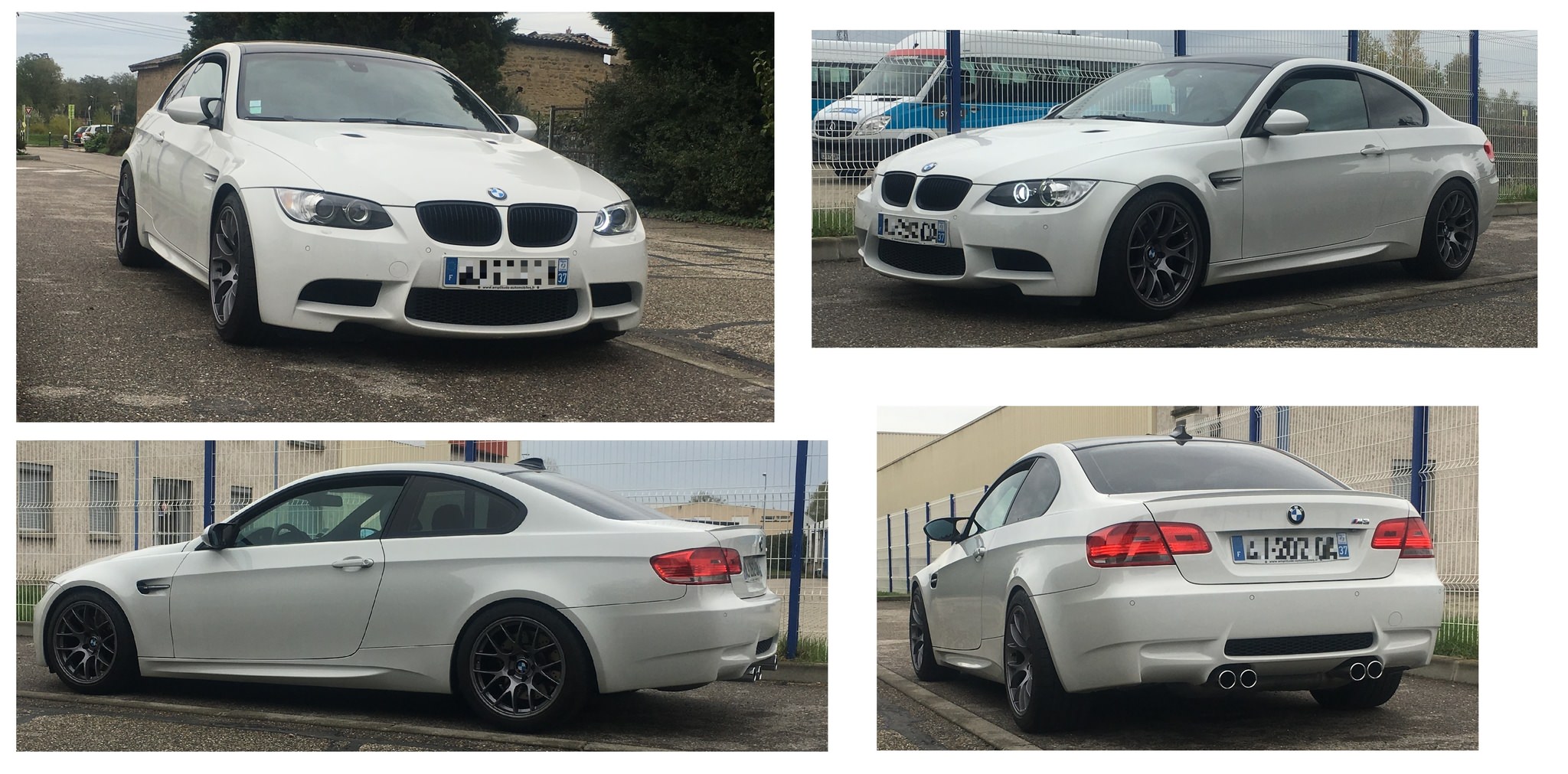

Bravo Bertrand !! elle est sympatoche ta caisse.. j'espère pouvoir la voir en vrai un jour !!?
Tu l'as remontée de combien 1cm ça te fait quoi comme rabaissement -15 AV et -10 AR?
Soit à peine un pouillème de plus qu'une pack compet.
Sur les dernières photos l'assiette à l'air bien si c'est avec les nouveaux reglages.
Normal que tu l'as trouves mieux amortie, comme tout 1cm de course en plus ça change tout des fois.

Il y a 7 heures, aramis a dit :
Pas tout à fait 1 cm, j ai remonté env 9 mm.
j étais à -25 aux 4 roues, je suis donc à -16/17.
la pack compet était rabaissé de 10.
Et oui, ça change beaucoup
un petit comparo OEM/-25/-16 mm. Dommage que les angles de vue ne soient pas exactement identiques
