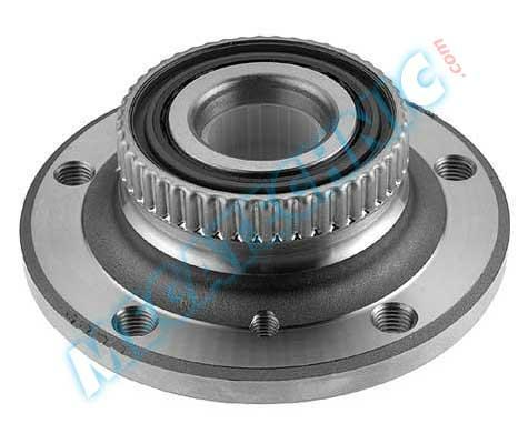

Et je fais mon relou mais une cible abs abimée fait la même chose qu un capteur défaillant. Quand t as fait tout les capteurs...c est la que tu tire la conclusion évidente : centrale morte.
mais’quand la,centrale est changee et que tu vois que c est un roulement a 50€ et que t as déjà laché plus de 700€....?
il y a 23 minutes, Nakamiki a dit :
Attends, mais qu’entends tu par cible abs abîmé ????
Une cible c est ca =
tu vois les crans? C est de l’alu...si un des crans est enfoncé = c est mort et ton capteur pige pas ...defaut etc...
le capteur marche avec un effet hall, la proximité de metal donne un signal’carré’regulier pour faire simple, s il manque un  carré dans le signal il y a un truc ...truc que le calculo pige pas.
Modifié par Nakamiki
ah d'accord, la cible c'est la rondelle crantée à l'arrière gauche..
