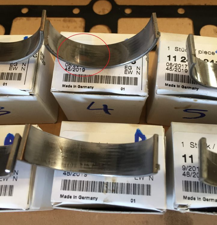

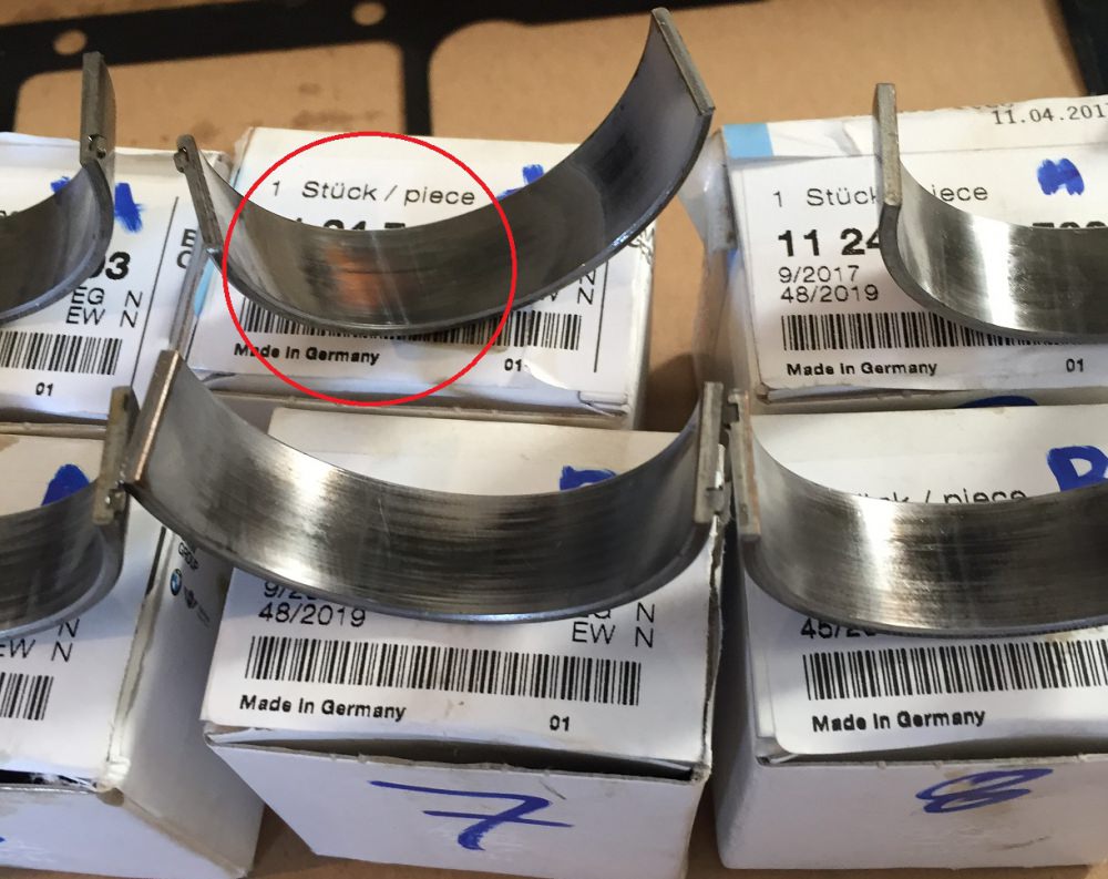

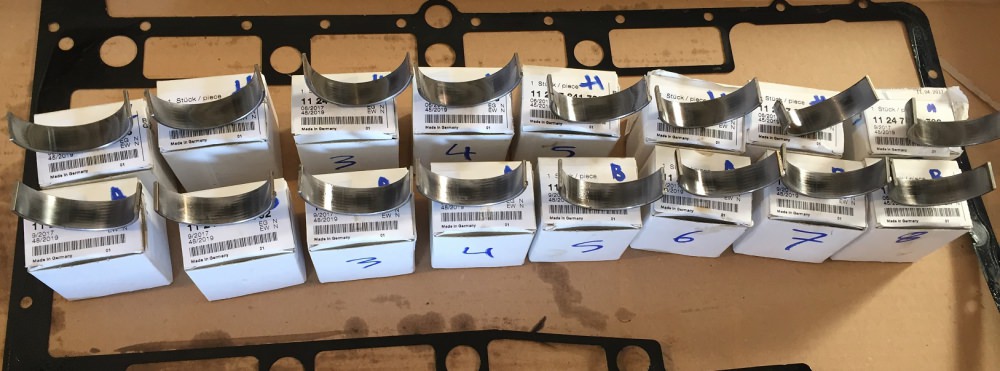

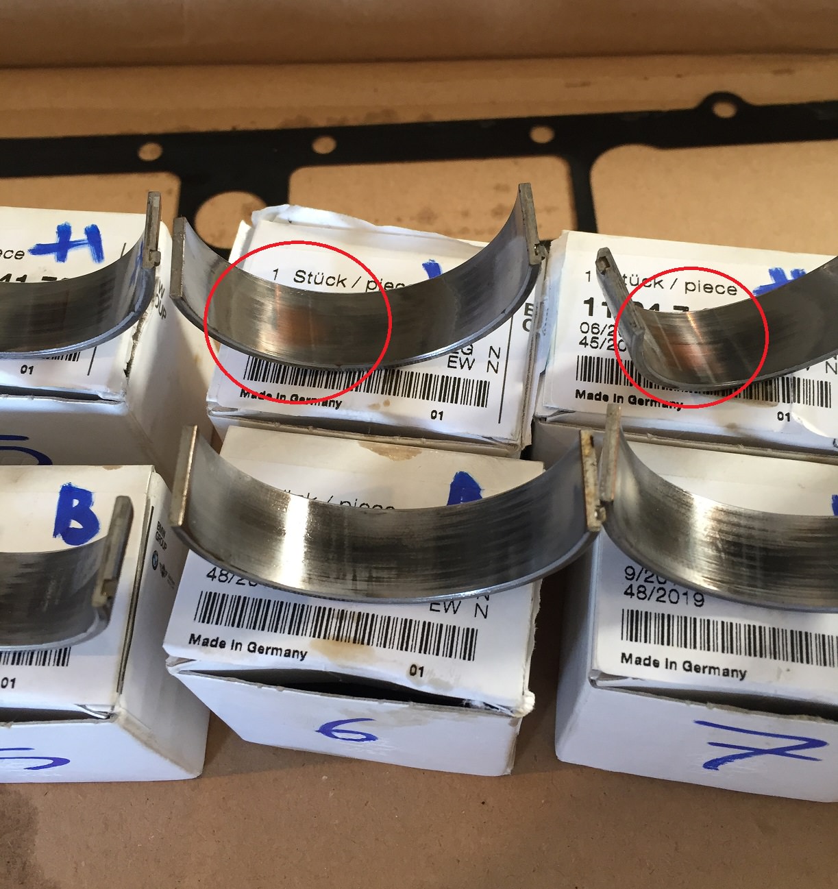

Sinon, je vous joins enfin les photos des coussinets. Comme je l'ai dit, ils sont un peu usés, surtout ceux du haut , surtout les 4/7/8.MAis on a quand même vu pire, j'aurai pu faire 5 ou 10000 de plus, en respectant la chauffe, une vidange annuelle, tout en sachant que je ne fais pas de circuit; Mais bon c'est fait, on pourra envoyer du lourd!
Photo d'ensemble, qui semble montrer qu'ils sont pas si mal!!!!2017-04-photos-coussinets (2).JPG
mais de plus près les coussinets 4:
les coussinets 6 et 7:
gros plan sur le 7:

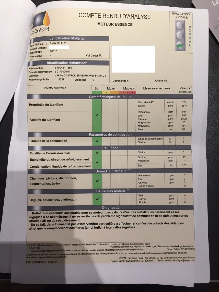

Je joins quand même pour info l'analyse d'huile qui a été faite à 78 000 km, soit environ 13 000 km avant.
Ils sont propres par rapport à d'autres. Cool maintenant tu peux profiter de la totalité du compte tour! ^^
cohérent avec l'analyse, présence de plomb et cuivre = coussinets usés

Oui surtout 3 commençaient à bien s user!

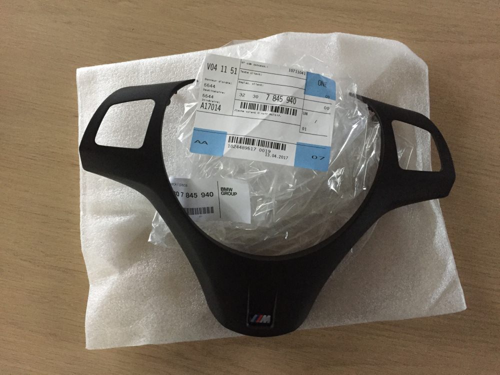

Sinon, j'avais commandé l'insert de volant (l'ancien  pelait, maladie de la finition des BMW, j'ai déjà eu sur la E46, là apparemment c'est pas mieux), et je l'ai reçu!!!!
ça coute un bras c'te pièce de m..rde (110 eur) mais je ne pouvais pas rouler avec cette peinture noire soft qui se décolle devant mes yeux, j'ai craqué!
