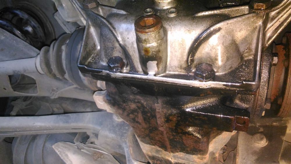

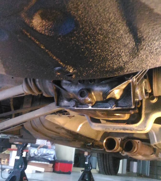

Le boulot avance en sur ma mémère:

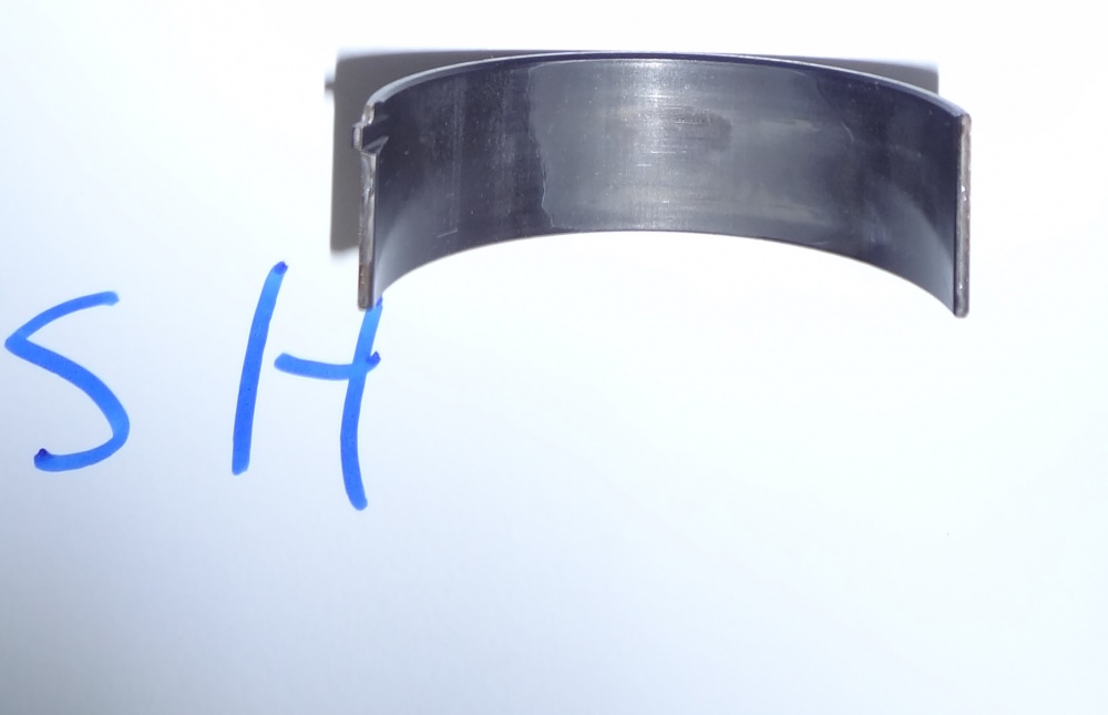

J'ai démonté un à un les coussinets de bielle pour voir l'état et la ref. Je l'ai fait par acquis de conscience. Bien m'as pris!
Juste à voir l'état du coussinet "haut" du cylindre n°5 (largement celui le plus abimé). Je pense que j'ai frisé la correctionnelle. Merci BMW pour la 0w30..
Comme on peut voir ce sont des coussinets noir qui ressemblent à des renforcés (ref jaune 11 24 1 318 574 qui n'existe plus) . Je suis en train de glaner des infos, mais a priori il faut juste les remplacer par des rouges/bleus.
Dès mercredi je commanderais les coussinets, les vis, le joint de carter et 2 paliers moteur chez BMW. Je pense prendre toutes les pièces chez BMW. Même si je sais pertinemment que Lemförder fournit une bonne partie des SB à BMW & Mercedes.
J'ai commandé une "petite" clef dynamo (5-25nm) car la mienne ne commençait qu'a 40nm et une clef angulaire pour le serrage des bielles. J'ai également commandé 2x5L de Castrol 10w60 Edge Titanium. Je savais pas qu'elle est gentillement remplacé par la Supercar, simplement plus chère...
Au fait, le carter se monte avec le joint seul ou il faut faire un sandwich de pâte à joint?

On a vu pire que celui là de coussinet!!!!
tu n as pas frisé la correctionnnelle,'ou alors ceux vraiment plus usés sont tous des miraculés !
Malgré l'apparition de la 3eme couche sur le milieux ?

Tu commence par du lourd niveau mécanique, oui je pense aussi que tes coussinets sont pas si mal  ( pour ma part autant abimé sur 3 cylindres et aussi a chaque fois le coussinet  du haut),
Pour le serrage tu as bien fait de prendre une petite clé dynamo, pour le serrage angulaire c'est pas évident d'ètre super précis ... j'avoue avoir serrré les miennes peut-ètre plus vers 68° que 65, tu me diras ton ressenti la dessus...
Ce serait a refaire je prendrais des vis de Bielles ARP avec un serrage au couple qui reste plus simple et peut-ètre moins sujet a erreur
Pour le joint de carter, perso j'ai mis de la pate rouge loctite spécial carter mais je pense pas nécessaire, j'en ait mis un tout petit peu plus pour tenir le joint en place qu'autre chose..
