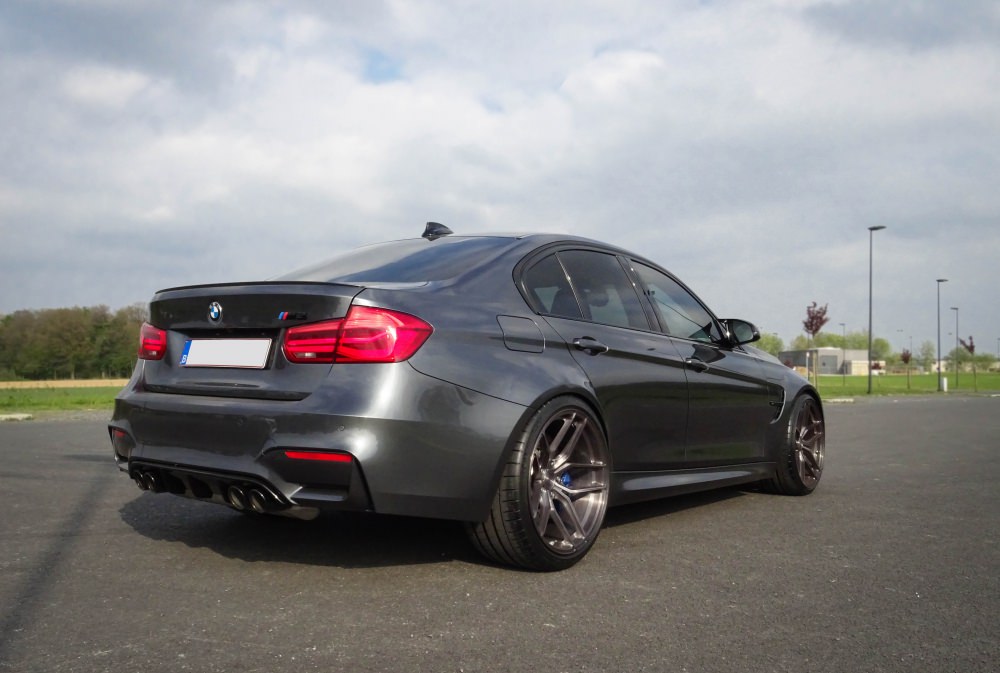

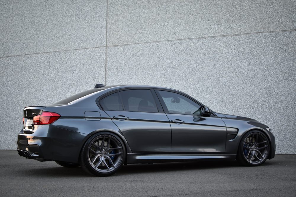

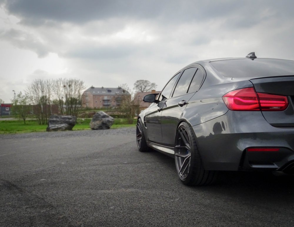

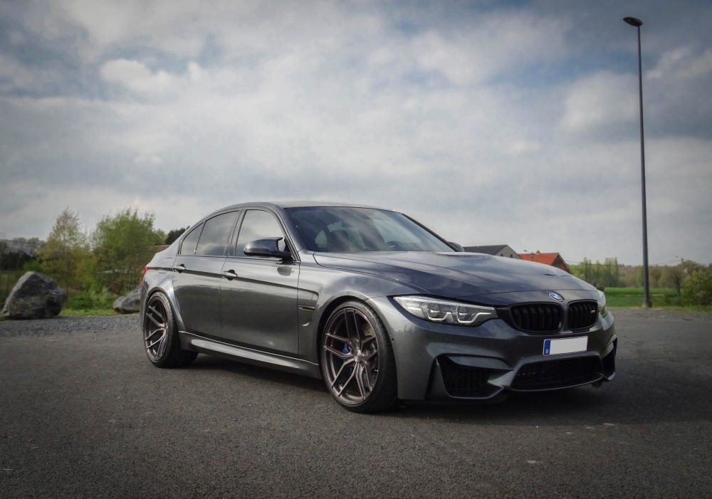

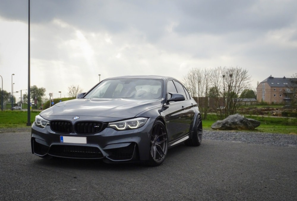

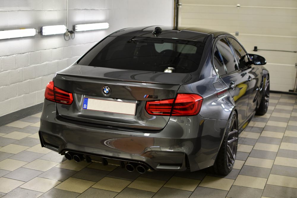

Hello à tous !
Le grand jour est donc arrivé Lundi 10 Avril avec la livraison de ma belle après quelques mois d'attente 8)
Rien à dire, que du bonheur jusqu'à présent c'est un peu un ''rêve'' qui se réalise, sacré machine !
Depuis la livraison j'ai placé :
Désactivation de la Speed-limit (codage non-visible et faisable avant 10heures) par BAVARIAN.
Jantes Z-Performance ZP2.1 20'' finition liquid brushed sur des Michelin Pilot Super Sport.
Le rabaissement via les ressorts courts Macht Schnell (Sur suspension adaptative).
Le diffuseur arrière Style '' MPerformance '' peint en noir brillant.
La protection  Xpel sur PC av - Bas de caisse - rétros - phares.
Les vitres teintées à l'avant en teinte Light.
La pose de la céramique 9H va se faire le 24-25 Avril :nickel10:
+ rendez-vous pris chez ASG en Allemagne le 9mai pour modifier la ligne d'échappement.
--> Idée du son : (https://www.youtube.com/watch?v=aD3cbzg_LVM
Dans les mois à venir je prévois de placer l'AWRON, codage des réglages de la GTS (BAVARIAN)
& bien évidemment une petite préparation via ECU-Shiftech (une fois disponible) :nickel4:
Ps : si ça intéresse l'un d'entre vous,
les M666 20" sont en vente avec Pneus & TPMS inclus (Neuves 0km car démontées à son arrivée).
Voici la liste de ses options & quelques photos ;)

Les jantes sont bien méchantes quand même, les arrières super concaves et à fleur d'ailles :nickel8:
Quelles sont les spécifications des jantes et des boudins ?
je suis désolé, mais je trouve les jantes bien trop larges par rapport aux ailes ...
tu vas avoir le même cadeau que les possesseurs de Pack competition ... tes ailes arrières vont prendre cher :-x
il y a 2 minutes, doc_cupra a dit :
Clair qu'en plein appuie, si ça ne frotte pas à l'arrière :-o, c'est limite
Superbe cette M3 dans cette teinte, et avec ces jantes, mais j'ai aussi l'impression que les jantes arrières sont un peu trop large, et qu'elles dépassent des ailes ?!
Il y a 14 heures, Seb///M4 a dit :
9.5 ET19 (22 +3) & 265/30-20
11 ET34 & 295/30-20
Le tout en Michelin PSS.

Il y a 14 heures, doc_cupra a dit :
ça ne touche en rien.
Je vais juste les remplacer fin de semaine avec un ET40 pour qu'elles soient esthétiquement plus dans l'axe des avants :nickel6:
De plus les M666 competition pack ne touchent pas, avec un ET40 en 10 impossible de toucher.
