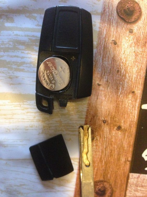

Salut filou, moi aussi javais ce message j'ai changé mes piles sur les 2 clés et plus de message rien d'autre à faire :nickel8:
comment_853280
Très facile, tu enlèves l'insert de la clé métallique et tu retires le cache plastique et dessous il y a la pile.
comment_853292
Oui voilà, sur le dos de la clé il y a juste un petit cache à enlever et c'est accès direct à la pile

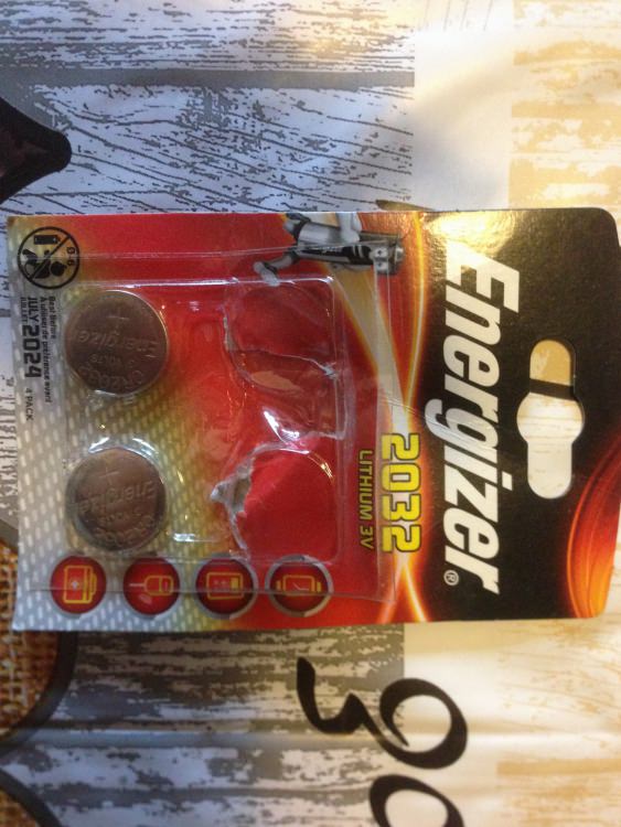

Merci :nickel8:
Je vais abuser un peu c'est quel type de piles :nickel4: comme ca je vais en prendre de suite à coté du taf :ph34r:
