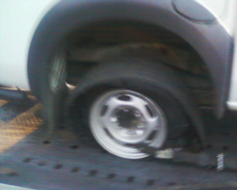

Posté(e) le 1 mai 20178 a comment_854450 Pour la déformation des pneus, attention, même en run flat. Sinon ça peut donner ça quand tu les fais chauffer après long arrêt (3 mois en l'occurrence). La cage métallique va se deformer et tu risque d'avoir un plat. Si tu peux, c'est de changer la position d'appuie des pneus tous les mois + un sur gonflage. Ou mettre la voiture sur cale en laissant du poids pour que les suspensions portent toujours. Pour les joints un coup de silicone régulier, vu le système d'ouverture des portes laisser les fenêtres ouvertes ou venir les ouvrir des 2 côtes régulièrement. Une voiture qui ne roule pas, même conservé au chaud, vieillie. Je pense que même avec un problème de joint de culasse, une petite sortie de 15mins tous les mois, le temps de faire chauffer et de changer la position des pneus est un bon compromis (par sortie j'entends la sortir du lieu de stockage faire un tour au ralentie pour relubrifier la boîte, pont, moteur et réhumidifier les durites le temps qu'elle soit en température. Après retour au garage. Mon frangin sortait ma voiture tous les mois quand je suis partis en expat, après elle n'avait pas de problème moteur. Je n'ai pas eu de soucis. Modifié le 1 mai 20178 a par Doudos
