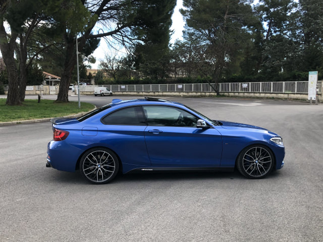

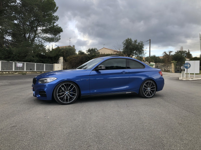

  • Avec beaucoup de retard, la voici :

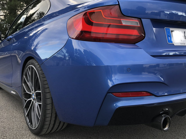

  • Et trois petites photos prise sur la route du retour :

- J'ai fait monter le diffuseur M performance peint de la manière suivante : extérieur bleu estoril, partie encadrant les échappements noir brillant et l'extracteur (qui n'en est pas un d'ailleurs...) en brut sans peinture ni verni. Je suis très content du résultat ! Ca ressemble quasiment à celle-ci sauf que l'on voit mieux la demarcation avec l'extracteur :
Ensuite j'ai monté l'échappement M Performance. Mon avis est mitigé...De l'extérieur, le bruit est magnifique mais depuis l'habitacle je peine vraiment à noter la différence par rapport à l'OEM. J'ai ouvert la trappe à ski pour laisser le son pénétrer davantage dans l'habitacle mais honnêtement je n'y trouve pas mon compte. Dans la 130i, la différence était vraiment plus sensible.
J'ai lu que l'Active Sound système (ASD) pouvez atténuer et couvrir le bruit de l'échappement. Je vais donc faire des essais en le désactivant pour voir si c'est mieux avec ou sans.
Autrement après quelques semaines passées à son volant même si je roule relativement peu et que je ne souhaite pas l'emmener sur circuit, c'est une très bonne voiture mais finalement un peu trop "filtrée" et souple à mon goût et la passion l'a emportée sur la raison...Je suis en train de passer une bonne commande à Motortech Toulon pour la rendre plus à mon gôut.
