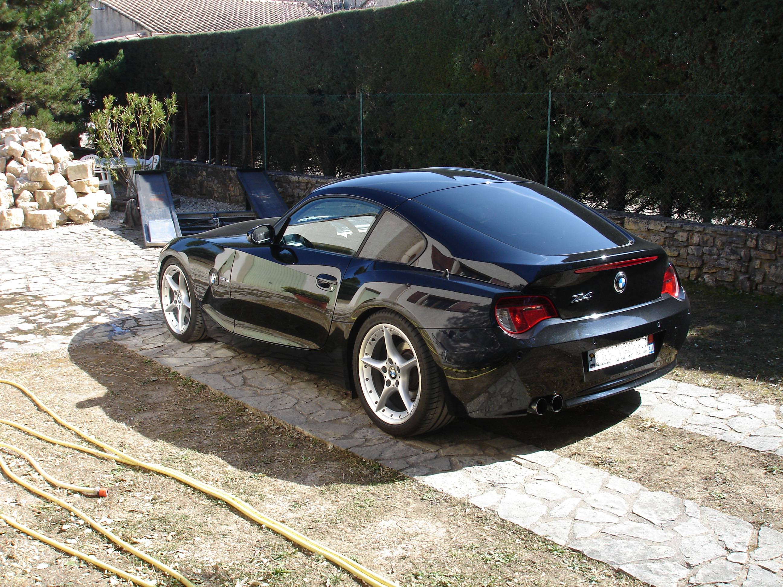

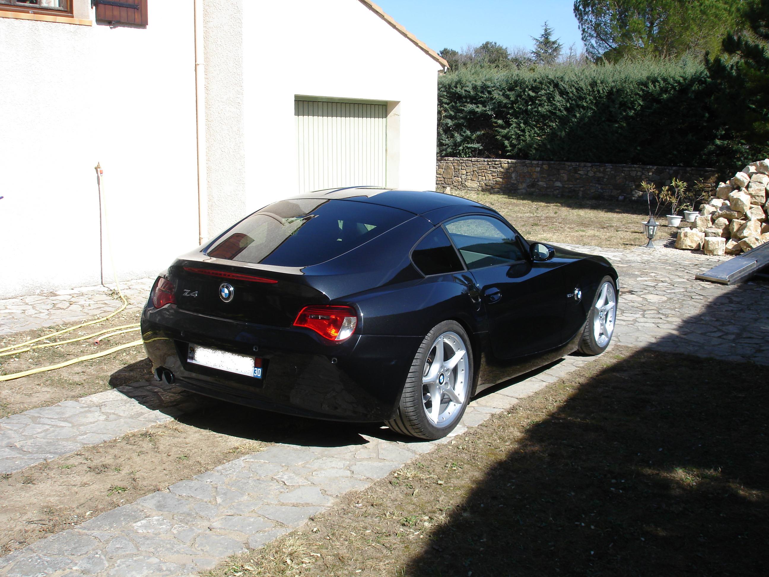

On 02/05/2017 at 1:31 PM, GEBm3 said:
Ok merci pour le retour sur poids et lien joint..
sur les 5 kg, les RFT participent au moins pour 1/3...
mais j imagine bien la différence resssentie! Par contre, on voit plus aucune photo sur l autre fofo...:(
Avec beaucoup de retard, la voici :
DSC04550.thumb.JPG.fda6e410f4878ae40d93bb0fd4bc620c.JPGDSC04489.thumb.jpg.8ca75988555a258a73d9cba811c790ae.jpgDSC04555.thumb.JPG.ea72676957a53510046d9fbe68079f24.JPGDSC04552.thumb.JPG.7d431dd041d782de6ab0b648de0ac73d.JPG

6 hours ago, juco2 said:
Le Z4 aves les Breyton était top!
Merci, finalement j'ai préféré les BBS 108 boulonnées que j'ai montées après les Breyton. En revanche dans mon entourage, les Breyton avaient plus la côte.

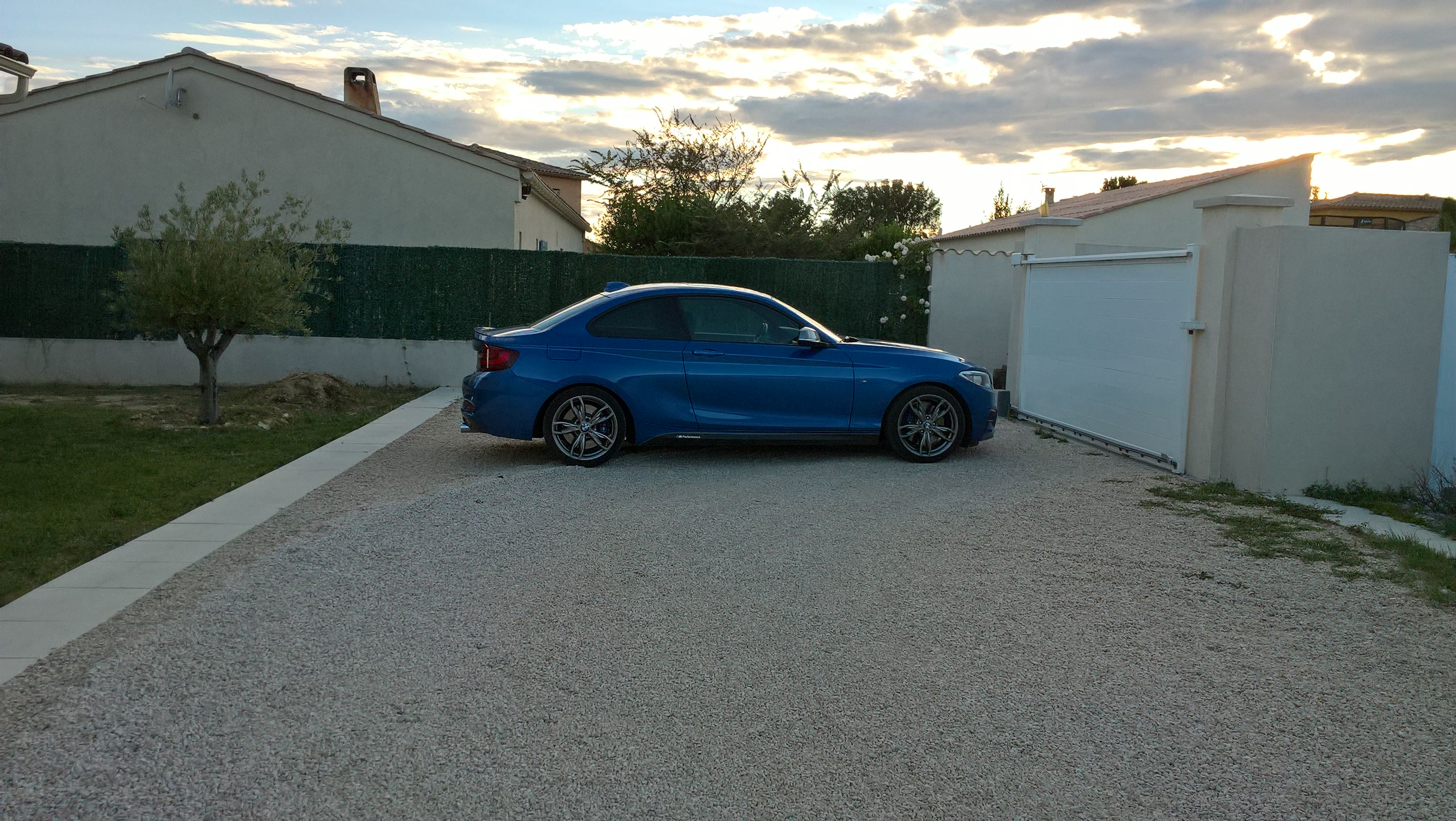

Petite photo du week end faite en vitesse :
