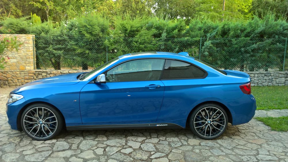

Sinon la voiture avec ses nouvelles roulettes, pas très propre vu la récente pluie de sable. Elle parait plus haute !

sympa avec ces nouvelles roulettes!!!! et puis intéressant le gain de poids alors que tu passes du 18 au 19 non??
J'aime bien ces jantes, même si je peux regretter qu'elles soit un peu platouilles (comme les 436M d'ailleurs)
sinon, elle est haute parce que tu viens de la reposer au sol??
J'avais relâché le frein à main pour la faire descendre. Je pense que la hauteur de flanc doit jouer sur cette impression.
Pour le poids l'usure des pneus n'étant pas identique, je dirais environ 2,5 kg/roue sachant que je gagnerai environ 500 grammes de plus en passant au PSS. Le tout en passant de 18 à 19, donc ça reste une bonne affaire :).
Effectivement elles ne sont pas  concaves, ce qui revient souvent dans les avis mais ça reste un super compromis taille/poids/esthétique car leur design et couleur s'accorde vraiment bien à la voiture ;).
