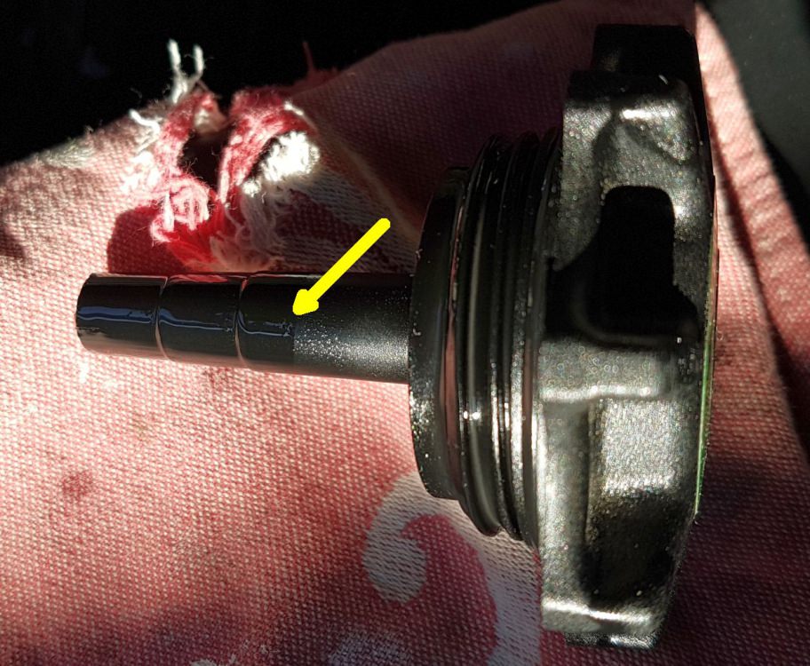

Lors de mon dernier passage chez BMW, le technicien a remarqué un léger suintement du liquide de direction assistée sous la la voiture. J'ai cherché un peu et j'ai remarqué que le réservoir de liquide de direction assisté était tout gras et que du liquide avait coulé le long des durites. Je pense donc que ce suintement provient tout simplement du réservoir. Le bouchon du réservoir est pourtant correctement fermé, mais le réservoir me parait très, voir trop plein... (probablement suite à l'opération de changement des coussinets, qui nécessite le démontage de la direction)
Je me demande donc si ce suintement ne viendrait pas tout simplement d'une surpression dans le réservoir trop plein, lorsque le liquide est chaud. Je n'ai pas vu de jauge, ni de repère max dans le réservoir de liquide de direction assistée. Comment savoir s'il est trop plein ?

C'est pas une tige directement sur le bouchon qui te donne le bon niveau? Après, j'ai déjà eu ce problème après quelques tours de circuit un peu appuyés...J'ai fait un petit complément...
comment_854097
Ce réservoir a une énorme tendance à fuir, soit par le joint du bouchon mais souvent c'est par le trou de respiration du bouchon. Pour le niveau c'est deuxième trait à froid ou 10 mm au-dessus du deuxième à chaud. ;)

Merci à tous les deux.
Voici une photo du niveau à froid. Si j'en crois @afv, ce niveau est trop élevé et il faut que j'en enlève un peu :
    Pascal.
comment_854255
Citation
Remarque : Quand le moteur est chaud, il est normal que le niveau de remplissage se situe au-dessus du repère ”MAX”, du fait que le repère sur la jauge se réfère à une température d'huile de 20 °C. Quand le moteur est chaud (température d'huile = 50 à 60 °C), régler le niveau de remplissage à 10 mm au-dessus du repère ”MAX”. N'aspirer en aucun cas, quand le moteur est chaud, le trop-plein d'huile jusqu'au repère ”MAX”.
Voila ce que dit ISTA ;)

Merci !
Le niveau que j'ai mesuré était à froid, au petit matin et il fait 7° à 8°C, le matin en ce moment, au Mans...  :)
Je vais donc prélever le centimètre en excès.

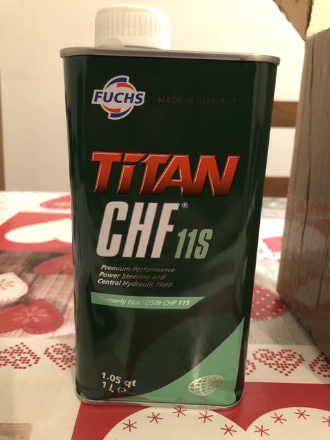

Salut à tous, petit déterrage je dois faire l’appoint d’huile de DA sur ma M,il en manque un peu.
J’ai donc commandé chez Fast BMW l’huile qu’il faut pour les E9X, je me suis dit tant qu’à faire autant faire une vidange complète (comme il y en a qui ont eu des soucis de crémaillère) ça ne lui fera pas de mal.
Pour ceux qu’ils ont déjà faits, est ce qu’un bidon d’un litre suffit pour le faire ?
Pour le faire et pour purger ça je sais comment faire, mais je ne sais pas si un bidon me suffira.
Merci
