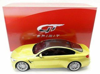

Salut !
En jaune oui chez GT Spirit ( gt164 ), en noir tu auras la CS ;)
En jaune
1988648_2020-08-1116_30.19_copy_1024x472.thumb.jpg.4c96e74caa8aa34818c5d6a5a03cbfd3.jpg1228025655_2020-08-1116_27.20_copy_1024x533.thumb.jpg.ec1b1bf5e09f242e1bc2b8efd945f543.jpg453658033_2020-08-1116_28.24_copy_768x1094.thumb.jpg.47b5ace8cbed6292771a3f37db41c8f4.jpg

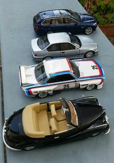

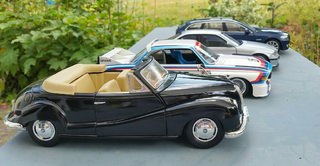

Petite dernière ?
Il y a 2 heures, nolanm3 a dit :
Petite dernière ?
j'adore ta collection!  manque quand même une petite berline

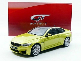

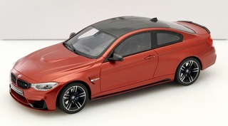

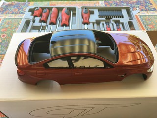

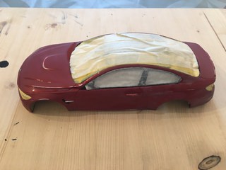

Pour n'avoir pas voulu payer une somme "indécente" pour réaliser une réplique de ma M4 à l'échelle 1/18, je me suis lancé dans le projet de la faire moi-même
Premièrement, choisir une base la plus proche possible de ma M4, j'ai choisi le modèle du fabricant Gt Spirit au coloris Sakhir Orange quasi full M-Performance.

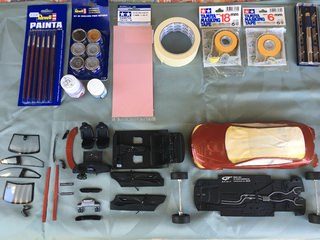

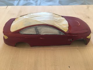

Démontage complet :
Ponçage au grain fin

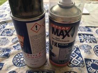

Achat d'une peinture en aérosol coloris Azurite Schwarz (code couleur S34) avec son vernis

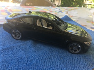

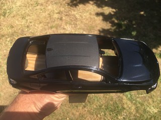

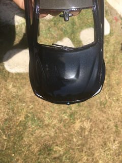

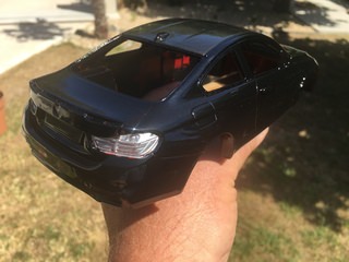

Carrosserie repeinte :
Exposé en plein soleil, on arrive à distinguer les paillettes bleues, comme sur "la vraie" à l'échelle 1 :nickel4:

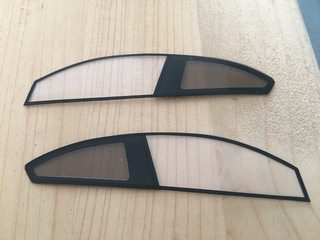

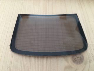

"Surteintage" des vitres arrières selon l'option BMW "vitrage calorifuge" à l'aide d'un film autocollant
les vitres avant et la partie arrière surteintée

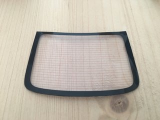

la lunette arrière avant la pose du film
Après
Je choisis de repeindre l'intérieur en blanc pour reproduire le gris silverstone qui est très clair
début du remontage

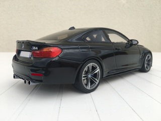

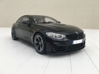

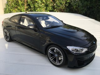

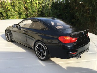

Remontage final:
Et pour aller plus loin dans le détail, j'ai posé deux plaques d'immatriculation (idem celle à l'échelle 1)
Je suis assez satisfait du résultat final, même s'il y a encore quelques détails à revoir, mais dans l'ensemble ça va.
Financièrement, au delà du temps passé, je m'en tire pour moins de la moitié du montant demandé par un spécialiste et je n'ai pas attendu 1 an pour l'avoir..
Ça a l'air propre tout ça, félicitations !
C'est toujours un plaisir d'avoir sa 1/1 en vitrine ?
Il y a juste les logos BMW et M4 qui ont l'air un peu grossiers mais c'est des détails !
Pour faire les sorties d'échappement, j'utilise des morceaux d'antenne TV, ça se trouve à 1€ sur eBay et ça rend très bien !
Si je me souviens bien, les sorties Mperf sont en 2 épaisseurs, la sortie en métal et l'enjoliveur en carbone. Avec les antennes TV qui sont télescopiques, ça doit être assez facile à reproduire en réutilisant des décalcomanies en carbone ;)
EDIT : je vois que tu as collé l'aileron de requin à l'envers ??

Merci pour tes commentaires, ils vont m'aider à améliorer la réplique.
Pour les logos BMW et M4, j'ai du les remplacer après la mise en peinture. Les logos originaux n'étant pas réutilisables ni masquables car trop petits. J'ai pris des logos en décalcomanie à l'échelle 1/18, ils sont un peu gros, tu as raison, mais ils font le job.
Pour l'antenne du toit, je suis une truffe, j'ai pas fait attention, je vais la modifier. Honte à moi !:-|

Tu as acheté la peinture où ? Il faudrait que je me fasse une Phoenix :)
