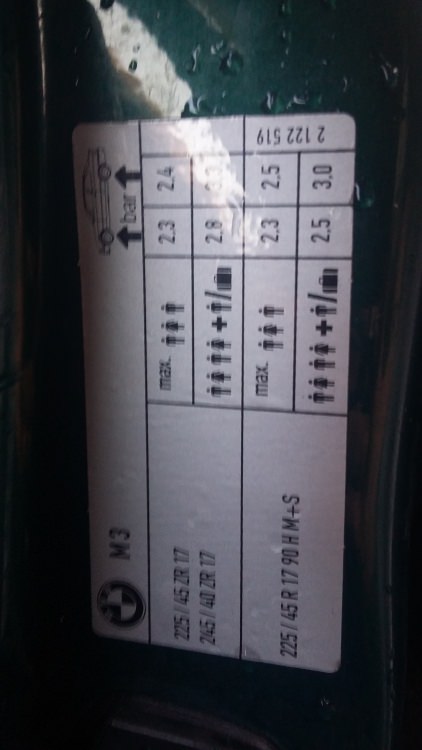

comment_876419
Voilà  ce que j ai d annoncé sur ma porte au sujet de la monte hiver(  3.2 l) avec ses jantes  d origine :
Le problème est que c est bien spécifié  hm+s. Donc vraiment une monte typique ' neige '  alors que moi je veux pas de pneus neige  et les jantes du 3l  ne tolèrent pas une monte en 245 à  l arrière ( la jante  de 7,5 pouces n est pas adaptée ) .
Fait c....

comment_882431
Je suis en retard, mais pour monter du 225 et être en règle il te faut bien un pneu homologué neige certains 4 saisons (michelin Cross Climate entre autre) le sont..
Edit: Je parle de législation pas de plaisir de conduite!
