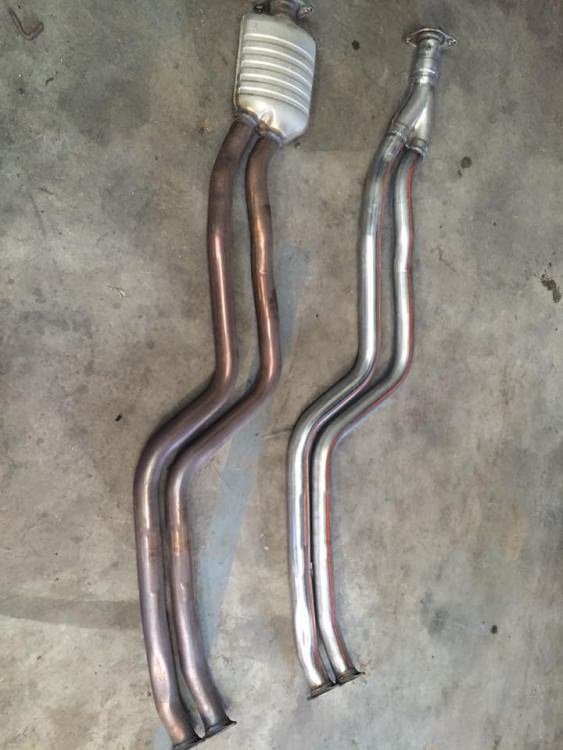

J'ai enfin reçu mon midpipe n55 (13 jours pour venir du sud c'est pas des rapides mondial relay...!) et je l'ai monté dans la foulée avec un paire de joints neufs!
Je reviens d'un petit essai et c'est sympa, la sonorité est mieux, on entend enfin un peu le son de l'échappement!
C'est pas mal mais je sens que je vais passer soir par la case silencieux, soit par la case downpipes car je trouve que ça manque encore pas mal de voix! :-)
Franchement un silencieux avec valve (type Akra) doit être top! Pour ceux qui ont des Akra, le volume sonore est vraiment plus important valve ouverte?
Ou la solution downpipe décata, mais c'est penible au CT et sans reprog/JB4 c'est moyen (sachant que j'ai pas envie de la reprogrammer pour le moment).

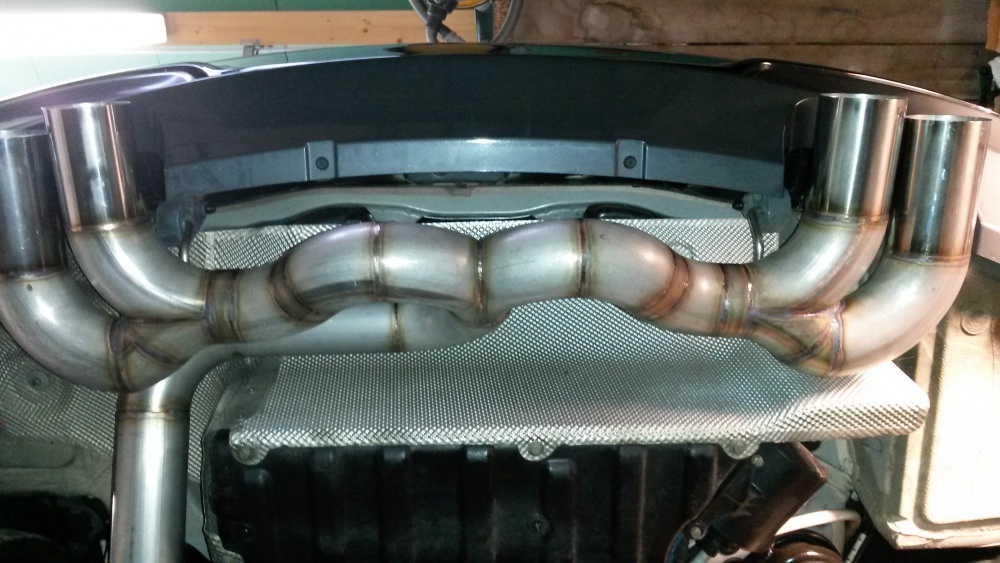

Moi aussi je viens de monté le midpipe n55 par contre j ai supprimé le silencieux au bout du coup ses un tub libre ! LOL , et franchement sa rien à voir niveaux son ses vraiment top je te le conseille ! ??

As tu roulé avec le midpipe N55 "stock" ? La différence avec le N55 "vidé" est vraiment sensible?

Oui avant de faire cette modification j était en midpipe n55 stock et entre les deux ses choquant la différence et en plus le son et magnifique ! Je vais essayer de poster une vidéo aujourd'hui

C'est dommage d'avoir monté le Mid pipe du N55 car le diamètre est plus faible et tu perds des Cv sur banc ( vérifié personnellement )  par rapport à la référence ci dessous qui te supprime catalyseurs secondaires et silencieux intermédiaire pour un tarif raisonnable, un gros diamètre et le son est très sympa !!!
 http://www.supersprint.com/ww-fr/bmw-e82-1-series-m-coupe-340-hp-2011-.aspx
Il faut commander les références suivantes : 980912 ET 980913 : cout total hors remise : 739 €
@vmax Oui ça doit chanter j'imagine! Trop même, si tu veux l'enlever pour faire 3h d'autoroute! :perenoel:
Le reste de ta ligne est stock (cata primaire, secondaires et silencieux inter)?
@Cédric064 Il me semblait que ceux qui avaient monté un midpipe N55 avait constaté une petite augmentation de puissance (soit sur banc soit par ressenti). Et le diamètre semble identique au midpipe stock, à l'occasion je mesurerai au pied à coulisse.
EDIT : le midpipe N55 est diamètre 60 comme les réf SS.
Par contre c'est une alternative intéressante ce que tu proposes, même si ça fait cher les simples tubes! Y'a moyen d'avoir des remises ou bons plans?
En comparaison,  j'ai contacté un chaudronnier qui demande 250€ pour vider la gamelle du midpipe N55! :ph34r: J'ai du mal à connaitre les prix pour un travail comme ça (@Cyril 82000 à pu faire ça pour moins cher) mais ça reviendrait finalement à un peu moins de 600€ (midpipe N55 d'occasion + modification)
